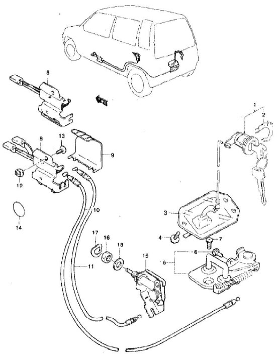

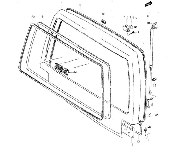

Sint mai multe cauze ce pot generea chitzcaituri in zona hayonului. Uite citeva si sugestii de remediere a lor:
- uzura sistemului de zavorire a hayonului a dus inchiderea superficiala a acestuia (nu mai sta strins pe chedere si zavor) - se incearca reglarea zavorului pentru a asigura o inchidere mai ferma sau se inlocuieste zavorul.
- placa pe care aveti difuzoarele are joc (incercati sa o fixati cu niste bureti atit in zona balamalelor cit si in zona lunetei)
- finitia de portbagaj nu mai sta fixa chiar daca are toate pop niturile montate (mai ales ca deja ati umblat la ea) - bagazti citeva bucatele de burete sub ea si incercati sa o fixati
- joc in balamale - incercati intii sa le ungeti. daca nu se rezolva inlocuiti bolturile sau chiar balamalele in intregime

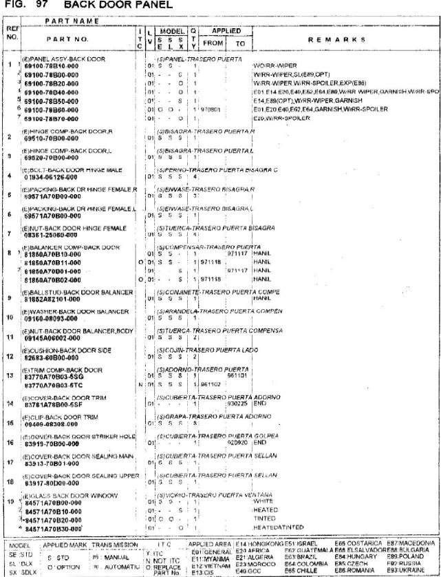

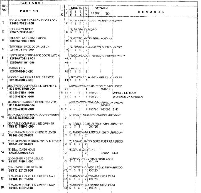

Am atasat si citeva imagini care detaliaza subansamblele hayonului - poate va ajuta in rezolvarea problemei.
