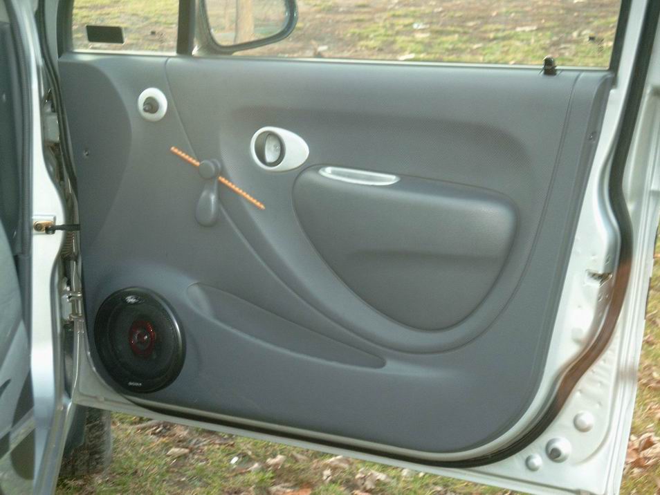

john Posted November 17, 2004 Share Posted November 17, 2004 Fetele de la usi nu le dau eu jos, le da cel care monteaza boxele. Boxele sunt compuse din magnet cu difuzor si fata aia de plastic (o sita gaurita) care se prinde cu suruburi. Asa cred ca sunt toate . Aia trebuie sa o lipesc de tablie cu silicon ? Siliconul sau masticul nu ataca plasticul ? Si la fetele de usi ce / de ce trebuie sa mai folosesc flexul ? :? Nu pot sa lipesc peste sau sa trag de captuseala veche pana se rupe ? Arata super pozele tale...nu iti mai lipseste decat autocolantul p.s. poze din timpul operatiei nu ai ? eventual cu usa facuta varza Link to comment
andreib Posted November 17, 2004 Share Posted November 17, 2004 in fetele din fata la mine aveau un soi pe plastic gaurit unde erau boxele vechi. era prea mic si atunci a trebuit sa fac o gaura mai mare si era mult mai simplu sa le dau jos si sa le tai in casa decat sa le tai pe masina. plus ca eu trebuia sa le scot si pe alea vechi...din pacate nu am facut poze cu usile dezmembrate(oricum mi-am luat salata de la mama ca am facut o mizerie si un fum in casa de la taiat... :hammerhead: )siliconul din cate astiu si din experienta proprie nu ataca plasticul si nici masticul nu cred ca are efecte negative). recomandarea mea este sa nu lasi plastic in contact direct cu alt plastic(sau tabla) pt ca ai sansa sa se auda la bas vreun zanganit. pui un strat subtire de silicon si s-a rezolvat. eu sunt foarte sensibil la zgomote straine in masina si de aceea insist. daca pe tine nu te deranjeaza atunci poti sa lasi asa la inceput si dupa aia cand o incepe sa zangane sa o desfaci iar... Link to comment
