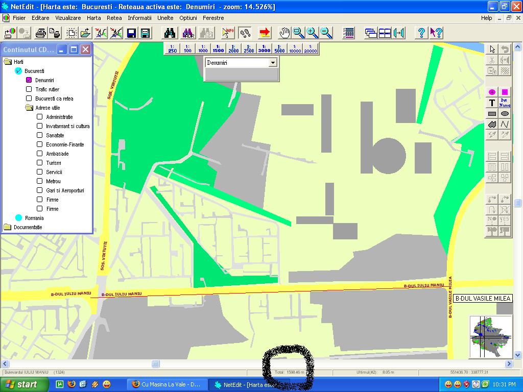

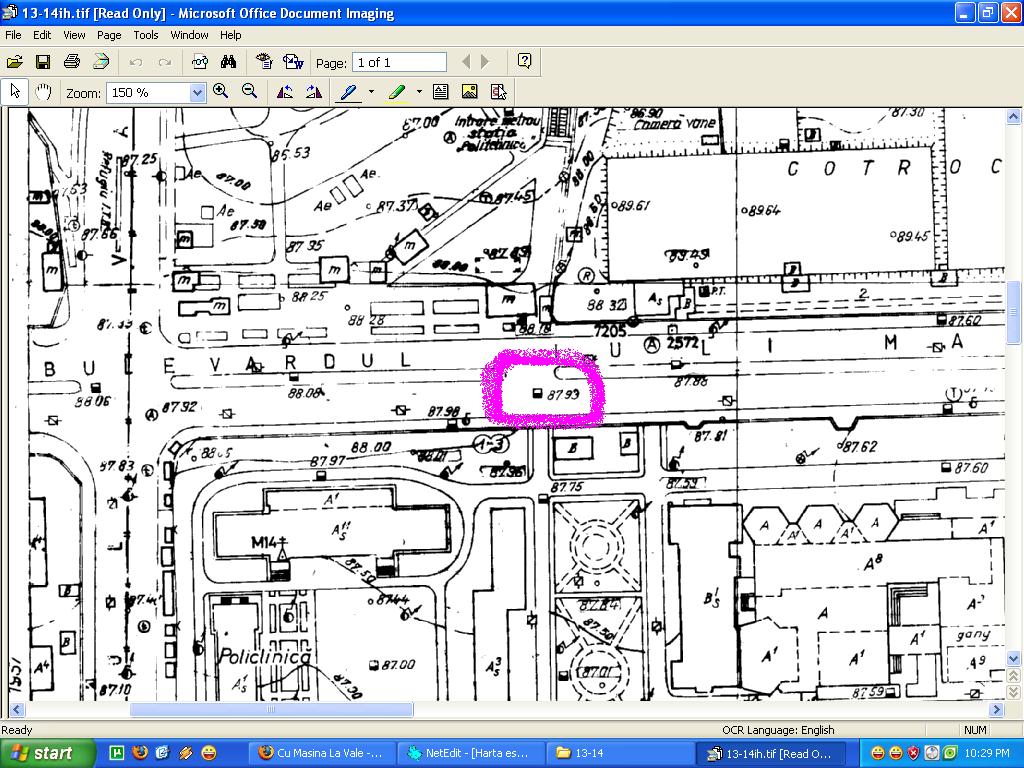

Cumnatu Posted June 2, 2008 Unde e mai panta ? NU vorbesc de Apaca-Leul sau mai departe ci de Cora-Apaca. E o diferenta de nivel confor hartilor cadastrale de 0,8 metrii pe o lungime de peste 1 km. Share this post Link to post

Satori Posted June 2, 2008 E o diferenta de nivel confor hartilor cadastrale de 0,8 metrii pe o lungime de peste 1 km. Eh, eu credeam ca e mai mult. Eram sigur ca acolo e panta, nu stiam insa cat. Lasati naiba aerodinamica, nu conteaza la 60kmh. Share this post Link to post
Cumnatu Posted June 2, 2008 Lujerului : Apaca : si distanta dintre ele : Chir mai mica e panta decat am estimat la ochi. Share this post Link to post
