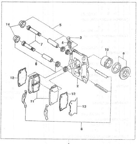

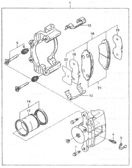

Ca sa nu o mai lalaim si sa ne contrazicem si pe topicul asta, imaginile vorbesc de la sine :
Din cate ma pricep eu ... adica nu prea. Par a fi diferite... Acum care imagine e de exe care e de std ?
A doua imagine este Exe.
Deci pana la urma nu mi s-a parut mie, chiar am franele mai bune decat std.
Nu ti s-a parut, chiar asa este. Am mers o bucata de timp cu un Cielo EXE la care ii pusesem niste placute de frina No-Name. Am avut apoi pe mina un Cielo STD la care i-am pus placute Ferodo. Indiferent de locatie (oras, DN, autostrada), cu Cielo STD am avut in permanenta senzatia ca frinele nu tin cum trebuie. Nici una din masini nu era a mea, ambii proprietari erau incintati de frinele lor (cel cu EXE chiar f. incintat), ambele masini au trecut fara emotii prin ITP.
Atentie insa la o chestie. Frinele pe fata sint putin supra-dimensionate fata de STD. A crescut eficienta insa si riscul de blocare la o frina mai aspra !!!
