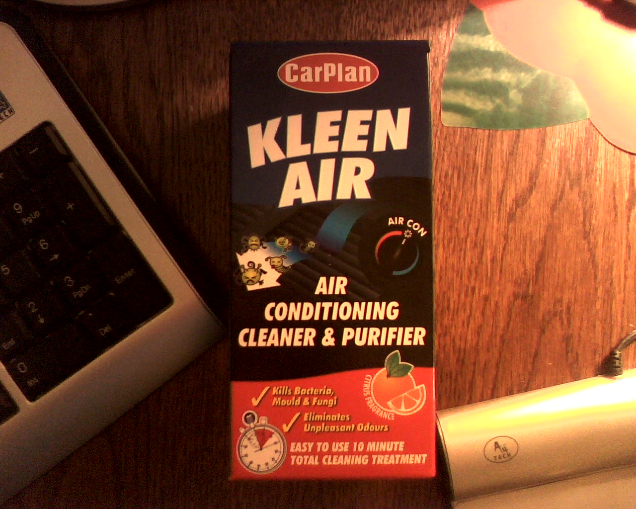

johnny72 Posted May 15, 2008 Am cumparat un spray din Selgros, Kleen Air cu efect dezodorizant si bactericid si miros de citrice.Am sa il folosesc in curand pentru ca am un miros destul de greu in masina cand pornesc ventilatorul si introduce aer rece de afara.Mirosul nu apare cand pornesc Ac si nici cand ventilatorul introduce aer cald.A mai folosit cineva sprayul asta si daca da cu ce rezultatate ? Oricum dupa ce il testez o sa va tin la curent. Arata asa: Share this post Link to post
robyteck Posted June 7, 2008 (edited) A dat rezultate? unde se pune sprayul?, in spatele scaunului din dreapta sau in fata lui? Edited June 7, 2008 by Mircea Citare inutila a mesajului anterior. Share this post Link to post
