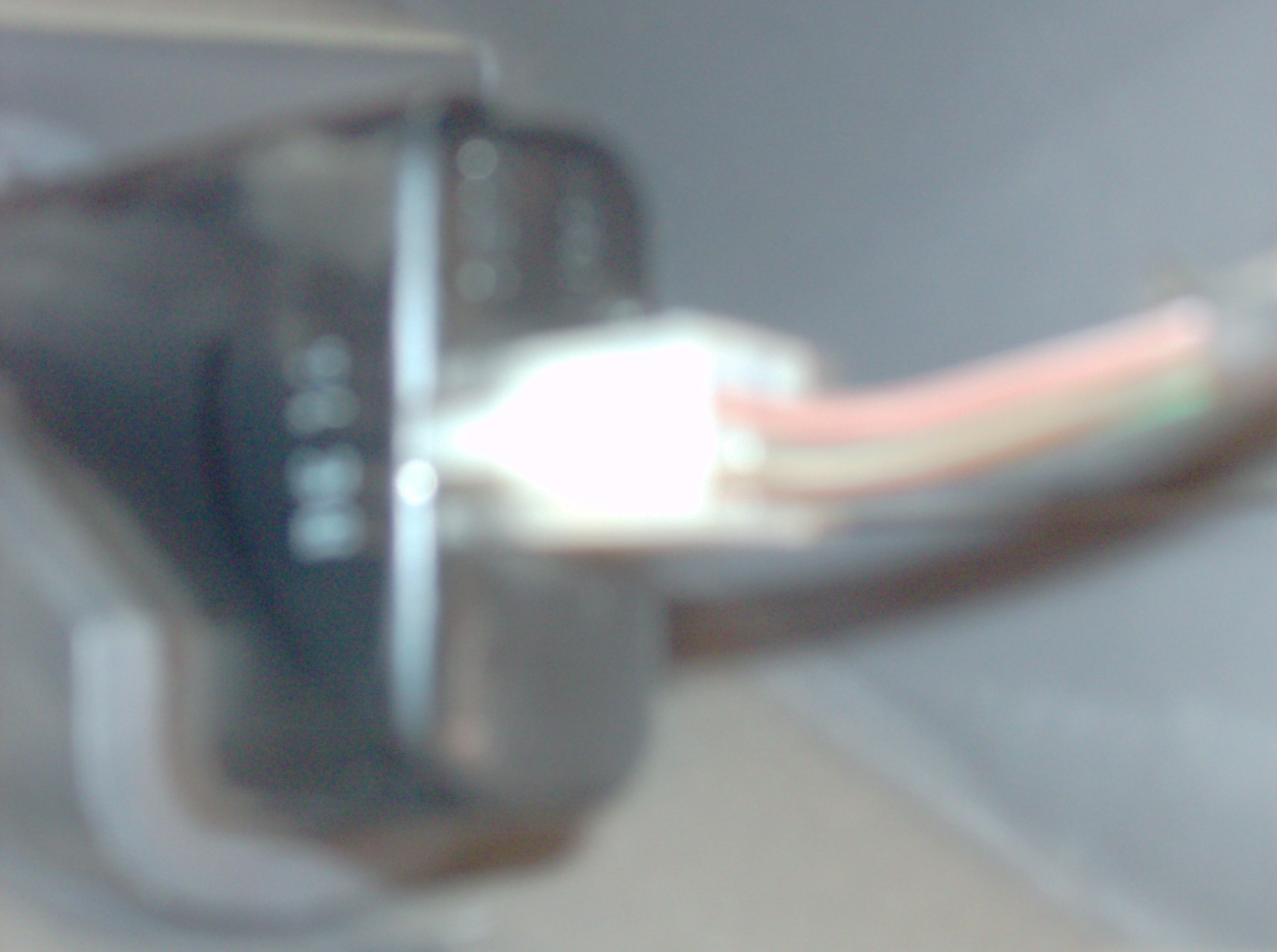

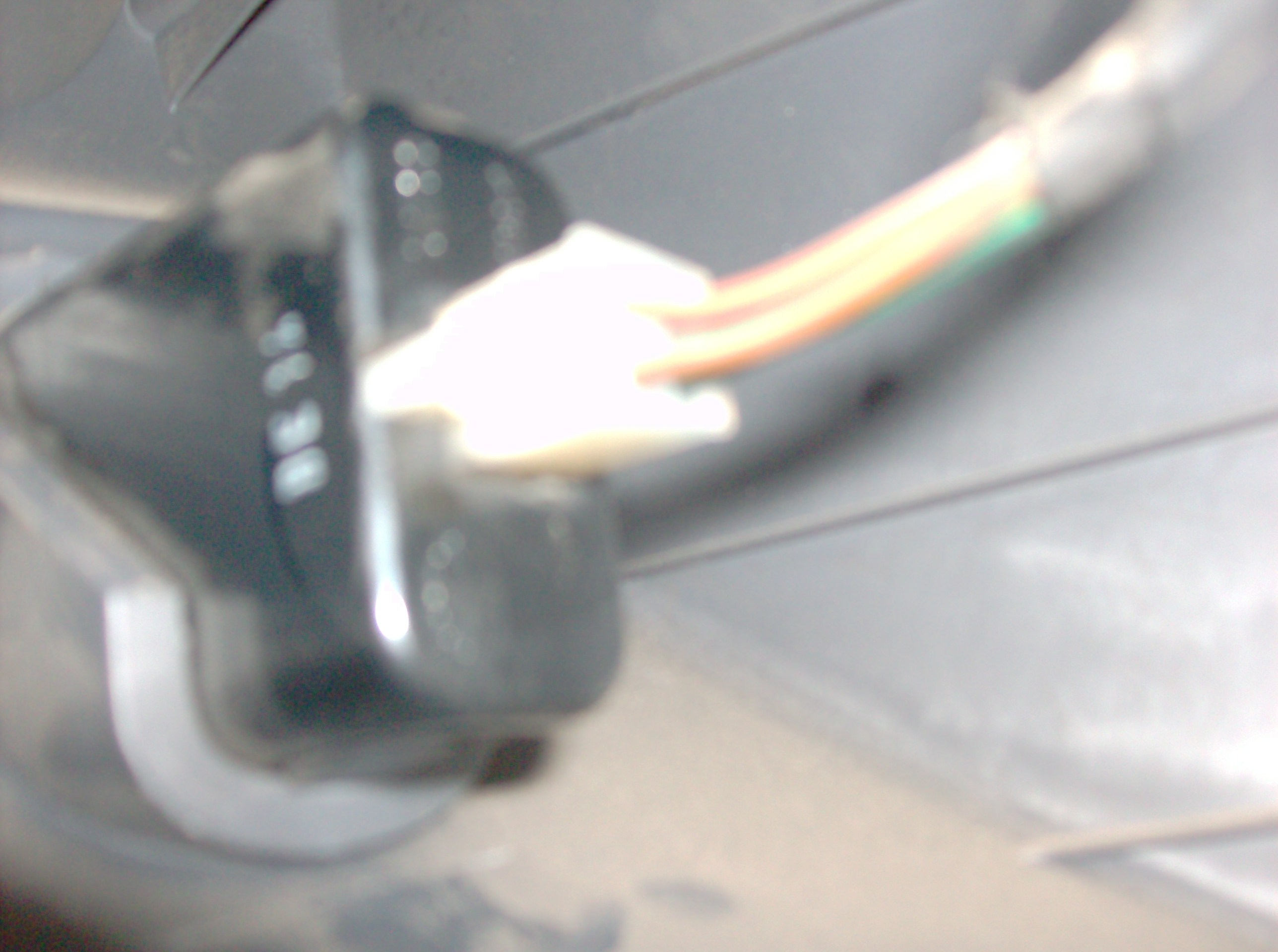

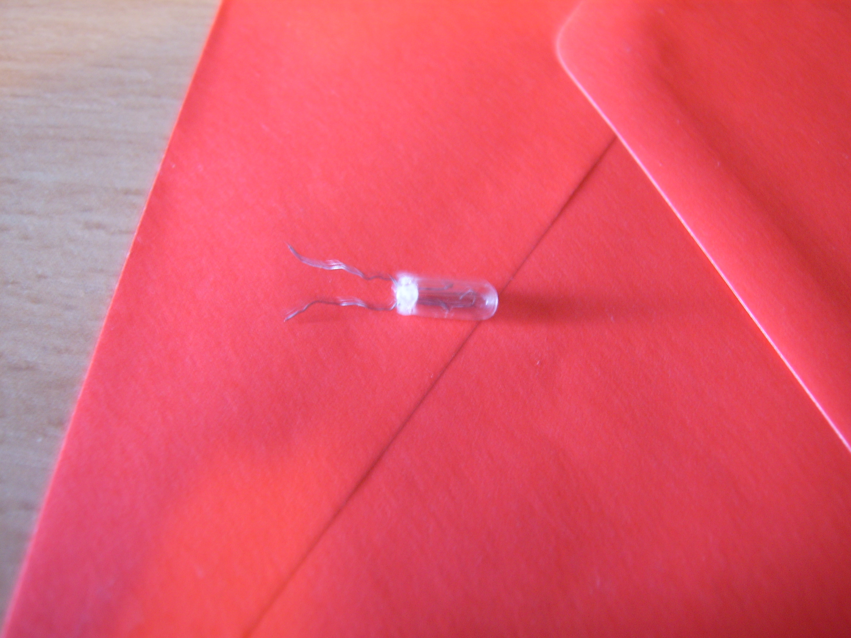

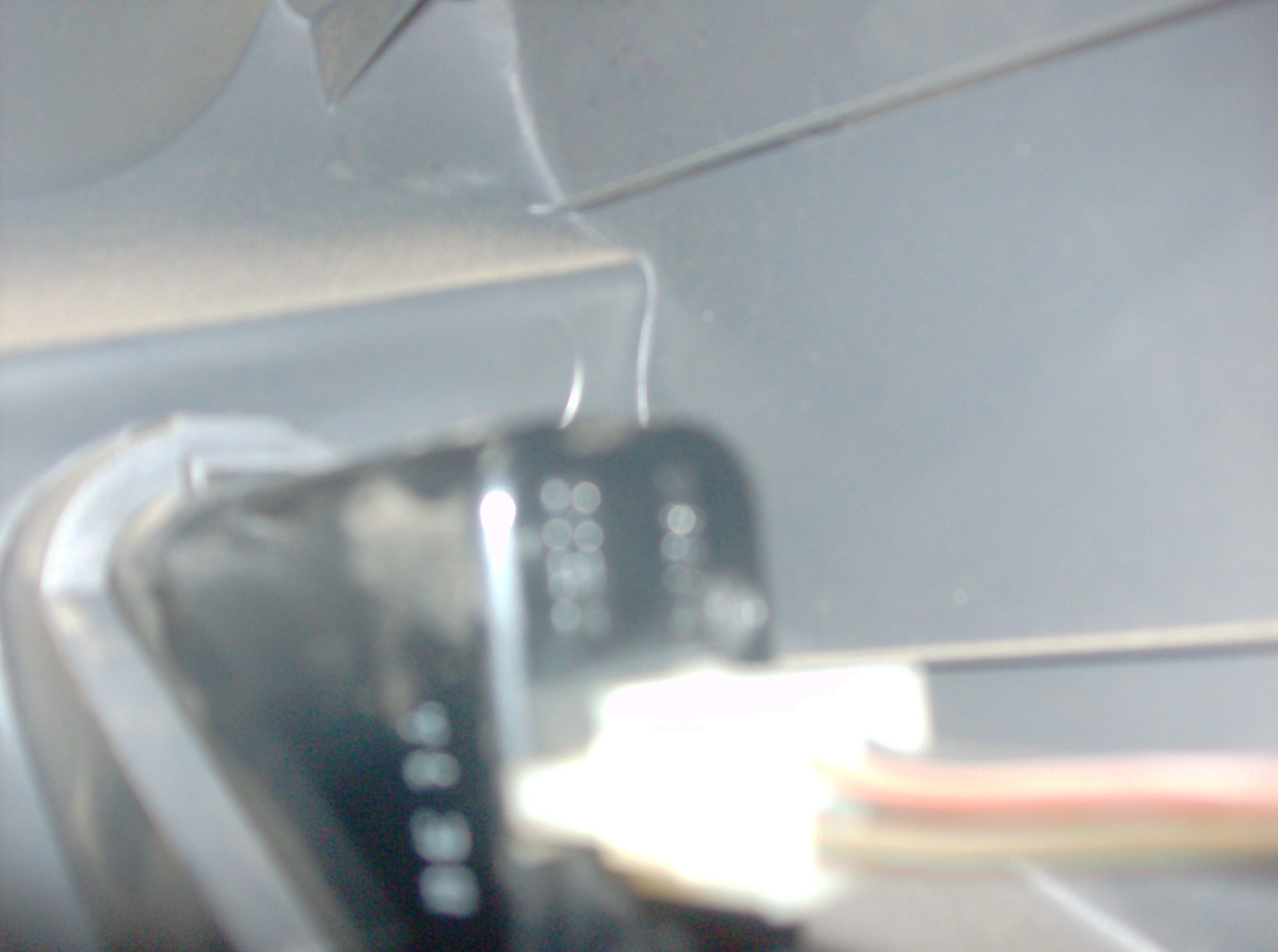

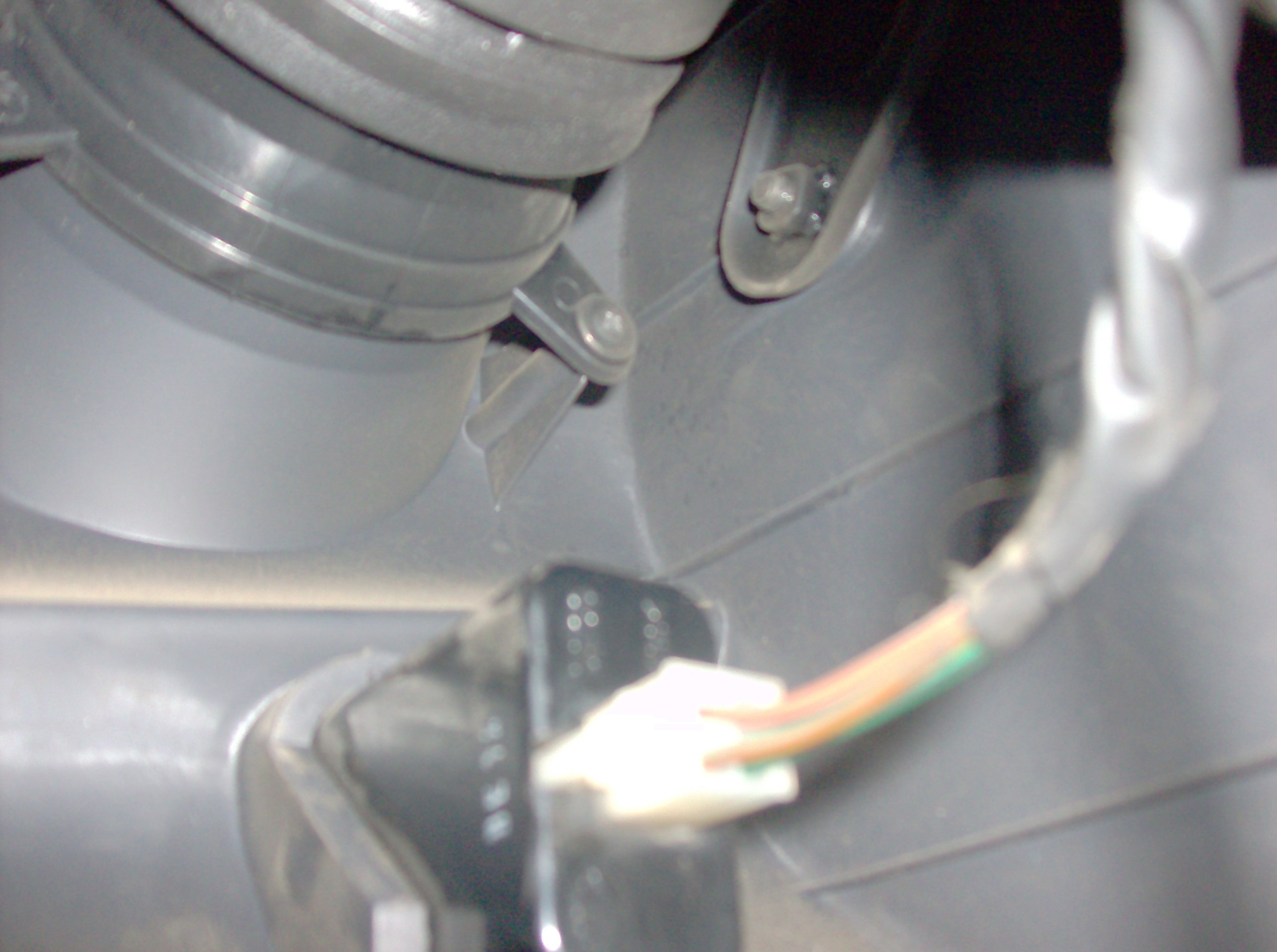

pun si niste poze ca sa vedeti cum arata
post-16195-1216126363_thumb.jpgpost-16195-1216126378_thumb.jpgpost-1465-1121589386_thumb.jpgpost-16195-1216126400_thumb.jpg
scuze pentru calitatea imaginilor ... sunt facute cu o camera HP
Edited by darky
Link to comment
Stii cum faci... Da un pumn mai finut asa in rotita... si sare bucata de plastic care acopera partea cu rotita si pe partea celalalta o sa poti sa scoti si mecanismul cu rotita. Eu asa facusem din greaseala... numai ca am dat cu genunchiul involuntar cand m-am suit in masina... de...daca sunt mare... oricum dupa faza cu pricina si dat de inca 2-3 ori cu genunchiul in acelasi mod... si sarit partea de pe bord si fixat iarasi si din nou... nu mai imi mergea becul... si am pus frumos un led alb si e mai marfa acum. Numai bine!

oky ms ... am sa incerc mai tarziu sa vad daca reusesc
gata am reusit :D ... da am dat-o in alta  <img src= ("> cand am vrut sa scot plasticu ala de pe led s-a rupt cu totul  <img src= ("> motorasu se misca inca dar bec sa mai pun ... am sa caut pe la magazine chestia aia  <img src= (">
Edited by darky
Link to comment
ce s-a rupt plasticul sau becul? Stai linistit ca si la mine sa rupt bucatica aia pe care statea becul... dar nu mai stiu exact cum am prins ledul acolo. Cu un pic de lita cred ca se rezolva usor :) . Sfatul meu pune un led si o rezistenta si sa vezi ce marfa se vede
Link to comment
