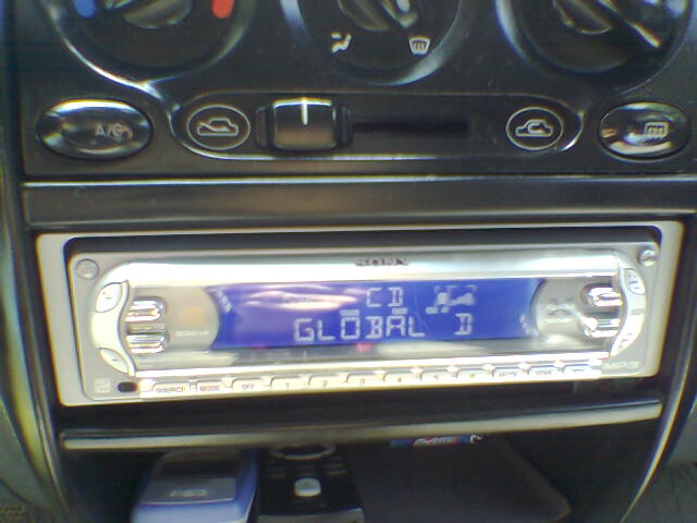

A intervenit o mica problema: dupa ce am dat jos rama de plastic, am dat de niste capacele de cauciuc care astupau niste gauri... am scos capacelele si nu am dat de suruburi, ci de niste gaurele... Un amic avea niste chestii metalice cu care a scos el casetofonul de pe logan, dar nu se potrivesc, cred ca sunt prea groase... Ce fac cu ele si cum scot tancul din garaj?
Puteti va rog sa ma ajutati si sa imi spuneti despre ce suruburi e vorba? am scos dopuletele de pe margine si am incercat cu niste cleme de tragere insa nu a iesit aparatul... va rog astept idei...
Am si o poza, scuze ca e facuta cu telefonul dar sper sa fie cat de cat lamuritoare
acest casetofon este fixat cu suruburi, nu ca la logan, acum nu mai sunt 100% sigur dar cred ca terbuie dat jos si plasticul de imprejurul schimbatorului de viteze (acela e prins c. spor la treabau 2 suruburi, sigur) iar dedesupt gasesti niste suruburi, iar langa casetofon mi se pare ca mai sunt doua. sper ca asa este (eu acum vreo 3 luni mi-am montat), dar nu e complicat asta e sigur
nu au nici o treaba capacelele
se vede si in poza - desaupra butoanelor de ff si rew este un surub negru - vezi ca mai sunt trei ca el - unul deasupra aprox butoanelor de bas/tre bal/fad si celelalte doua sub nisa neagra de sub cass...
mai clar nu am cum sa zic citeste mai atent ce am scris acum cateva posturi...
