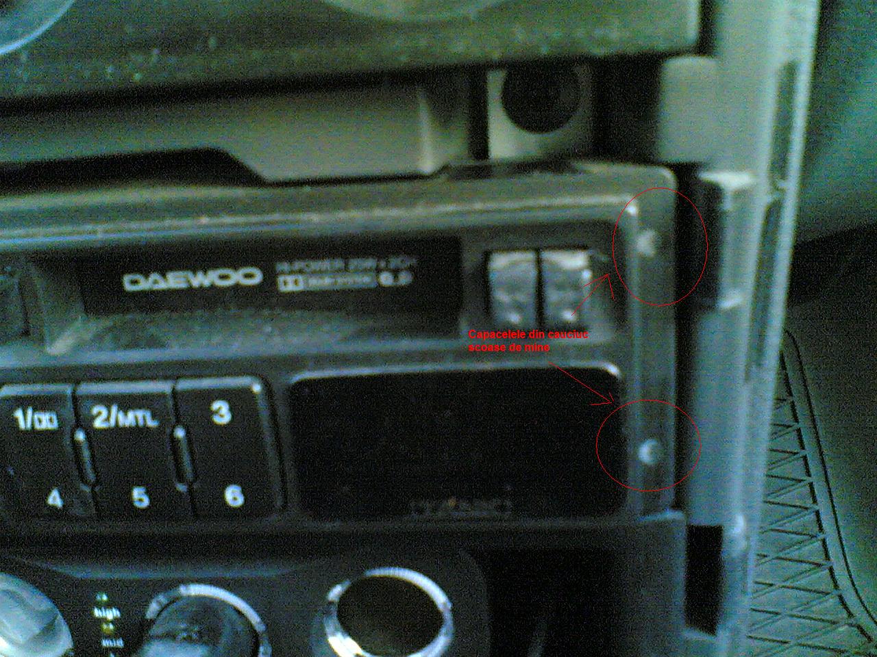

  2. Puteti va rog sa ma ajutati si sa imi spuneti despre ce suruburi e vorba? am scos dopuletele de pe margine si am incercat cu niste cleme de tragere insa nu a iesit aparatul... va rog astept idei... Am si o poza, scuze ca e facuta cu telefonul dar sper sa fie cat de cat lamuritoare
  3. A intervenit o mica problema: dupa ce am dat jos rama de plastic, am dat de niste capacele de cauciuc care astupau niste gauri... am scos capacelele si nu am dat de suruburi, ci de niste gaurele... Un amic avea niste chestii metalice cu care a scos el casetofonul de pe logan, dar nu se potrivesc, cred ca sunt prea groase... Ce fac cu ele si cum scot tancul din garaj?
