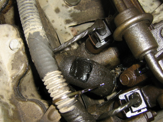

Astazi am vrut sa plec cu masina.Am pornit motorul , am bagat in R si cand sa accelerez se ridica de fund si nu o lua din loc.
Repet procedura de vreo 2 ori , banuind ca e de la frana de mana care a ramas blocata .

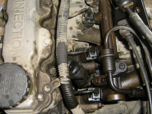

Atunci vad ca iese un abur/fum de sub capota.Ridic capota si vad acest furtun in starea care se vede.
Intrebarea mea e : de ce s-a rupt , ce e acel furtun si daca are vreo legatura cu faptul ca nu se misca masina?
Numai bine.
Furtunul acela mic gaurit este furtun de gaze , de aerisire carter motor .
Schimba-l , curata locul de ulei si vezi sa nu mai fie si altceva ros .

Nu are nicio legatura furtunul cu faptul ca numai pleaca de pe loc.
Furtunul acela este epuratorul carterului inferior(baia de ulei) prin care gazele urca in carterul superior(capacul culbutorilor).
