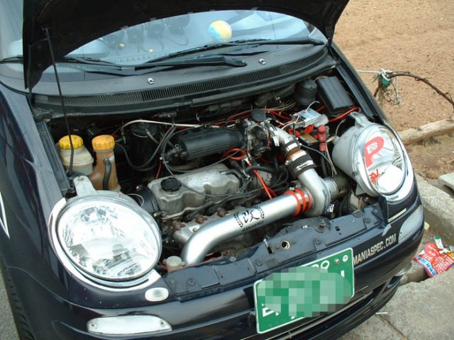

Exista turbina speciala pentru Matiz , dar nu aici ci in Korea !
Este una mica, speciala!
Nu orice se potriveste la Matiz!
Iti facem noi cat esti dispu sa investesti? Pot sa iti fac si cu compressor!
Si iese asa, ca in imaginea atasata :lollol:
Cit de mica este? Si esti sigur ca este turbina? N-ar trebui sa fie alt motor?
Dupa cate vad acolo in poza aia nu cred ca este alt motor! :-D
Pai, nu stiu, tu spune-mi un pret si apoi mai vorbim.Chiar m-ar interesa daca spui ca poti face asa ceva. Si mai spunemi cu cat mi-ar creste puterea "masinii". :lol:
Bey oameni buni, nu va jucati cu focul ... ia mereti aici: http://matiz.too.it/ , dati click pe Tuning/Meccanica/Motore si vedeti ce scrie: kit Turbo = 3000E = +50CP; cam despre asta vorbim!

Bine c-ai adaugat si pretul de acolo: 3000 E. Si nu este de mirare, revin, "e alt motor", pentru ca motorul de serie sufera multe modificari pentru a putea genera o putere dubla. Daca cilindreea nu este marita, atunci sporul de putere vine din turatie. Asta este chiar esentza turbo-aspiratiei. Iar motorashul de serie nu rezista la turatii mai mari de 6.600 rpm timp indelungat. Deci, alte pistoane, alte lagare, alta axa cu came, alte supape, alta chiulasa, alta evacuare, alta distributie a aprinderii, alt ECM, alt ambreaj. Intr-un cuvant, alt motor, care sa reziste pina la 15k rpm. Apoi, caroseria, suspensia si frina n-a fost proiectata pentru viteze mai mari de 180 km, viteza teoretica maxima. Asa ca pentru asta trebuie schimbat totul. Asa ca este alt automobil. Oricum, pe site-ul acela este alt Matiz, fatza de ce se produce la noi.

Nu te supara, dar in viata mea nu am auzit ca un motor pe benzina, in versiune turbo, sa ajunga la turatia aia la o masina de serie.
La un motor, ca sa-i cresti puterea e nevoie de turatii mari, corect, dar o poti creste si fara a marii turatia, prin compresie mare si prin dopaj de Aer cum imi place mie sa-i spun, cu turbina, sau cu compresor mecanic, dar motorul are nevoie de ceva modificari majore, nu doar de o turbina si atat.
Cea mai ieftina metoda pt cresterea puterii la Matiz este chip tuningul dar cresterea de putere este de 5-6CP si cu o evacuare sport +admisie sport se poate ajunge sa zicem la un +12Cp maxim.
test_driver: Cred ca ai vrut sa spui marirea presiunii de amisie nu a compresiei.
Sunt 2 lucruri total diferite.
Apropo de motoarele turbo, ele au o constructie speciala, diferita de cele aspirate. Adaugarea unei turbine sau unui compresor unui motor aspirat ii va afecta substantial durata de viata.
Ca sa nu mai vorbim de restul modificarilor ce trebuiesc facute, in primul rand modificarea alimentarii si optimizarea ei pentru a functiona corect atunci cand intra turbina pentru ca altfel amestecul carburant va fi sarac si nu apare nici un plus e putere, dimpotriva.
Alte modificari sunt abreiaj, frane dar acestea nu sunt neaparat necesare la o crestere de putere mica, pt. ca o crestere mare nu se poate realiza in orice garaj doar in unitati specializate.
