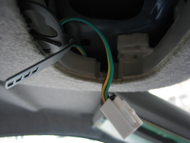

Apoi am scos plafoniera, am detasat mufa si am decupat din marginea de la partea dinspre spatele masinii o parte cat sa incapa pe latime lamela ce intra in detector. Am decupat toata marginea, nu am intrat in corpul plafonierei.

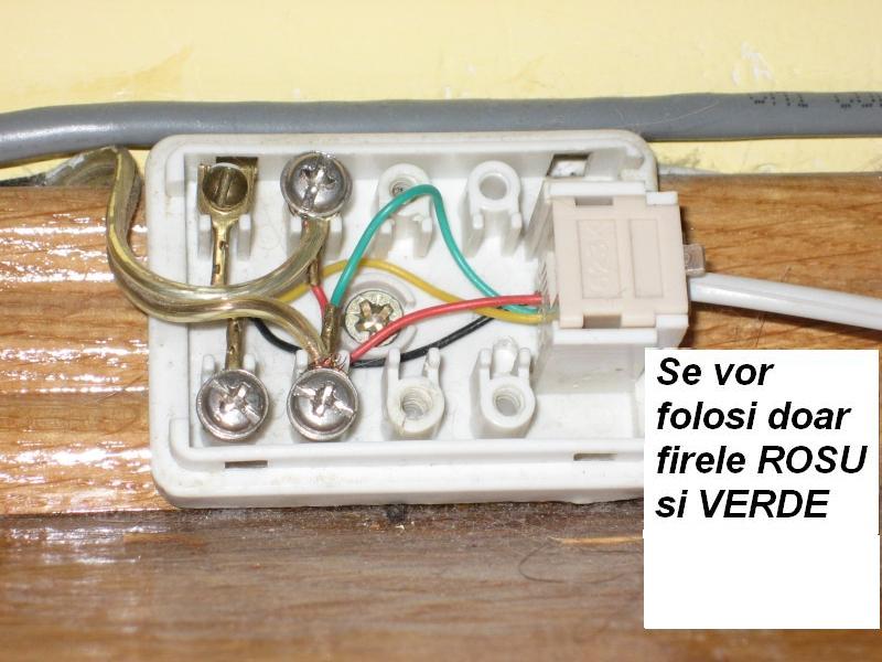

Apoi am luat priza telefonica si am legat la firul rosu si la firul verde dinauntru alte 2 fire. Daca difera culorile, normal se folosesc cele 2 contacte de la mijloc de la mufa. Polaritatea va diferi in functie de cum va va mufa firul meseriasul de la magazin.
Am pus o poza cu o priza telefonica din casa, deoarece nu aveam camera digitala la mine cand am montat detectorul.

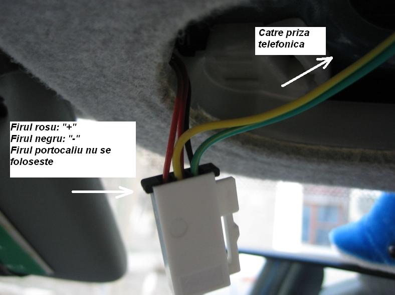

Dupa ce ati legat cele 2 fire, montati cablul telefonic intre detector si priza telefonica, apoi verificati circuitul si aflati cu aceasta ocazie care fir e de plus si care e de minus. Eu, ca sa verific, am saltat capota si am legat firele la baterie si am vazut care si cum va fi legat. Dupa ce terminati de verificat (adica veti face detectorul sa functioneze), demontati cablul telefonic si legati priza telefonica la mufa de alimentare a plafonierei. Mufa de alimentare se poate demonta, aici va va ajuta intuitia si aveti grija cum umblati cu mufele de acolo. Normal se va lega firul de plus al prizei telefonice la firul rosu al mufei plafonierei, iar firul de minus se va lega la firul negru.

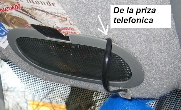

Acum scoateti in afara cam 8-10 cm din cablul telefonic, introduceti partea unde erau inainte ventuzele (de la clema detectorului)
in spatiul dintre capitonaj si rama de plastic de la plafoniera, in asa fel incat sa se potriveasca cu decupatura de la plafoniera, introduceti mufa de alimentare a plafonierei si apoi plafoniera la locul ei si verificati functionarea acesteia. Apoi trageti de clama detectorului putin inspre jos, introduceti detectorul in ea, tinand butonul de clama apasat, si impingeti detectorul pe clama cam 1-2-3 gradatii, avand grija sa nu preseze prea mult pe geamul plafonierei, dar nici sa fie in pericol de a cadea. Apoi se introduce mufa de alimentare si gata.

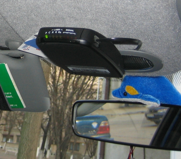

La sfarsit, totul va trebui sa arate cam asa.  <img src= ">
Pentru eventuale nelamuriri nu ezitati sa ma intrebati, la fel si daca vreti pozele in 1600x1200 (fara resize adica).
Am ales acest loc de montaj deoarece detectorul meu are un difuzor destul de slab, fiind greu de auzit din locuri mai ascunse. De asemenea, nu am vrut sa-l montez pe bord, cum ar fi fost cel mai simplu, deoarece nu vreau sa fie prea vizibil si nici sa nu-l uit montat si sa ma trezesc cu masina sparta. Din pozitia unde e acum, se vede destul de greu din afara. In plus, am oroare de fire prin masina care se balangane si care imi ocupa bricheta.

Vroiam sa vad cum se observa afisajul.

S-ar putea sa ai dreptate cu afisajul. 995 are un... bot mai ciudat si se vede foarte bine, la altele, mai ales daca fisajul e 'grafic', nu stiu daca se mai observa ceva sau nu. Bine, depinde si de inaltimea plafonului si de plafoniere. La mine este un unghi de 45gr intre privirea mea si orientarea detectorului.
