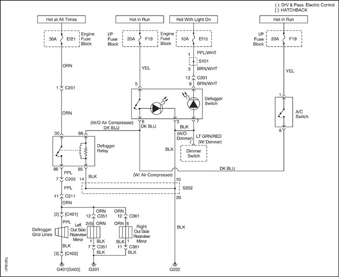

Din cauza unui vecin f grabit, tata a trebuit sa bage f repede masina in garaj. Din cauza vantului, una din porti s-a miscat si s-a oprit intre oglinda de pe partea lui si usa. Rezultat: suportul oglinzii deplasat, tabla usor indoita (tras de suportul oglinzii si remediat relativ), coltul de dinaintea suportului de plastic rupt, cazut pe jos. Luat, incercat potrivit- nu merge, e indoita chestia cu totul cam juma de cm. Cand am vazut, am incercat sa pornesc dezaburirea: e normal sa se incalzeasca oglingile (implicit si luneta) f greu (cam 2 min in mers) ? Ca n-as umbla inca la ea, iar service-ul e la 80 km distanta. E ceva ce se poate strica pe dinauntru? Masina e un Aveo 4dr (stiti asta deja), modelul cu climatron. Sa apelez la casco pt inlocuirea suportului? Problema e ca parbrizul se dezabureste, insa oglinzile si luneta se incalzesc fff greu. Inainte de asta se incalzea luneta f repede, acuma greu de tot.
Din schema nu rezulta. Sper ca n-au dus toata alimentarea tocmai in oglinda cu pricina, adica de la C211 la C401, si apoi au plecat de acolo mai departe. Dar dupa cum sunt croiti la minte kokoreenii astia, nu m-as mira.

Daca totusi nu merge dezaburirea/dezghetarea verifica siguranta Ef21. Daca e arsa, atunci s-a intamplat ceva cu circuitul electric de la oglinda aia. Nu o inlocui pur si simplu ca se va arde probabil din nou. Trebuie verificat intai ce s-a intamplat.

Din schema de mai sus nu vad cine-i responsabilul cu temporizarea. Nici la masina mea nu se intrerupe.
