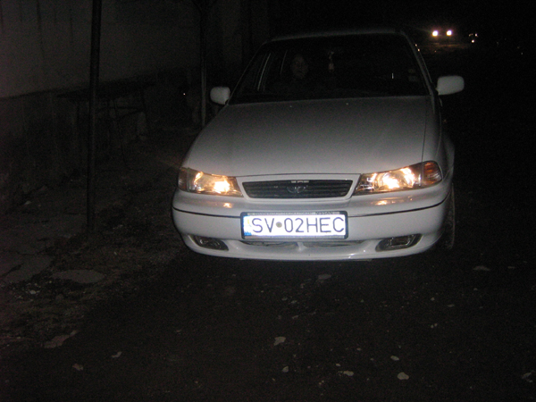

Te contrazic, de la Aspad am luat Blue Vision H$ 55 W + becuri de pozitii si nu au vandut la persoana fizica mi au cerut datele unei firme. Noroc de un prieten cu firma si mi le a trimis ramburs la sediul firmei. Total 1600000 lei acum 3 luni. Am blue vision pe cielo si nu mi se par strasnice Pozitiile sunt mai albe dar in rsat cand e asfaltul ud cel putin mi se pare bezna. N am curaj sa mai dau bani pe alte becuri sa experimentez pina gasescceva convenabil. Si pe forum dupa cate vad parerile sunt impartite. -
