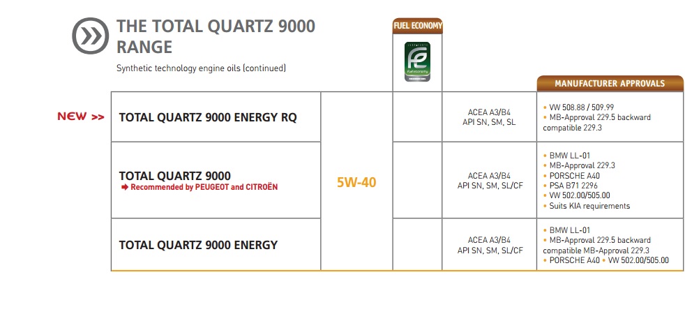

@korydon Cu API SN nu ti se pare putin mai zgomotos motorul fata de API SM? Eu impresia asta o am.

Multumesc pentru raspuns, Viktor. Am cautat sa inteleg exact diferenta dinre SM si SN; am inteles ca baza folosita la producerea lui este aceeasi (probabil ca baza ar fi elementul care ar conta in cazul unui amestec), doar gradul de aditivare difera (insa n-am inteles in ce fel exact). O sa mai caut. Bidoanele arata absolut identic, denumirea este aceeasi - de-asta nici nu mi-a sunat nici un clopotel de alarma. Asa o sa si fac, o sa-l schimb mai des, oricum intentionez - ca regula generala - sa schimb uleiul (si filtrele aferente) undeva pe la 5-6.000 km de fiecare data.
Salut, Detin un Chevrolet Matiz 2006 motor 1.0 Azi am fost si i-am schimbat uleiul. Uleiul cumparat a fost acelasi ca la schimbul precedent, anume Total Quartz 9000 5W40. L-am luat acum cateva saptamani insa doar azi am mers sa fac schimbul. De la schimbul precedent (aprilie 2016, 6000 km de atunci) din 4 litri cumparati (4 bidoane x 1 litru) ramasesem cu un bidon in care mai erau cam 750-800 ml. L-am pus pe acela, plus uleiul nou cumparat. Intors acasa, am realizat (de fapt, mi-am adus aminte) ca bidonul ramas de data trecuta avea o alta specificatie, anume API SM. Uleiul nou cumparat insa are specificatia API SN Drept urmare, acum in motor am 0,8 litri SM amestecat cu 2,4 litri SN Bidoanele arata la fel, denumirile celor doua uleiuri sunt identice, gradul SAE e identic (5W40), specificatia ACEA este si ea identica, anume A3 / B4. Doar specificatia API difera. Mi se pare ciudat sa produci un ulei cu o alta specificatie si sa nu schimbi nici un cuvintel in denumirea sa. Am gasit un .pdf la Total pe site unde intr-adevar apar trei posibilitati API pentru acest ulei (uleiul din mijloc din poza atasata). 1) are vreo importanta faptul ca s-a amestecat SM cu SN? 2) cum e posibil ca ACEA sa-l "vada" ca fiind la fel, dar API sa-l "vada" ca fiind diferit? Mentionez ca am incercat sa gasesc pe internet informatii, insa majoritatea discutiilor referitoare la "sa amestec uleiul X cu uleiul Y?" sunt fie despre marci diferite de ulei, fie despre grade diferite ale clasificarii SAE ale uleiurilor in discutie. O atat de mica diferenta precum in cazul meu nu am gasit in nici o discutie. Repet, acelasi producator, acelasi ulei, aceeasi gradatie SAE, aceeasi gradatie ACEA, doar API din clase diferite. Multumesc! Uleiurile Total (cel de care vorbesc este la pagina 10, al doilea de pe pagina, cel sub care scrie cu rosu "Recomandat Citroen / Peugeot"): http://www4.total.fr/lubrifiants/elf/Car%20oil.pdf
