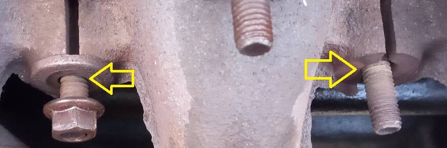

Arata așa, ca în poza de mai jos, cu mansoanele atinse unul de altul in interiorul cilindrului. Dar evident, nu se poate introduce așa în locaș. Eu am procedat în felul următor: Scos un manșon Împins manșonul în interiorul cilindrului Montat braț/bucșă în poziție, pe mașină Împins manșonul al doilea prin partea de jos Când a fost perfect pe poziție, șurubul le-a împins pe amândouă în sus, încât nici cel de jos nu a mai rămas vizibil. Apropo, a fost o foarte dificil sa introduc suruburile in bucse, pentru ca bratul nu era la orizontala, si deci cilindrul bucselor nu era in pozitia verticala. Am inclinat fortat suruburile, pana s-au aliniat gaurile ca sa pot introduce complet surubutile. Mentionez ca operatiunea s-a efectuat cu un singur cric+capră, nu pe elevator. Exista o metoda mai buna (fara elevator)?
Eu tind sa cred ca trebuie amandoua, pentru ca apar doua atat in diagrama, cat si in poza de la un producator de mai sus, unde se vad doua gata introduse, daca se mareste imaginea. Mai apar si 4 bucati specificate in catalog, deci cate doua pentru bucsa mare a fiecarui brat. Ramane ideea ca e pentru fixare mai buna in traversa. Apropo, in manualul de service nu se specifica sa se faca strangerea in pozitia de lucru, ci cu vehiculul suspendat, deci poate se bazeaza ca bucsele stau perfect la locul lor - ceea ce nu e cazul in momentul asta, din cauza jocului mare dintre surubul respectiv si cilindrul interior. Din pacate nu este niciuna, cum ziceam la inceput. Tind sa cred ca mi le-au facut piedute la un moment dat in service.
Salutare tuturor! Stie cineva cum se monteaza manșoanele (96300622) in interiorul uneia dintre bucșele bratului suspensiei față? Nedumerirea provine din faptul ca doua bucati de lungime 30 mm = 60 mm, mai lungi decat bucsa, 49 mm. In manualul de service nu scrie, iar pe masina se pare ca nu le mai am de la ultima operatiune in service. Presupun ca scopul este sa prinda si in traversa. Apropo, surubul respectiv se introduce de jos in sus, si de aici as trage concluzia ca la fel trebuie introduse si mansoanele, dupa ce bratul este in pozitie. A doua intrebare ar fi cum se demonteaza, pentru viitor. 🙂 Se pot oare scoate cu un cârlig, de exemplu?
