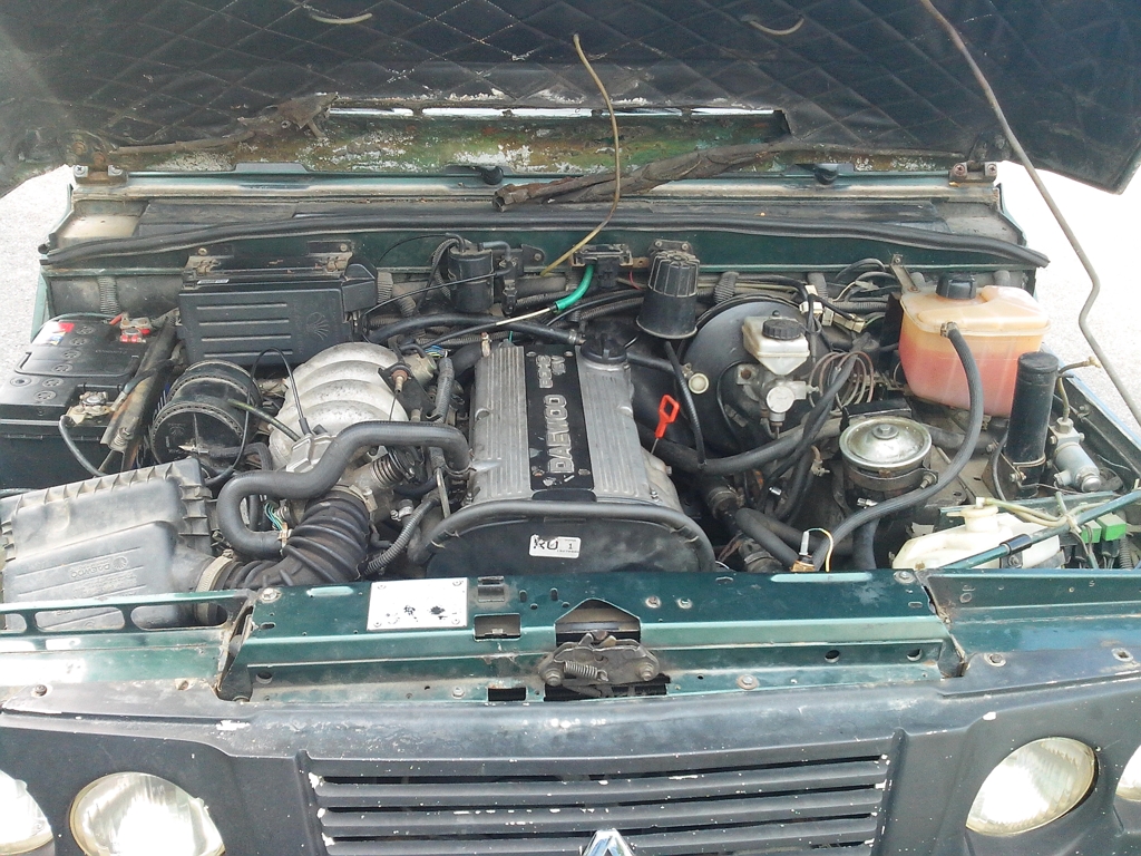

Intre timp am rezolvat problema - era vorba despre senzorul VSS, dar stai sa vezi povestea. Senzorul VSS exista, infilatat corespunzatorul in cutia de transfer (reductor) la ARO 10, cu mufa atarnand pur si simplu in aer. Mufa de pe instalatia masinii, cea care se conecta la mufa VSS, lipsea insa cu desevarsire fiind taiata pur si simplu (cel mai probabil de meseriasi care au efectuat schimbarea sasiului - intrucat masina a suferit o schimbare de sasiu ) Din cauza ca s-au folosit ceasuri de bord ARO - care functioneaza cu cablu, senzorul VSS folosit este de tip VB de Espero - asa ca am mers la dezmembrari si am luat o mufa de pe instalatia electrica a unui Cielo 16v - le-am legat si problema s-a rezolvat instantaneu. Multumesc mult celui ce mi-a indicat ca sursa posibila a problemei senzorul VSS. (Initial nu credeam sa aibe acest senzor - insa dupa ce am citit manualul de reparatii am inteles ca trebuie sa fie intrucat ECM nu putea calcula altfel viteza de deplasare a masinii si de aici o gramada de probleme) Uitati aici si cateva poze cu masina mea. Se poate observa ca si canistra de vapori (in stanga admisiei) folosita este tot de Cielo, insa este purjata prin intermediul unui solenoid la fel ca la Nubira. Banuiesc ca au pus de Cielo intrucat rezervorul este de cel original de ARO, canistra de vapori de Nubira aflandu-se undeva prinsa de revervor din cate stiu. Pompa de benzina folosita este una externa prinsa pe sasiu iNCA O POZA Problema fumului albastru persista in continuare la coborarea pantelor, asa ca m-am gandit (insa nu m-am hotarat) sa pun bloc motor nou echipat complet insa am gasit doar de Euro 3 banuiesc ca Nubira II. Din cate se pare la prima vedere blocurile par identice. Singura diferenta intre nubira 1 si 2 din punct de vedere al specificatiilor pieselor folosite (bloc motor si chiulasa ) (excluzand ECM si altele ) este data de raportul de compresie 9.5 vs 9. Credeti ca pot folosii blocul de Nubira II cu chiulasa de Nubira 1 ?

In manualul de nubira 1 scrie clar ca aceasta canistra de vapori este comandata de ECM prin intermediul unui solenoid, presupun ca functioneaza pe acelasi principiu ca si VGIS (geometria variabila care la fel are si comanda vacuumatica si electrica). Am postat pe acest forum intrucat mai stiu doar 2 astfel de ARo in tara pe ai caror proprietari ii cunosc dar ambii lucreaza in afara. Unul se intoarce prin decembrie si atunci o sa stiu sigur cum e treaba. Oricum sper sa o rez. pana atunci. -

Intrucat sunt nou pe forum si nu pot crea un topic propiu pentru descriere problemei mele subscriu si eu aici intrucat ma lovesc cu aceeasi problema la masina mea echipata cu motorul a16dms 1.6 16 valve ce a fost montat pe nubira 1. Masina in cauza este un Aro 10 - pe care l-am cumparat dupa ce a stat parasit intru-un service vreo 7 ani timp in care au mai disparut diverse elemente. Asadar as dorii putin ajutor in elucidare traseului corect al furtunelor care intra si ies in canistra de vapori. Mentionez ca inginerii de la Aro nu au pastrat canistra de vapori originala de la Nubira 1 ci au adaptat-o pe cea de CIELO/ESPERO poza cu canistra de CIELO/ESPERO montata pe masina canistra are 3 intrari in fata si una in spate ca sa spun asa. 1. cea mai subtire din varful capsulei mici stiu ca intra in galeria de admisie sus in primul lacas. 2. cel de dedesubtul acestuia presupun ca ar trebuii sa intre in partea de jos a corpului clapeta inainte de galeria de admisie insa conform manualului de nubira canistra aceasta este comandata de un solenoid (ideea este ca am gasit un solenoid cu doua intrari la fel ce cel de la VGIS (geometria variabila) rupt care atarna pe sub galerie si presupun ca acesta este dar nu stiu cum sa il leg. Acest solenoid a fost tot o adaptare cred a inginerilor de ARO intrucat nefolosind canistra originala au extins instalatia electrica originala pentru al pozitiona langa aceasta capsula. 3. urmatorul de langa capsula mica este marcat F/TANK - presupun ca este furtunul ce vine de la rezervor (Fuel tank). 4. intrarea din spatele canistrei care nu se vede in poze, nu stiu daca trebuie conectata undeva sau nu. Am studiat manualul de nubira si am inteles ca un traseu incorect al acestor furtune duce la relantiu instabil si chiar opriri in mers, lucru cu care ma confrunt si eu, asa ca va rog daca aveti ceva pareri si ma puteti ajuta astept cu mare interes raspunsul vostru -
