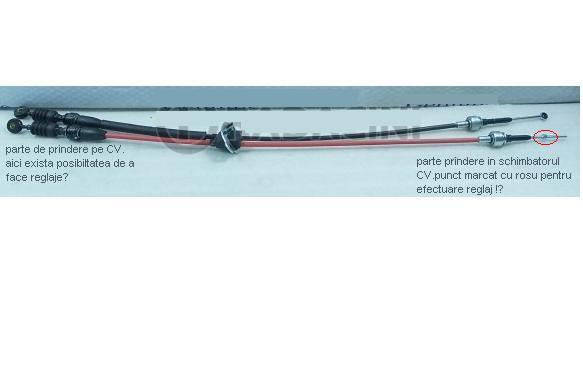

Si cum ai rezolvat problema? La mine dupa ce am schimbat cutia de viteze (cv) si dupa 1300km a inceput sa nu mai vrea sa intre in treapata 2 , sa sara din 4 sai sa nu mai intre in marsarier ca la foarte scurt timp sa nu mai intre deloc in aceste trei trepte. Am desfacut cablul de pe cutie am cuplat treptele problema (2,4 si marsarier) si am incercat pornirea de pe loc ... rezultat cutia cupleaza foarte bine... concluzie cablul face probleme. Chiar daca este indicat sa il schimb vreau sa elimin posibilitatea unui montaj si reglaj defectuos al acestuia la momentul schimbarii cutiei de viteze. Mentionez ca dupa schimbarea cutiei la aceste trepte chiar daca la intrarea lor nu erau probleme (cuplau bine fara carait sau ceva asemanator) nu se simtea in schimbator acea "sigurantare - blocare" de sfarsit de intrare in trepta de viteze". {sper ca am reusit sa ma fac inteles!} Incerc si nu reusesc sa identific "punctele" de unde se poate face reglajul cablurilor de la cutia de viteze Am attachat o poza cu un cablu poate careva reuseste sa ma lumineze. (Masina mea este un matiz din 2004 de 800cm3.) Multumesc! -
