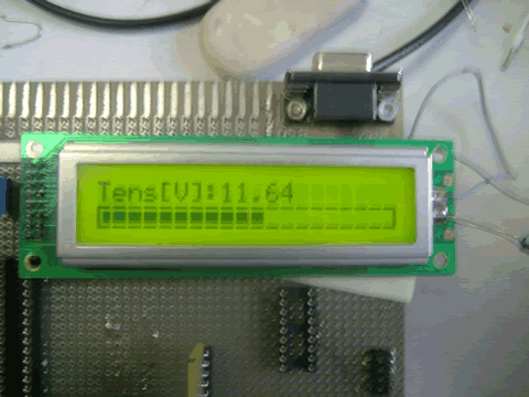

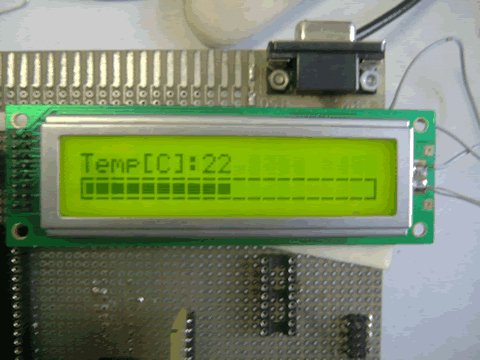

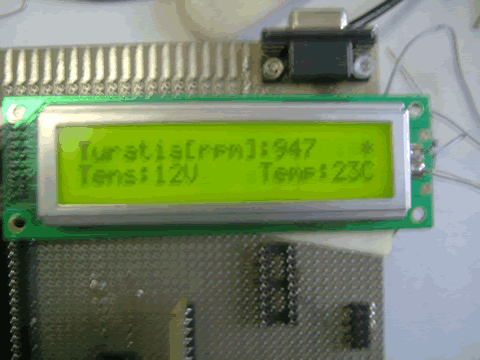

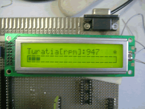

Cam asa arata cele 4 "ecrane" ale turometrului meu ... din pacate nu va pot arata decat LCD-ul pentru ca INCA nu am gasit mult ravnita cutie ...
