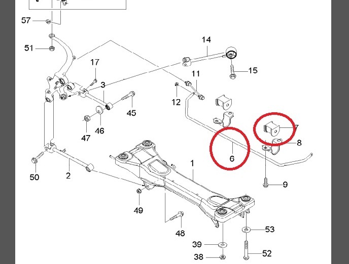

  1. ches acum m-am uitat la poza atasata de tine, si la nr 5 este exact ce am schimbat si eu adica bascula asa se numeste bratul acela prins de caroserie, si la mine scartaia am dat pe el 460 de la king auto, bratul mai are pe el 2 buce exact unde vine prins pe caroserie, asta este moartea lor exact cum ai zis si tu pe la 60000 km se duc
  2. iti atasez o poza cu bucsele de la bara, nu bara am schimbat doar bucsele dupa ea, 2 la numar
  3. de la piese-chevrolet.ro king auto sunt ok ca preturi, cat despre bucse sunt 2 pe bara stab nu am vzt sa fie 2 pe o parte adica 4 in total.. o sa fac o poza, poate nu vb de acelasi lucru
  4. ches@ tot la fel am patit si eu dar la roata dreapta spate, este vorba de pivotul care vine capsat de bascula, pe mine m-a costat 460 ron si s-a rezolvat problema, adica am schimbat bascula cu totul si acum nu se mai aude nimic cat despre bucesele de la bara stab le-am schimbat si pe alea .. trebuie facuta directia la puntea spate ?? e corect nt98adu

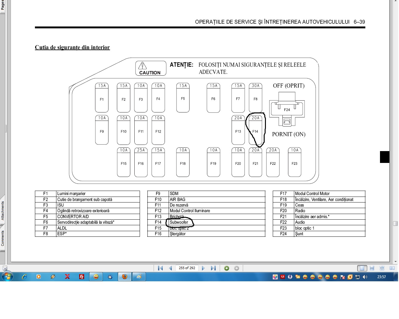

  9. asta am gasit in manual, azi m-am uitat la panoul din interiorul masinii si am vazut siguranta ptr subwoofer chiar scrie pe placuta din plastic, ma gandeam sa scot siguranta sa vad daca are un efect ceva
  10. functia asta la mine merge si fara sa mai fac chestia cu contactul. se poate sa fi fost activata, acum offtopic, stiti ca epica are subwoofer, am citit in manual si am vazut scris si la panoul de sigurante
