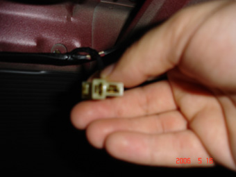

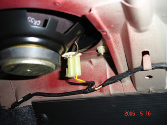

	Merci frumos Abram Burel." Papucii" pt limbile de pe difuzor ii am, difuzoarele au venit direct cu fire cu papuci la un capat. Intrebarea mea era daca pot face cumva astfel incat sa nu fiu nevoit sa tai mufa aia originala de pe firele masinii (ci sa folosesc eventual inca o bucata de fir, care are papucii la capatul dinspre difuzor si o mufa care sa se potriveasca cu mufa originala de pe fire, la celallat capat), astfel incat totul sa fie reversibil perfect in caz ca vreau sa dau masina cu difurile originale. Stie cineva, exista asa ceva?
	Salut. Am si eu o problema, poate e cineva care poate sa ma lamureasca. Am cumparat o pereche de boxe noi pe spate, de 16,5 cm, si as vrea sa le montez in suportul Daewoo. Prima intrebare: ca sa scot difuzoarele vechi din suport (dupa ce am demontat boxele de pe masina), trebuie sa scot sita de pe boxe? Exista ceva suruburi sub sita? Ca altfel nu vad cum...(vezi primele poze).A doua intrebare: exista ceva mufe adaptoare de la mufa originala care conecteaza firele la boxe la doua mufe clasice? Mufa originala de pe masina e dintr-o singura bucata, mufa-mama, iar cele doua sloturi sunt pozitionate perpendicular unul pe altul (vezi poza). As vrea sa pun o mufa conectoare ca sa nu fac improvizatii gen fire taiate si lipite cu banda izolanta.Multumesc frumos.
