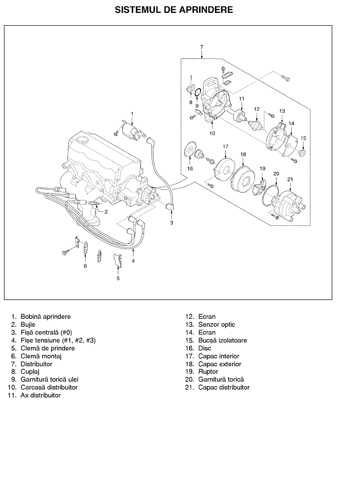

ai aci o schema -
salut, am o problema de ceva timp la matizul meu din 2002, se aprinde martorul ceck in timpul mersului..cate o data in acel moment " da in nas" .am schimbat bujiile,capacul delcou...nici o imbunatatire. azi am intrat intr-un service specializat daewoo...mi-au facut o diagnoza si surpriza cod de eroare pe tester: 340 mecanicul imi spune ca senzorul optic din delcou e pe duca si ca ar trebui sa schimb delcoul cu totul ( capac + corp) mi-a dat un pret care m-a descurajat aprox 450 lei... vreau o parere( sau mai multe) ...c sa fac? sa cumpar unul nou...sau sa caut second hand? cat poate sa functioneze asa masina..fara sa necestite inlocuirea delcoului?orice sfat sau parere e binevenita. va multumesc
