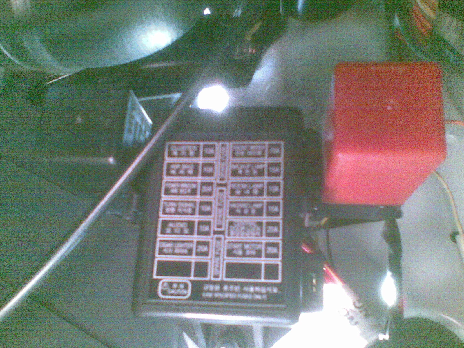

	in manual m-am uitat insa nu-mi dau seama , tocmai de asta am si intrebat, si intrebarea mea ramine valabila daca nu deranjeaza.. LE: Am aflat de la tbird intre timp ca e releu de faruri.
	@cris06: Am fost acum la masina si am verificat cum mi-ai spus. Se pare ca cel negru e de la semnalizare dar la cel rosu nu am reusit sa-mi dau seama actionind stergatoarele. As vrea sa stiu totusi daca cel rosu e releul pentru stergatoare , pentru ca sint interesat sa adaug si optiunea de temporizare stergator urmind topicul cu explicatii despre cum se face.
	Am o intrebare referitoare la ce am gasit eu sub bord in jurul cutiei cu sigurante. Se vad 2 relee, unul negru si unul rosu. Nu stiu ce face nici unul nici altul. E cineva care ma poate lamuri ?
	Am o intrebare referitoare la ce am gasit eu sub bord in jurul cutiei cu sigurante. Se vad 2 relee, unul negru si unul rosu. Nu stiu ce face nici unul nici altul. E posibil ca unul dintre ele sa fie legat de partea de temporizare ? LE : o sa postez si pe topicul Componente necunoscute ale masinii , paote aflu mai multe detalii
