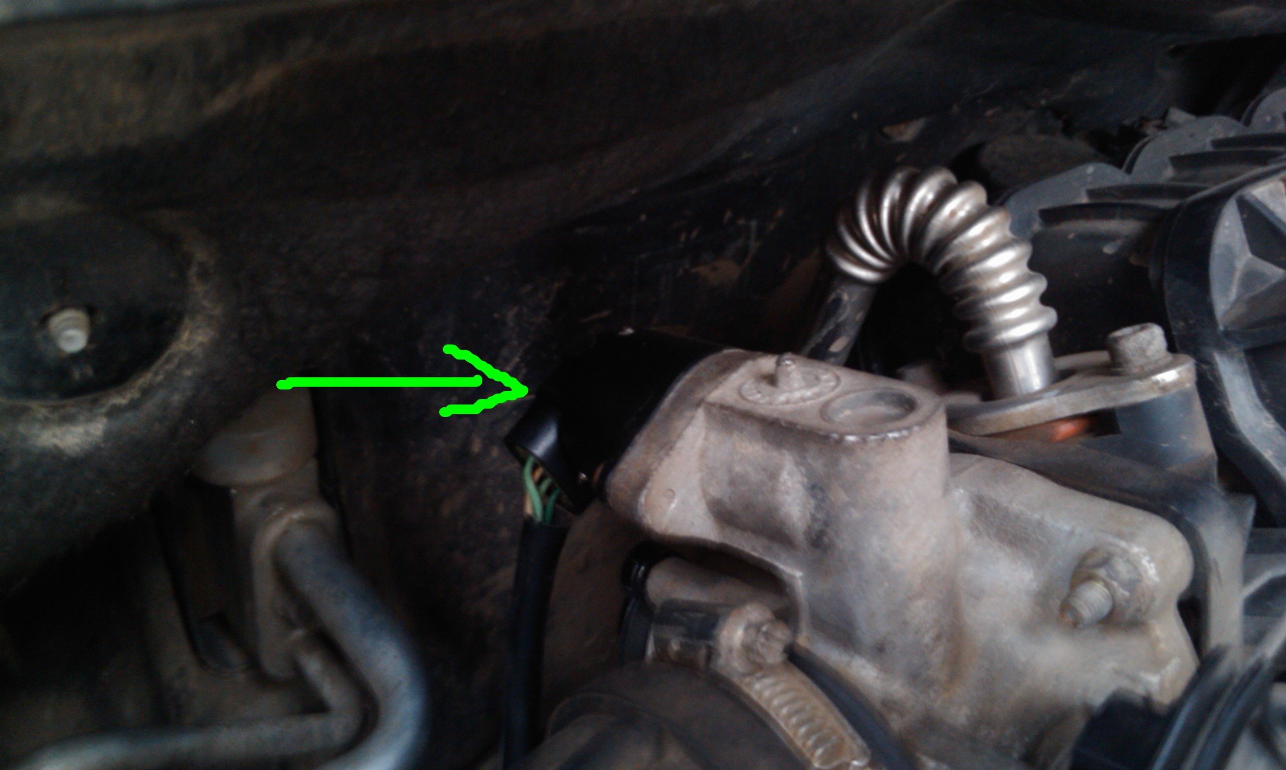

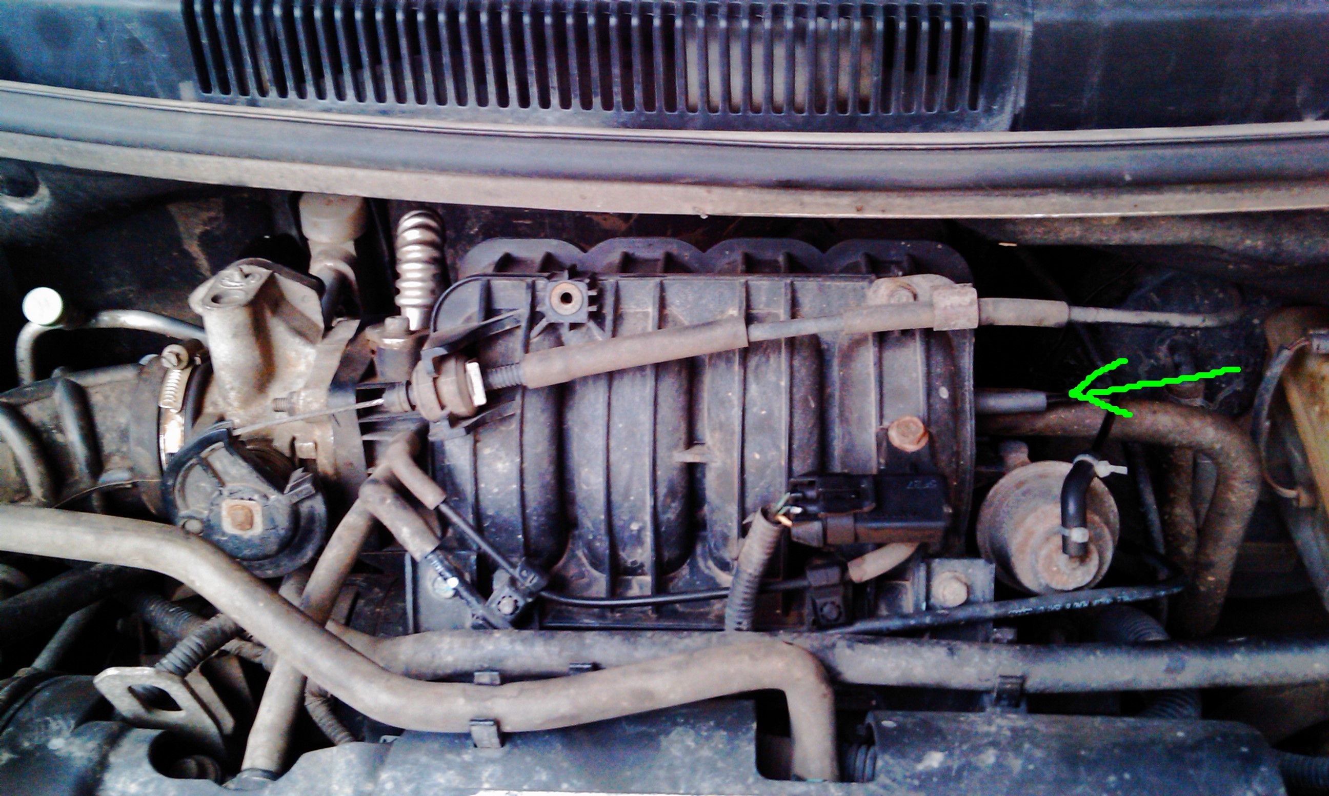

  5. @ AB - M-am gandit si eu la IAC, dar... totusi... pare ca nu are suficient aer. In prima imagine este senzorul care nu l-am schimbat si care banuiesc ca ar putea fi cu probleme. Celalalt senzor (pe care l-am schimbat - am vrut sa-i fac si lui o poza, il mai am pe cel vechi, dar nu l-am gasit...) este, practic, situat sub cel care se vede (scuze, imaginea nu este tocmai cea mai fericita, dar, poza am facut-o cu telefonul, nu am avut altceva la indemana) Ce este senzorrul din poza, ce face, este posibil ca el sa fie inamicul meu??? ce ziceti?? In a doua imagine sageata indica dopul pe care l-am scos si pe unde isi ia aer suplimentar. Daca-i pun dopul la loc (asa cum era din fabrica) atunci moare la relanti imediat. Asa, fara dop, reuseste cumva sa-si mentina relantiul. Deci, ce parere aveti? Asa ca nu stiu ce sa zic de IAC... Oricum, la ora asta mi-a cazut pata pe senzorul din prima imagine. Dupa ce ma lamuresc cu el, nu stiu, cred ca ma apuc sa desfac IAC-ul.

  9. @ tolin - azi, pe la 12 (deh, duminica, fara ceas desteptator, stiti cum e) i-am dat un reset si idel learn. Totul parea ok. Toata ziua a mers foarte bine. Totusi, acum, seara, am zis sa mai dau o cheie. Zis si facut si, surprize-surprize: acum cu venirea serii iar apar problemele cu relantiul! Deci, ce este de facut?? Va rog sa ma ajutati cu un sfat ca nu stiu ce sa-i mai fac! In alta ordine de idei, pe admisia de aer, langa IAC sunt doi senzori. Unul, cel de acceleratie (care a fost schimbat in service si de care nu mai sunt asa sigur ca era cel cu probleme) daca ii scot mufa se aprinde becul in bord. Celalalt, daca ii scot mufa nu are nici o reactie (nici nu stiu cum se cheama sau ce face, dar ma prind eu! ). Deci, ce parere aveti?? Ce ar mai fi de facut ??? Si totusi, ce face cel de-al doilea senzor?? Multumesc de raspunsuri!! si scuze daca sunt off topic!!
