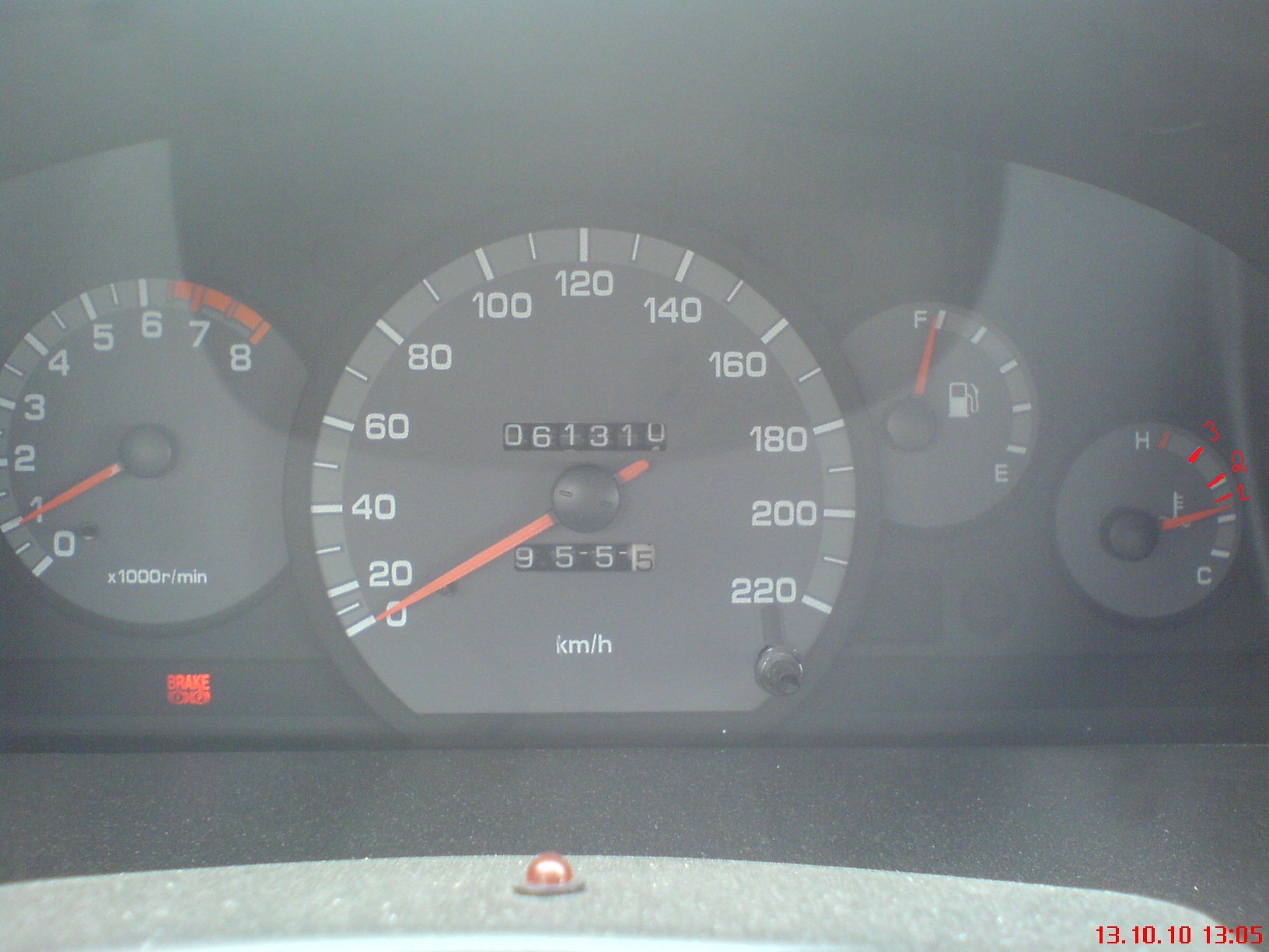

Ce zi. Mergeam in praktiker sa comand kitul GPL ( http://www.gmclub.ro/forum/index.php?/topic/429-instalatii-gpl-espero-cielo-nubira-leganza/page__view__findpost__p__518050 ), cand ma uit la acul pt temperatura motorului si vad ca dadea sa intre in a 3-a diviziune, in conditiile in care eu mergeam cu 60 intr-a IV-a. Mai merg 3km cu ochii pe ac, fluctua mereu, ajunsese deasupra celei de-a 3-a diviziuni. Ma intorc din drum, priponesc masina in service si mecanicul completeaza cu mai bine de 2L antigel. Am mers cu 2 zile in urma cu masina si n-am vazut nimic neobisnuit la temperatura motor (mereu ma uit), ajungea la jumatate si statea acolo. Ce sa se fi intamplat in 2 zile ?! ce am remarcat e ca imediat dupa ce a completat cu antigel s-a facut o caldura infernala in masina, caldura fiind setata la tr 1 sau 2, ceea ce ma face sa cred ca saraca pierde de mult antigel. Am plecat cu ea asa si urmeaza sa ma duc s-o puna pe elevator sa vada pe unde pierde. Atasez poza: 1= normal cu motor cald, 2= astazi, stat la semafor, 3= astazi, maxim.
