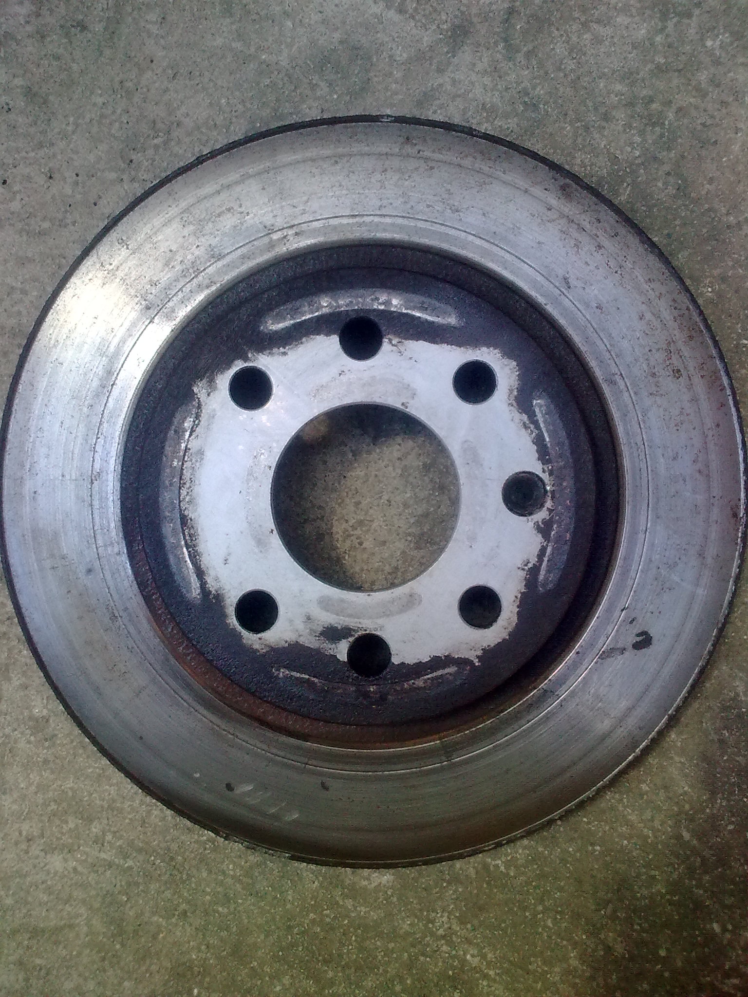

De aseara cand franez mi se aude un zgomot la roata deapta de parca ar freca fier pe fier!De dimineata am dat roata jos,verificat placute(sunt cam 50% uzate),verificat disc,am pilit bavura de la extremetitatile discului cu o pila, am verificat etrier,glisierii...tot!Am montat la loc si masina face la fel...Care sa fie cauza?
Poze:
Vand discuri frana fata,ventilate pentru nubira 1 sau 2.Le-am cumparat pt cielo lui tata dar nu se potrivesc si ale mele sunt bune! 50 ron 2 bucati!Diseara cum ajung acasa o sa fac si poze!
