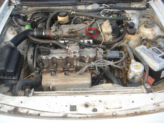

este la fel ECM-ul la 1.8 si la 2.0 diferenta eeste intre 1.5 si 1.8(2.0) Dj_Dark este o fotografie gasita pe net pentru exemplu...motoarele astea sunt la fel cilindreea e diferenta , prinderea,senzorii absolut totul...faza e ca nu stiu de unde sa iau cablul care vine la senzorul ala...la cel de 1.8 stiu sigur ca il aveam conectat dupa montare nu mai stiu de unde sa l iau
am schimbat motorul aveam 1.8 acum am pus 2.0 8v si desteptul de mecanic nu mai gaseste cablul care duce la senzorul MAT ...am cautat si tot ce am gasit e ca acest MAT e un senzor de oxigen,din aceasta cauza am variatii mici de turatii la ralanti si imi sta si check engine aprins.mentionez ca am pastrat totul de la vechiul motor, pompe compresor alternator si ECM sau cum ii zice (ca am mai gasit si ECU pe net) daca ati putea sa mi dati un tip de unde se leaga acest senzor mi ati fi de foarte mare ajutor. Multumesc!

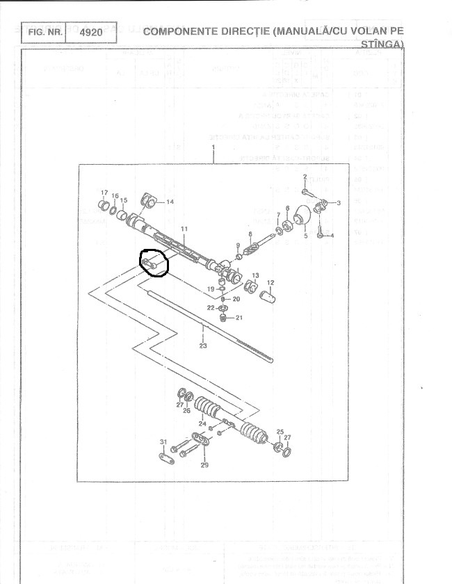

in dreptul volanului dar in compartimentul motor...e ca si cum n as avea bieleta antiruliu si bara ar lovi elastic in brat sau in lonjeron...am mai citit pe undeva ca e posibil sa fie slabit sasiul ...incep sa ma sperii.de mentionat e ca bieletele antiruliu sunt noi si nu am absolut nici un joc depistat la vreo roata.bieletele le am schimbat deoarece la un moment dat una se rupsese si lipsea ...am constatat cand am schimbat amortizoarele.la viraje simt si un pacait in volan ca o trosnitura dar nu foarte pronuntata...un simplu pac ...joc nu are nu mai inteleg...suportii motorului sunt ok...la fel cauciucurile de pe suporti...nu am suruburi lipsa la cutie sau la altceva
Salut! am un espero 1.8 din 97 ...cand accelerez brusc in treapta inferioara se aude ca o lovitura elastica metalica in fata...parca s ar rupe ceva...precizez ca am schimbat absolut tot ce tine de suspensie pe fata arcuri amortizoare palieri tot se poate sa fie de la caseta?la viraj maxim dreapta sau stanga parca se incaleca rotile ...ma puteti ajuta cu un raspuns? multumesc!!!
