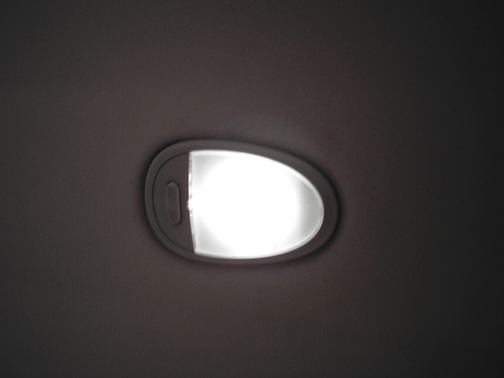

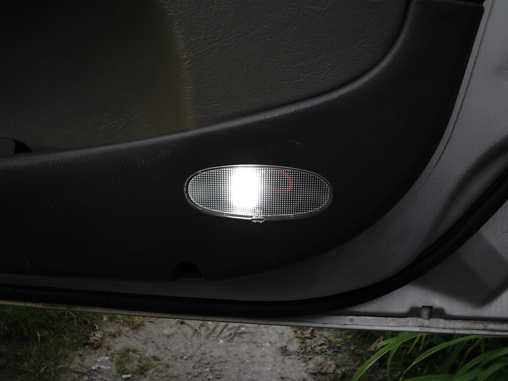

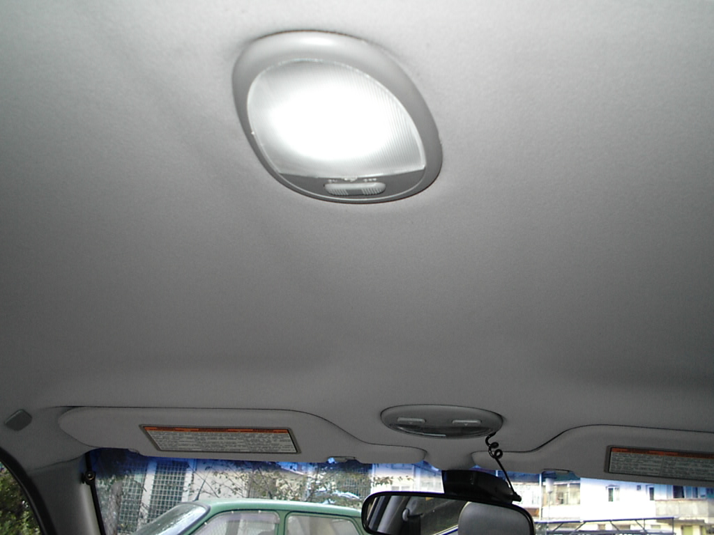

Ai uitat sa mentionezi ca ideea e a mea ) Primul montaj de becoled BL30206 in lampile cu becuri W5W de pe usi la leganza: Montrul de 16 leji de la plafoniera :

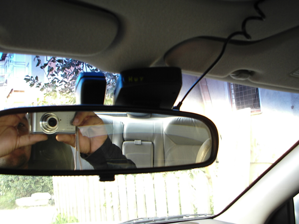

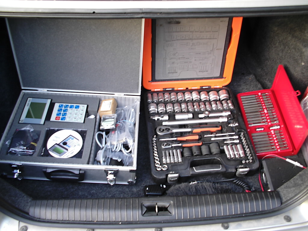

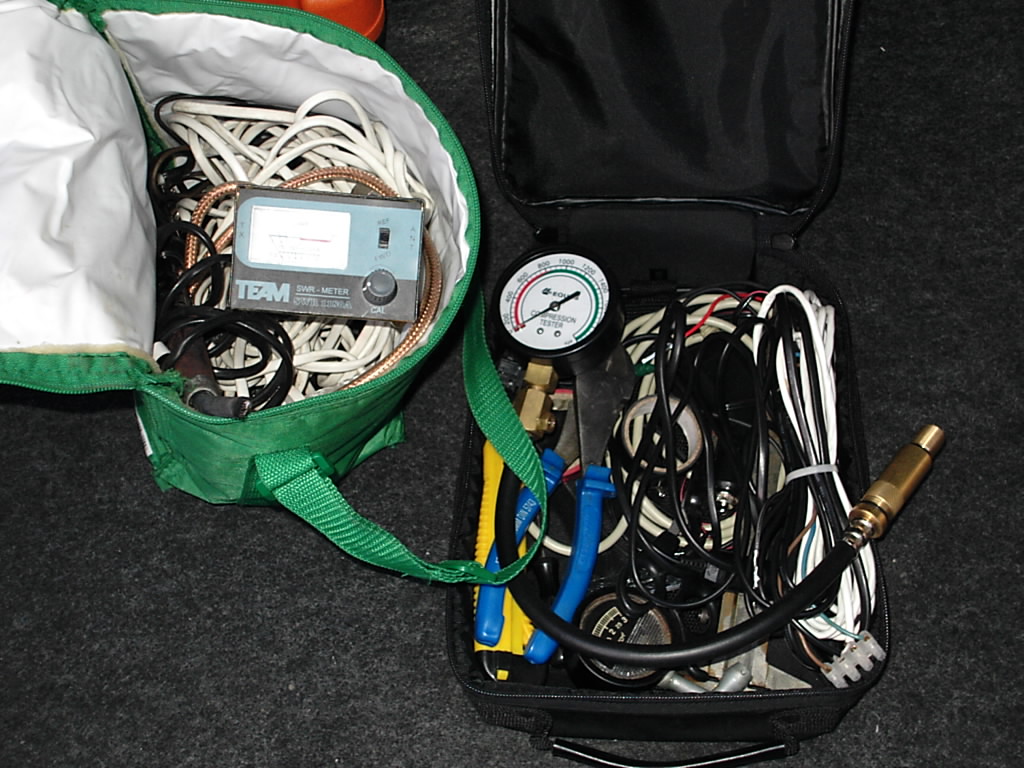

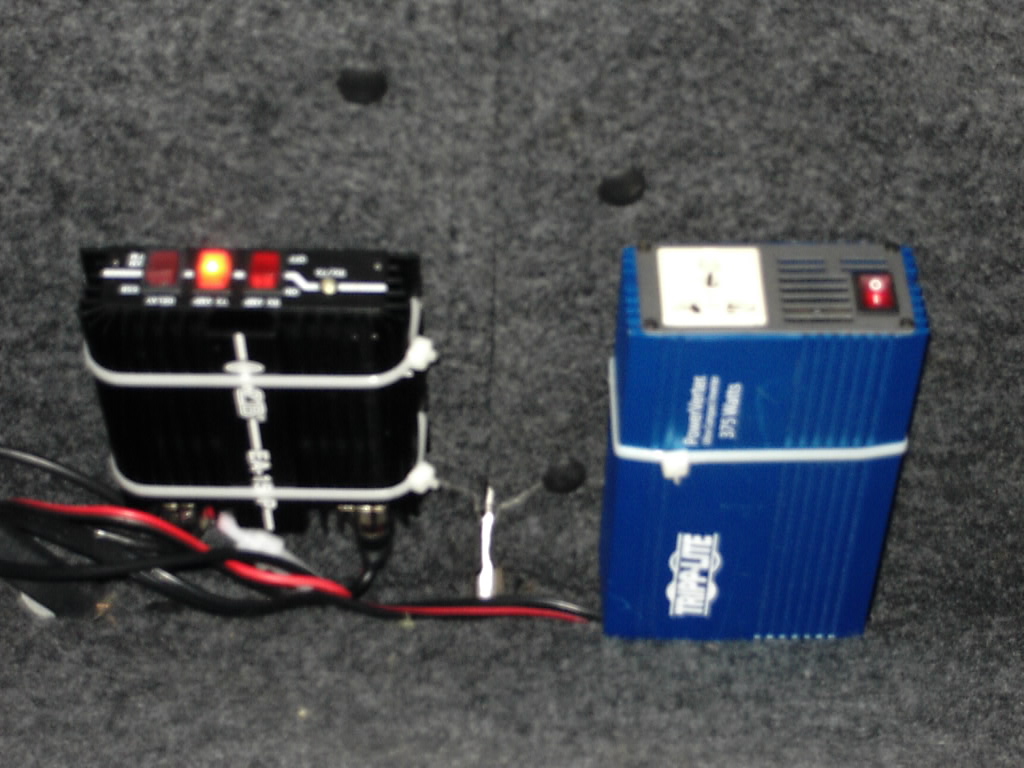

Lampi usi,lampa plafoniera si DRL made by Ambramburel Amplificator emisie-receptie 90W AM/FM si convertor 220V-475W alimentate direct de pe baterie cu AWG 10 si protejate cu siguranta 100A primita cadou de la tractor@satorea .A fost necesar si inlocuirea cablurilor principale de tensiune ale bateriei. Detector radar COBRA ESD6700 montat sus pe oglinda retrovizoare si alimentat pe contact. Dotari portbagaj : Tester diagnoza,trusa scule,trusa imbusuri,trusa reglaje/calibrari statii si antene,geanta cu diverse manometre,interfete si altele. In locul rotii de rezerva : Butelie toroidala GPL,Cablu tractare 5t,cabluri pornire,fisa bujie rezerva,compresor aer,spray umflat roti si altele. Inlocuit becurile xenon de 8000k cu altele de 6000k.

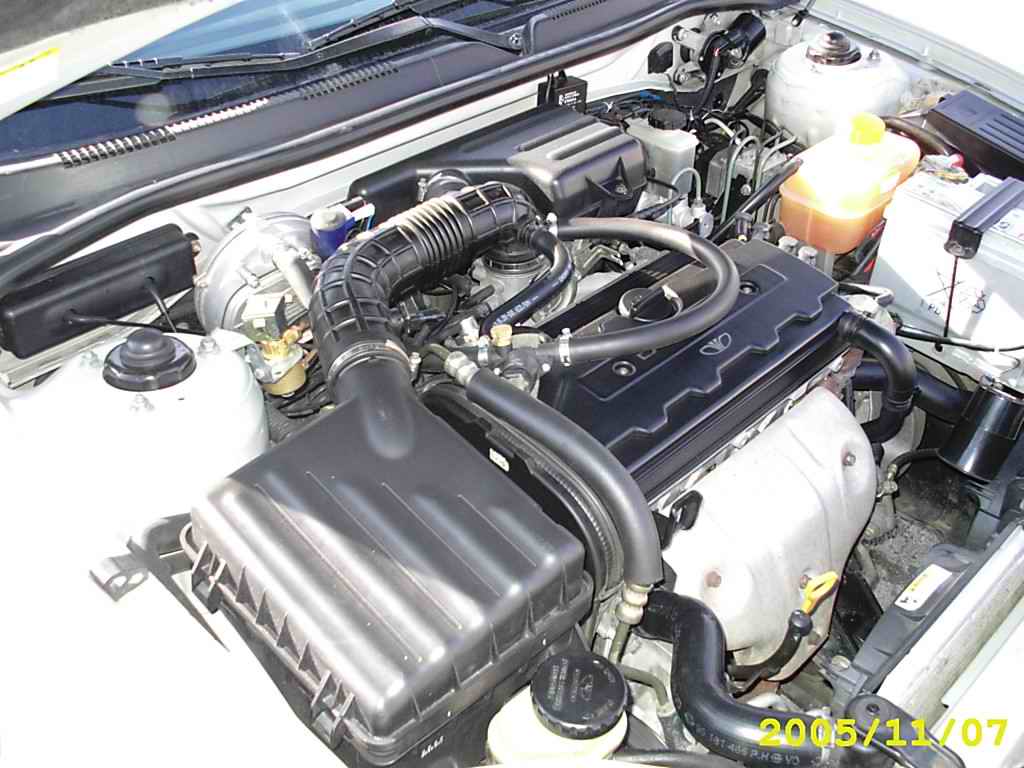

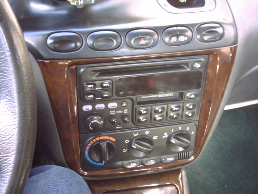

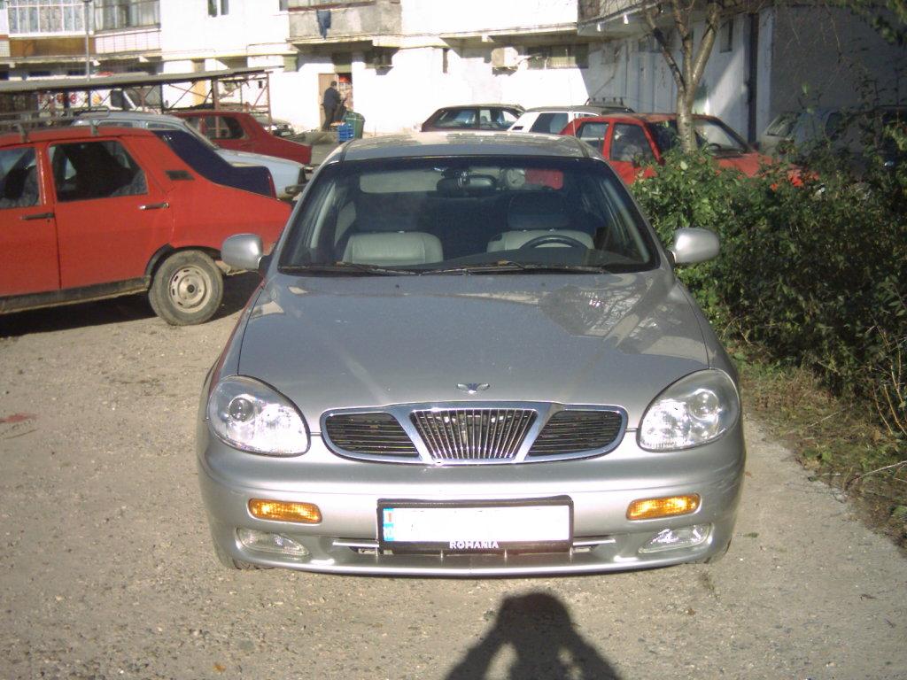

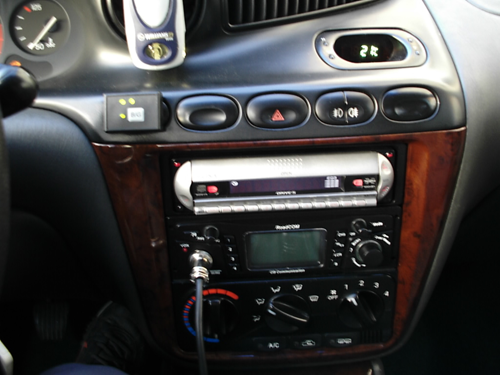

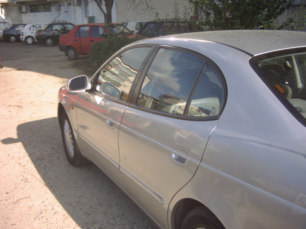

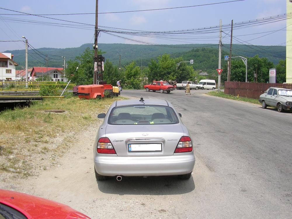

Achizitionata in 2004 dupa dupa ce cielo nu m-a mai satisfacut cu 91.000 km la bord la data aceea. Dotarile au fost standard ale modelului cdx fara alte modificari. [attachmen =21739:attachment][att chment=21742:attachment] Acum are aproape 120.000 km si a suferit ceva reparatii cum ar fi : -Telescoapele fata -Bucsile brate fata -Arcurile spate -Semering caseta directie -Acumulator Bosch Silver PLUS Modificari : -Evacuare sport borla inox fara catalizator -Kit xenon faza scurta -Statie emisie receptie Team roadcom,MP3 Sony,Antena Little Will -Instalatie gpl BRC cu electronica STAG 100 si rezervor toroidal O sa mai revin si cu alte informatii/poze referitoare la modificari.
