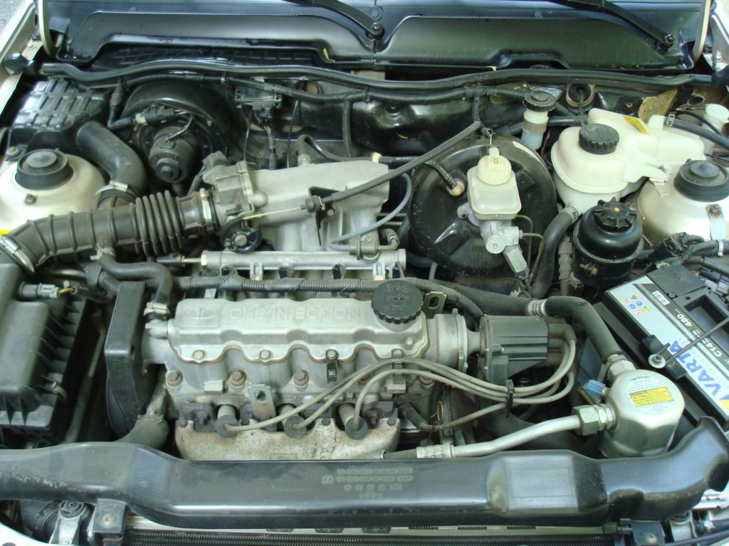

Am urmatoarea problema, pierd lichidul de racire care pica pe la stutul care iese din galerie. Am cautat acest stut peste tot si nu l-am gasit, am fost chiar azi la dezmebrari in incinta Rompetrol cand te duci spre Europa (Colentina) si arabul de acolo mi-a adus galeria cu totul pe care se afla stutul si mi-a spus ca nu este separat, totusi ce fac astept niste solutii de la voi, sa schimb galeria cu totul pt stutul ala cred ca ar fi ultima solutie. Am atasat poza pt. a va lamuti mai exact despre care stut este vorba, imi cer scuze pt. explicatie recunosc nu e tocmai clara Ma gandesc ca poate fi facut cumva la strung, am fost la cineva care a scos furtunul acela de pe el si este ruginit, mancat si iese foarte usor din galerie, asta e problema... -
