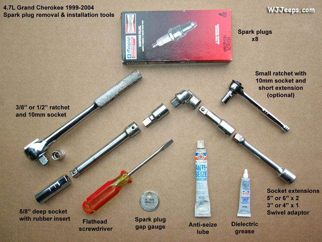

- se ia o cheie de bujii sanatoasa; alea in T care se gasesc pe la benzinarii merg ... adica astea:
dar se poate si mai bine - adica ceva de genul asta:
- cu motorul rece (ca sa nu existe dilatari), se scot fisele de bujii, se pulverizeaza WD40 din belsug in jurul capului bujiei, se asteapta pret de 1-2 tigari, se incearca desfacerea bujiei; chiar daca aparent nu da semne ca se misca, se reia pasul cu WD40, se incearca iar desfacerea bujiei ... si tot asa. Dupa 3-4 etape d-astea, merge sigur.
La punerea celor noi, teoretic ar trebui o cheie dinamometrica; practic, nu prea avem asa ceva prin case, asa ca o regula "ochiometrica" gasita intr-un manual de service de la alt vehicul zice strangerea bujiei la 2/3 dintr-o rotatie completa dupa ce bujia a facut contact cu baza.

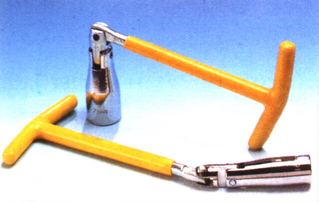

Ok.Am inteles.Nu era nici urma de repros. Mii de scuze daca asa s-a perceput. Uitindu-ma la ce a scris VAXXI constat ca o cheie cum este cea galbena am folosit si eu insa nu am reusit. Poate nu am nici eu forta suficient sau nu stiu unde sa o aplic. Unde as putea sa gasesc o cheie asemanatoare cu coarba de la cric ( sau ceva asemanator pozei 2 de la VAXXI) pentru a putea aplica o forta de rotatie, pentru ca la cea cu T la maner nu se poate acest lucru mai ales ca are si 2 puncte de rotatie?
Edited by dino
Poţi să o foloseşti şi pe aia pe care o ai acum, doar să-i pui pe unul din mânere o ţeavă de 20-25 de cm. pentru a avea o forţă mai mare.
Totusi daca se poate ma puteti indruma catre un magazin in Bucuresti de unde sa pot cumpara o cheie de bujii ca lumea?-si eventual daca stiti si vreun pret sau macar la ce sa ma astept- (si aici ma refer la oricare mai putin cea care se termina in T si are 2 grade de libertate)
