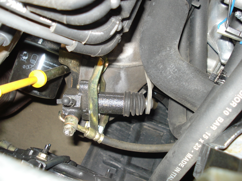

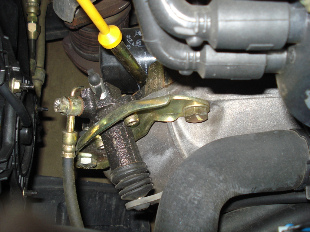

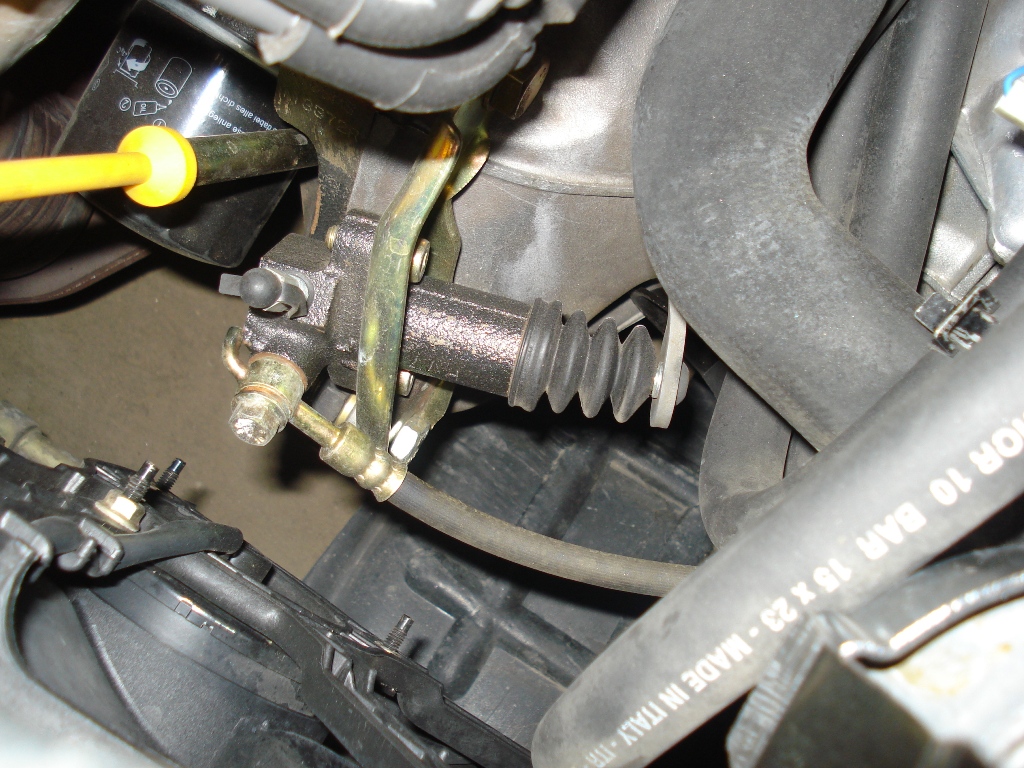

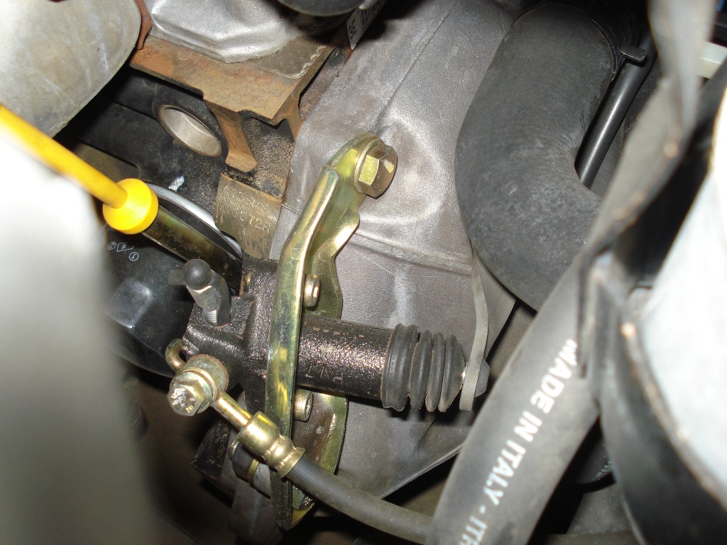

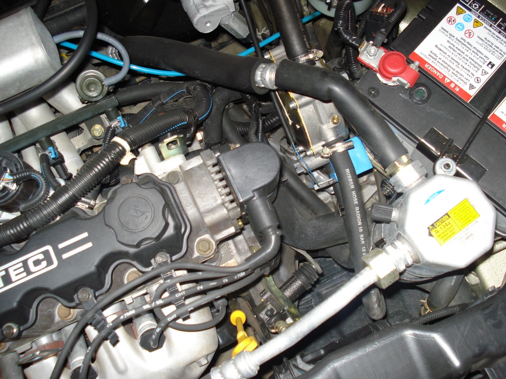

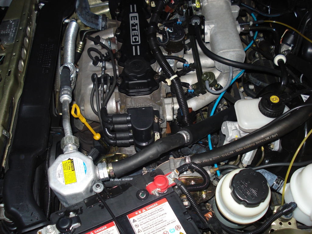

Am facut niste poze, nu sunt chiar asa edificatoare, totusi sper sa te ajute cu ceva.

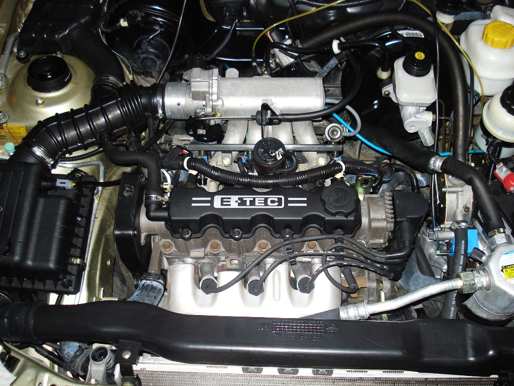

Cielo 2004
Merci @papie, primele 2 sunt puse pt. orientare "in spatiu" sunt facute acum vreo 2 sapt. cand l-am spalat ultima data, restul sunt de actualitate (facute cu cateva min in urma).
Edited by EM!L
:o fftopic: Eu nu mai pun poze ca-ti "stric farmacia".
PS. Sa stii ca si putin ulei pe ici pe colo este bun, mai protejeaza contra coroziuni :tongue:
Foarte curat motor, super.
Edited by papie

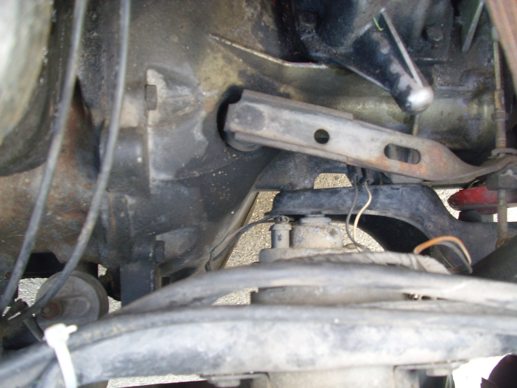

si asa am descoperit si prima incompatibilitate..
din pacate, la mine tija de actionare a ambreiajului este perpendiculara pe marginea cutiei de viteze, pe cand la cielo este paralela. Atasez poza

Trebuie totusi sa vad cum fac cu furca aia de actionare. Eu mai am o furca de rezerva acasa, in ultimul caz pot sa o tai si sa ii sudez capatul in alta parte, asa cum e la cielo. O sa-i fac poze la furca mea originala, ii iau dimensiunile si poate ma ajuta cineva de pe forum cu dimensiunile de la cielo.Ma gandesc ca poate sunt norocos si se nimereste o furca de cielo in locul alei mele. Sansele sunt destul de mici, cutia de viteze seamana cu cea de pe kadett.
La cum arata poza ta, amimpresia ca ai spatiul si gaurile deja date pentru a pune cilindru hidraulic. Eu banuiesc ca poti sa iti atingi obictivul, daca pui si un levier de debraiere de Cielo/Espero/Nubira/Leganza.
