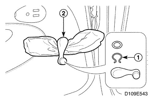

NU REUSESC SA DESFAC MACARAUA !!!! Cum iese din fata de usa ???
Iese cu surubelnita sau cu o carpa :) .

Aceeasi problema cu maneta de deschidere geam: sa inteleg ca pur si simplu trebuie sa trag ca dispertaul? nu are nici o clema, siguranta, etc?

lol strumfule, crede-ma ca am fete de usi cu buzunare si n-am geamuri electrice pe fata :) Anyway, problem solved, sa-i dea Dumnezeu sanatate mamei mele ca nu a aruncat crosetele :D - ideale pentru siguranta aia nenorocita; BTW, daca aveti boxe din fabrica pe Matiz nu le schimbati cu unele tot de 10... Am montat Pioneer TS-G1049 si e aproape insesizabila diferenta... cine stie, poate chiar nu e diferenta dar creierul meu zice ca daca sunt cu 1 mil. mai sarac trebuie sa se auda mai bine :) )

Uita-te in manualul de serivce cum se scot fetele INAINTE de a te apuca de treaba:
http://chevy.mrmax.dp.ua/en/documents/Matiz/start_matiz.html
navighezi in partea stanga a paginii pe ierarhia:
Matiz\Service manual 0,8 liter\9. Body and Accessories\Doors
si te uiti pe pozele de la sfarsitul paginii despre demontarea manetei de ridicat geamurile
(vezi atasate pozele acestui mesaj).
