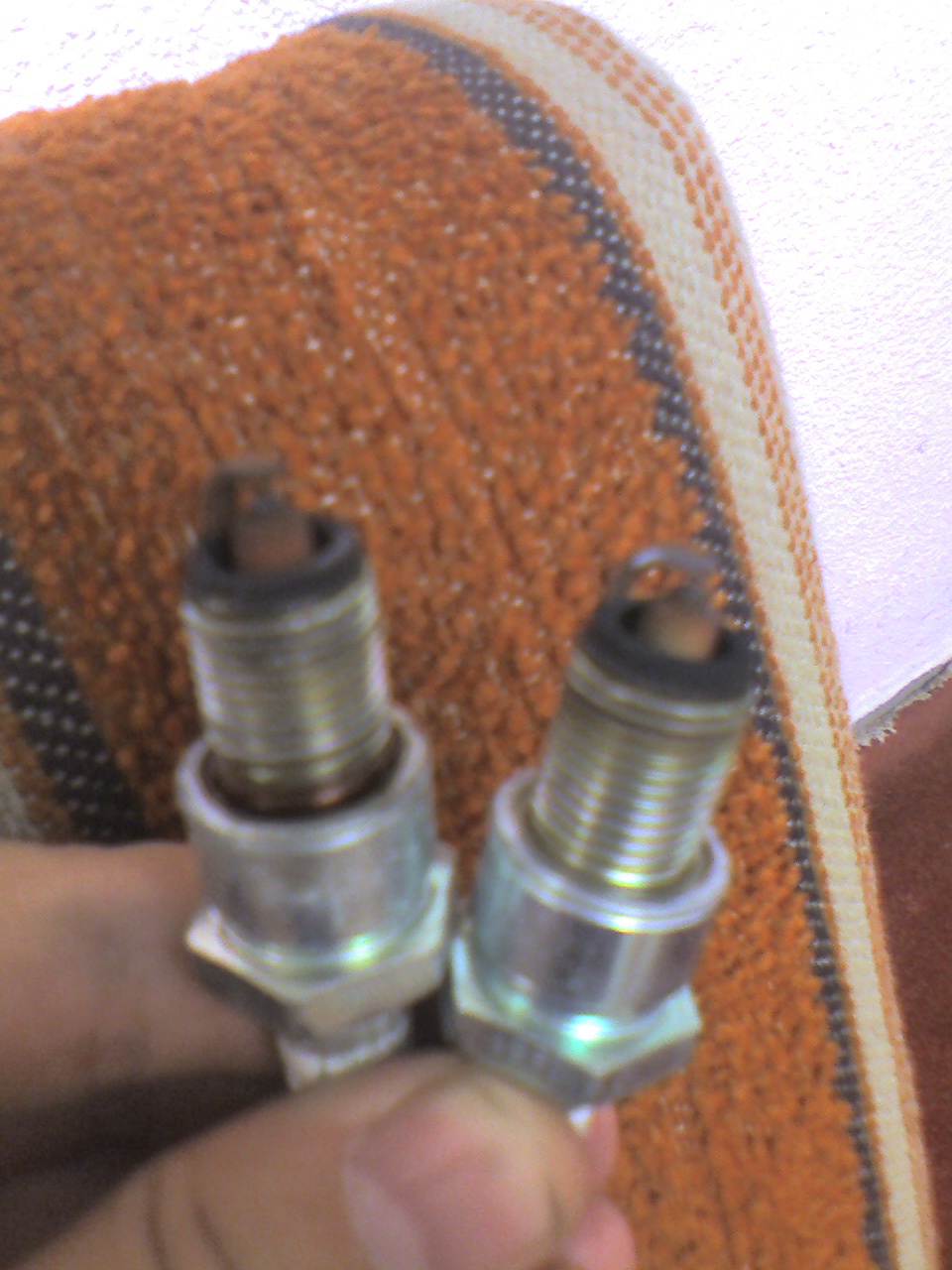

dadu1976 Posted September 21, 2007 de ale mele ce ziceti: am mers turat-da nu se vede Share this post Link to post
tolin Posted September 21, 2007 Partea activa a electrozilor este maronie (desi poza-i defocalizata), deci, este bine. Pentru depunerea (gum) de marginea cilindrului filetat n-am gasit o explicatie, pana acum. Asa pateam si la Matiz. La bujiile cu electrodul de masa scurtat dupa tehnica cut-back nu se produce acea depunere de "gum", doar o afumatura. Toti marii producatori de bujii fabrica astfel de bujii pentru masinile de competitie, dar chiar daca aceste bujii ar fi disponibile, ele au o valoare termica care nu poate fi folosita la motorul acesta. Share this post Link to post
dadu1976 Posted September 21, 2007 se pare ca arata asa din cauza a aditivilor de curatare bagati de mine la fiecaaare 2000 de km. inspirat de aici Share this post Link to post
tolin Posted September 21, 2007 Eu nu vad depuneri de carbon pe bujia supusa la tratamentul cu aditivi de pe site-ul link-at. Offtopic necesar: Nu baga aditiv atat de des, 15 min. de mers in forja continua in weekend rezolva problema mai bine si mai rapid (natural). Nici producatorii de aditivi nu recomanda utilizarea lor atat de des. Din experienta mea, eu recomand utilizarea unui aditiv de curatare injectoare doar cu un rezervor inainte de schimbul de ulei ! Motorul de 1,2L n-are probleme cu depunerile decat daca este subturat permanent, adica, daca schimbi treptele ca taxime-tristii loganisti, la 1800 rpm. Aplica schema de schimbare a treptelor pe care am recomandat-o si n-o sa ai nevoie de aditiv de curatare vreodata. Share this post Link to post

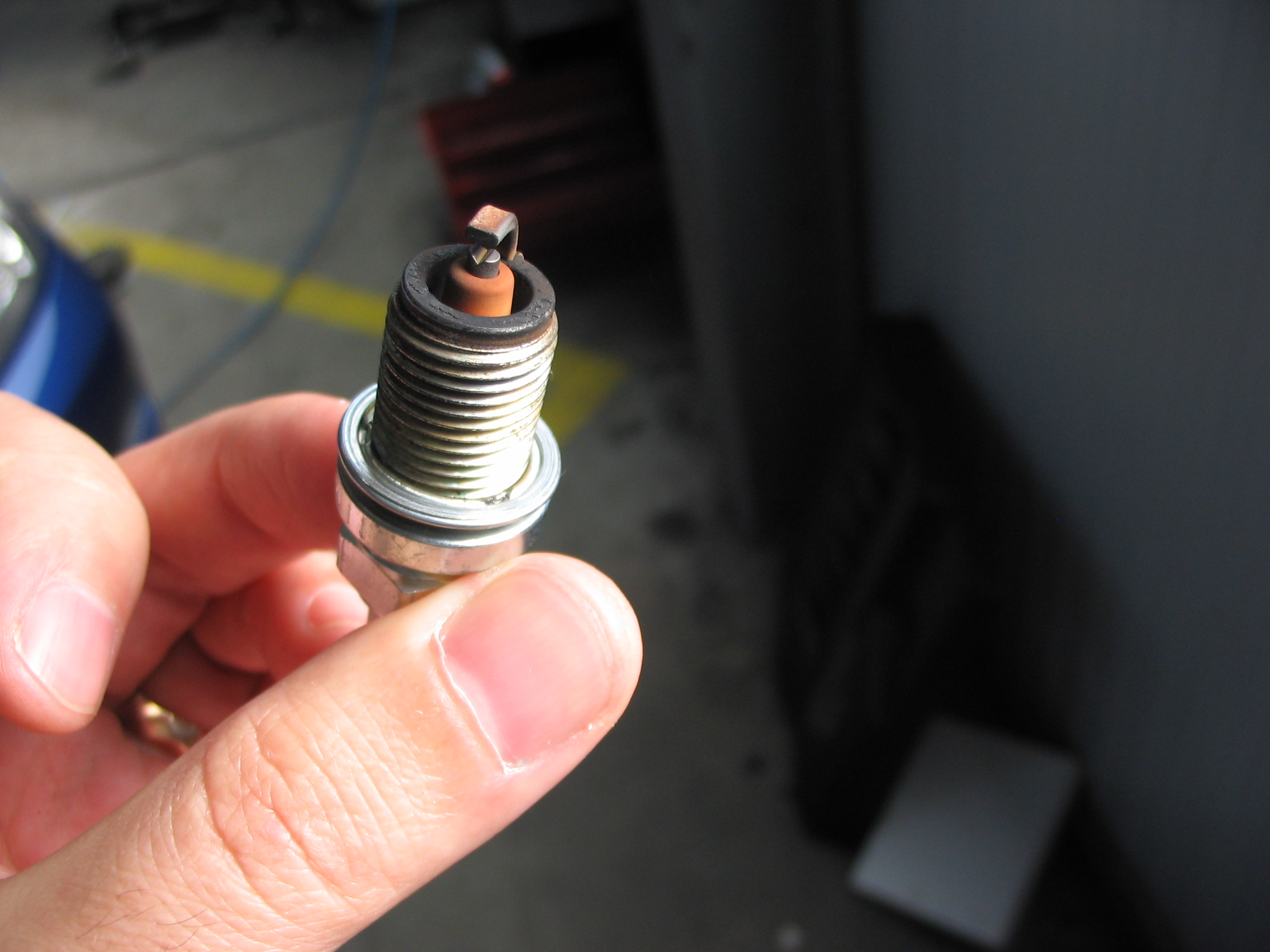

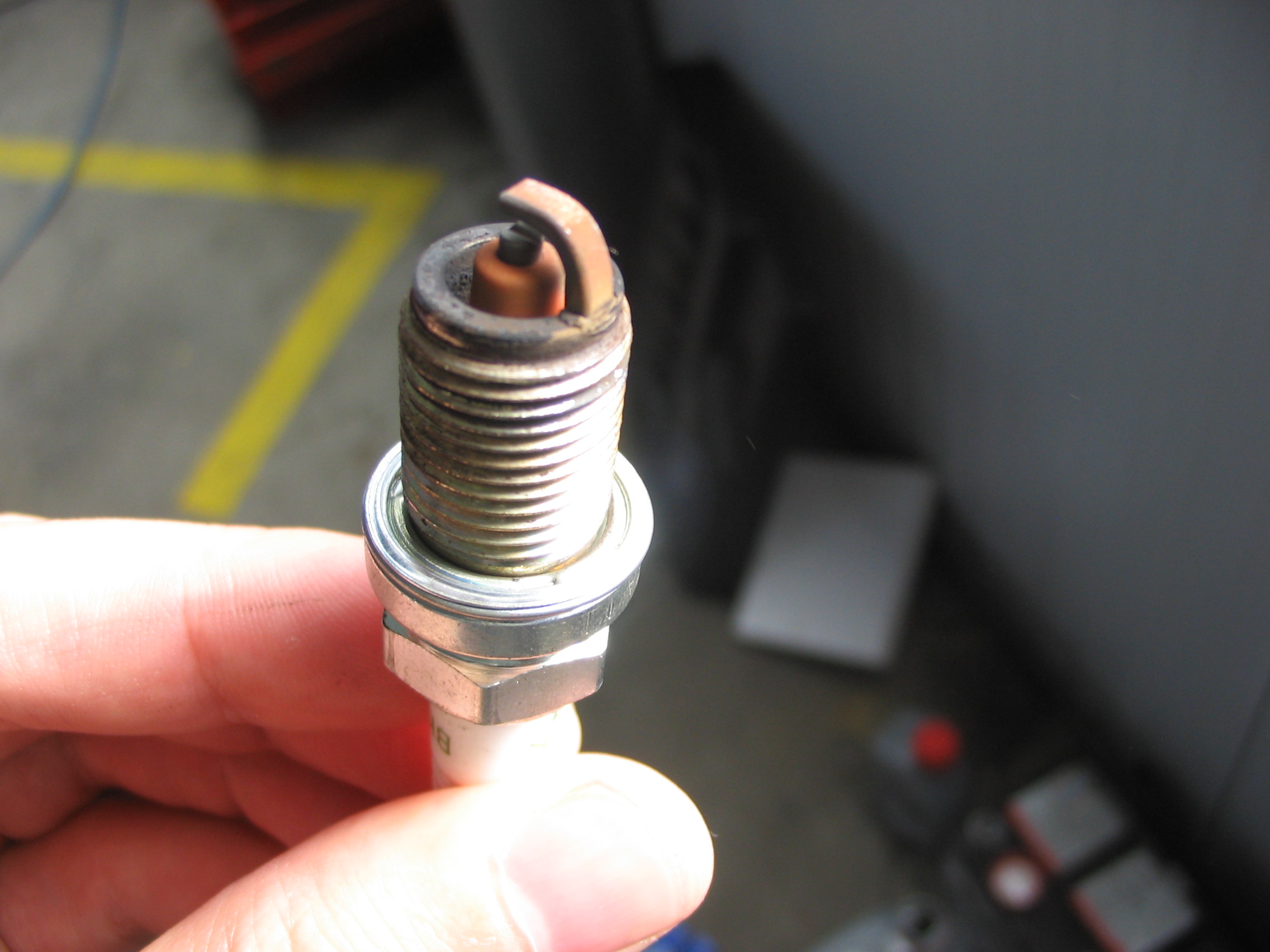

perfidus Posted October 6, 2007 Am schimbat bujiile la revizia de 30000 (24000 de fapt), s-au pus bujii GM/BOSCH care arata ca cele originale dar fara crestatura pe electrodul central (vedeti in poza cu bujiile vechi). Am intrebat daca nu trebuie reglat gap-ul si mi-a zis ca la motorul meu merge asa cum vin ele din fabrica. O fi corect? Share this post Link to post
dadu1976 Posted October 7, 2007 (edited) deci i-ai lasat sa puna ce vor ei...nu trebuia...in cartea masinii scrie ngk iar ei au pus bujii de opel ps arata misto cele vechi. cu ce benzina ai mers? Edited October 7, 2007 by dadu1976 Share this post Link to post
perfidus Posted October 7, 2007 Benzina a vazut in ultima perioada Lukoil 98 cu care mere brici dar sugea mama-mama... (12% in oras). NGK nu aveau, au zis ca tot ce vine de schimb acum e de la GM. Nu sunt de Opel, unde am fost eu e service monomarca. Dupa schimb am dat reset si am pornit la un drum mai lung afara. Nu stiu daca e de la reset dar chiar si cu Efix de 95 pare ca merge mai bine motorul (exceptie face zgomotul mai mare de pe la 4000 rpm). Share this post Link to post
