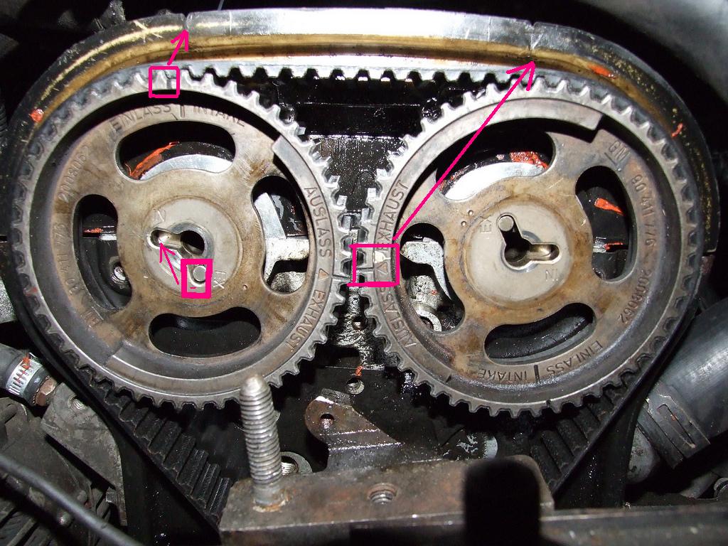

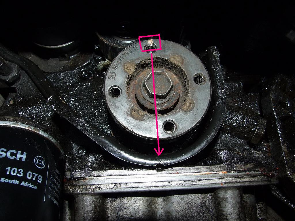

Intrebare pentru cei care se pricep la distributii:
- In imaginile de mai jos, distributia e montata corect ori ba?
P.S.: Atentie, va rog, la rolele axelor cu came. Am desfacut suruburile din centrul fiecareia pentru a fi vizibil montajul lor pe axe.
http://www.flickr.com/photos/40929774@N04/6293107829/sizes/l/in/photostream/
http://www.flickr.com/photos/40929774@N04/6293653030/sizes/l/in/photostream/
A T E N T I E !!!!! Este FOARTE GRESITA ALINIATA DISTRIBUTIA...Am sa incerc sa desenez peste pozele puse de tine cu ar fi corecta punerea la punct...asta daca imi permite si calc. de servici...

Multumim!
Edited by mihai72ro
Asa e corect
Am pus distributia la punct inca de atunci (oau, a trecut deja o luna), s-a schimbat mersul motorului, si-a recapatat puterea, dar nu sunt multumit de zgomotul sau.
Ceva nu e in regula. Ca or fi axele cu came, supapele, cuzinetii sau pistoanele (motorul are o bataie care dispare la 10-15 sec dupa pornire) inca nu stiu.

eram sigur ca ai revolvat-o de atunci dar pozele le-am pus pt cei ce se transforma peste noapte in mecanicosi :)
