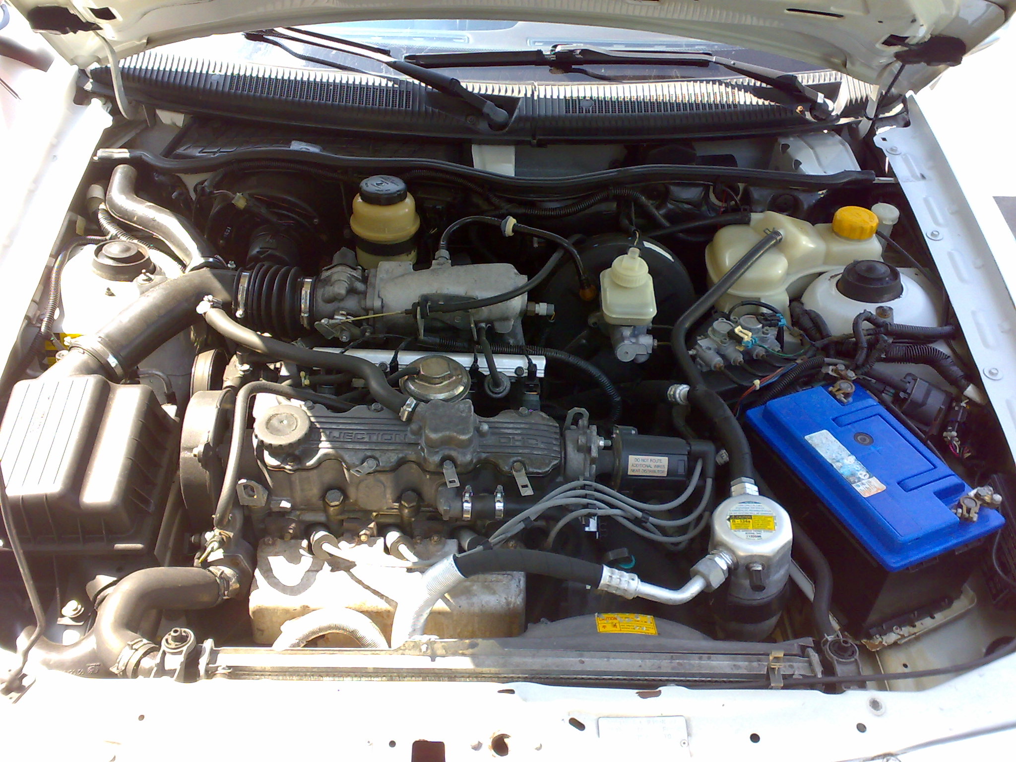

Se poate spune ca am scapat usor, am dat cu wd40 atat pe bornele electromotorului cat si unde se prind firele pe bornele de la baterie, si o ia la prima cheie de atunci, o sa pun niste borne calumea, ca are de alea din targ la cum arata.

Ai grija ca te va lasa din nou, asa am facut si eu si acum este la mecanic pt. inlocuirea carbunilor.

Asa e, m-a lasat, dar nu de la carbuni. Am strans piulitele ce tineau papucii de pe electromotor, si o ia perfect de atunci.
