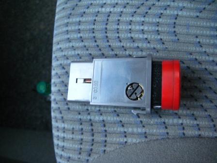

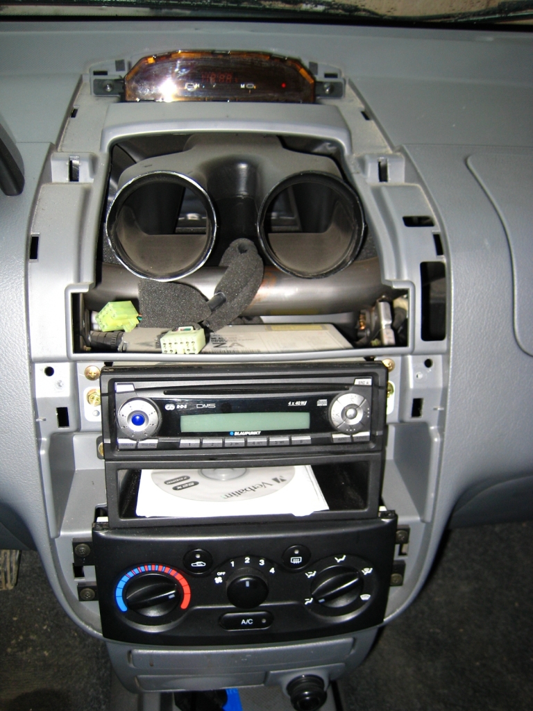

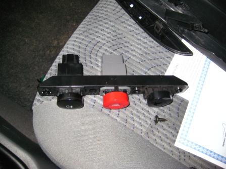

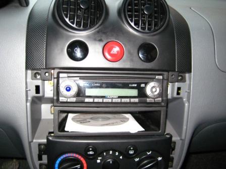

In acelasi context de beculete, ma ajunse predictia :spumelagura: unchiului Tolin "cu LED-uri in loc de bec cu filament". Astfel la 1 anisor si ceva becul din butonul de semnalizarii a stationarii de avarie a sucombat. Am pus un LEd de 12V 65 mA la 1,5 RON bucata. Cum fata de procedura initial descrisa nu am inventat alte manevre noi de scoatere si introducere a elefantului din/in frigider, postez doar cateva imagini de la eveniment. De aceasta data cu ceva mai bun decat telefonul. Operatia a durat 10 minute si rezultatul mai bun decat precedentul, in sensul ca rosul LED-ului este mai apropiat de 575 nm decat becul cu filtru de lumina rosie.
