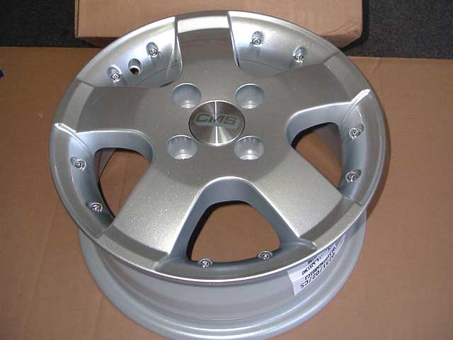

De obicei alea vin cu anumite roti din aliaj, nu stiam ca exista si separat. Am vazut un model care avea niste imbus-uri pe margine si in loc de unu din ele care era fals puteai monta orificiul pt. umflat!

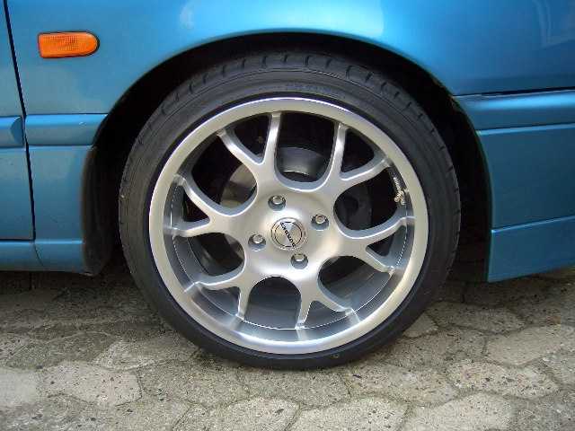

Salutare. As dori sa`mi pun niste jante din aliaj pe 13" pe Ticozaurul meu . Acuma problema ar fi distanta dintre prezoane. Am inteles din tot ce am citit ca distanta e de 114,3. M-am descurajat cand am vazut. Dar dupa aia a mai scris cineva ca s-ar putea pune aproape orice tip (atata timp cat are 4 prezoane). Distanta dintre prezoane la jantele care le-as dori eu ar fi de 110. S-ar putea face ceva modificare ? Si mai exact ce codificare as putea face la prezoane ca sa se potriveasca ?

Vezi ca jantele din poza au distanta intre prezoane 100 mm, nu 110 cum zici tu, merg pe cielo.
Nu poti sa le pui pe tico decat cu flanse de trecere de la 100 la 114,3 mm.
si flansele alea cat ar costa ? 4 bucati. Si de unde as putea sa le cumpar ?
Decat sa pui flanse e mai indicat sa cauti jante care sa mearga direct pe tico, pe 12, 13, 14 cat vrei tu.
Flanse executate bine, echilibrate, care sa nu iti faca probleme gasesti mai rar.
Sfatul meu e sa cauti jante pt. tico.

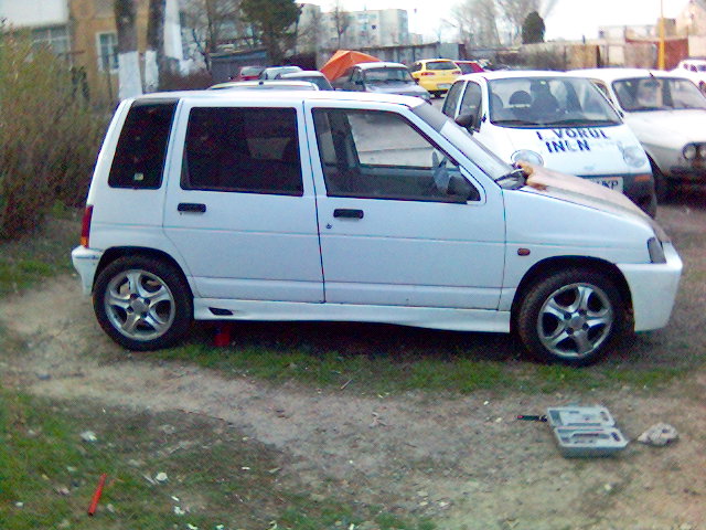

Salutare tuturor, citesc de ceva vreme topicurile voastre si am zis sa ma bag si eu, am un tico si de curand mi-am pus jante de aluminiu r13 cu 155/65 ! vad ca tot va intrebati dac merg sau nu, va spun sigur ca merg si alea din metro (CRS) are puse un prieten, ale mele sunt de nisan cu multe spite gen cum are pepino dar spiutele sunt mai lungi parca sa pun mana pe un aparat si va pun poze, atentie amatorilor problema este ca trebuie neaparat sa va schimbati pulitele de la prezoane !!

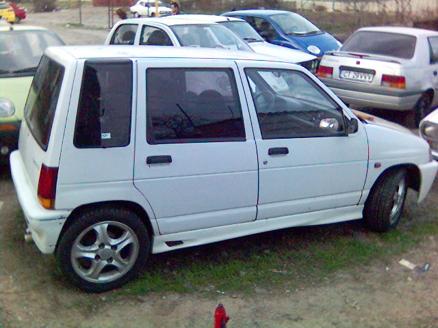

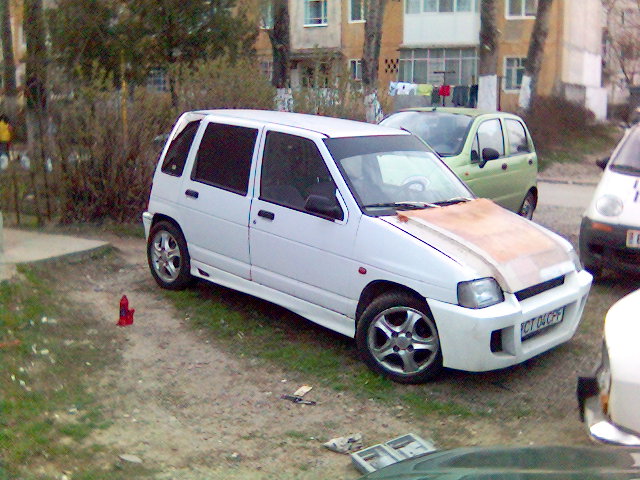

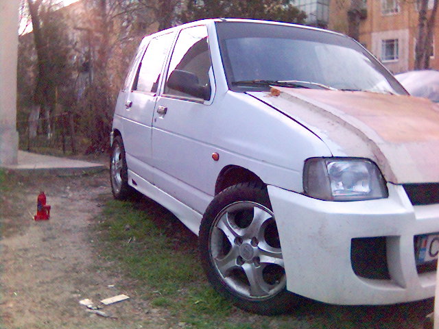

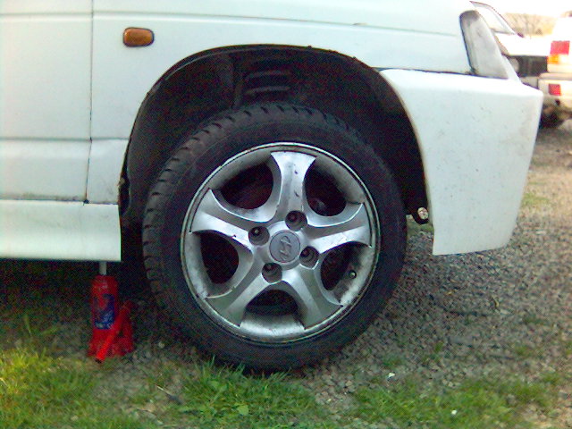

-Jantele de 15 inci de care v-am spus acum 3 pagini sunt montate pe masina si raman acolo. Prima problema care s-a ivit a fost cea a prezoanelor, care erau mult prea mici pentru orificiile jantelor (acestea din urma provenind de pe un hyundai coupe 1); am comandat niste piulite cu distantier intre prezon si janta, cu alt con, si acum totul este ok. Distanta dintre prezoane era 114,3, adica exact ce-mi trebuia.
-O alta problema la care am gasit rezolvare: anvelopele de pe fata atingeau la bracaj maxim; solutie-> montez niste "covrigi" in jurul fiecarui prezon (puteam sa zic "saiba") pentru ca un distantier intreg pe fiecare roata este prea greu (5 mm grosime), deja jantele sunt de 2 ori mai grele decat cele originale. Daca problema nu dispare, mai bat un pic cu ciocanul deasupra lonjeroanelor, pentru ca acolo atinge anvelopa; daca problema nu dispare nici atunci, nu mai brachez maxim :banana: .
-Pentru a avea loc cat de cat jante mai mari de 13, trebuie redus din dimensiunea cauciucului. Eu am pe fata 195/45/r15, si pot spune ca sunt cam la fel (la diametru) cu cele ale lui topser (care are pe 13); pe spate am pus 195/50/r15, deoarece erau mai ieftine si pe spate se poate jongla mai usor cu adaptarile la caroserie
-Problema careia nu i-am gasit rezolvare este cea a franelor, care nu mai sunt chiar la fel...se pare ca va trebui sa ma obisnuiesc sa pastrez distanta in trafic, pentru a evita tot felul de neplaceri.
Dar vai...sunet bizonic! (Muuuuuuu!)
-Mai e de vanzare un set de jante pe 15 inci, jante care merg perfect la tico/matiz, cu masa mai mica decat ale mele. Sunt cele de pe masina albastra care apare in pozele de mai jos. Celelalte poze sunt cu jantele mele, cand le-am probat prima data.
PS: Nu recomand nimanui flanse de adaptare!!! (decat daca sunt fabricate de firme specializate - vezi streetcarconcept - importator)

Imi plac si mie..daca erau cu 5 prezoane le luam! (sau incercam sa fac rost de bani sa le iau :) )
cred ca se gasesc si cu 5 prezoane, eu am gasit pana acum modelul asta cu 2 dimensiuni (4x114.3 si 4x100)
sunt borbet, nu mai stiu exact modelul dar pot afla usor
Salutare. In curand ( max. o saptamana ) trebuie sa imi schimb cauciucurile ( cele actuale sunt deodata cu masina..adica de 8 ani :) ) si ma gandeam la o chestie...cauciucurile de 12" pt. tico , costa aprox. 1.2 mil in baia mare ( cel mai ieftin loc ). Am cautat pe internet si de 13 si am gasit la 1.15 mil ( 155/65/13 ) si la 1.2 mil ( 165/65/13 ). Acuma m-am gandit ca daca tot trebuie sa schimb cauciucurile..si pretul este cam egal pt. cele pe 12 si cele pe 13, sa imi cumpar un set de CMS din alea cum " are tot poporul" ca is aprox. 3.3 mil setul. Stiu ca am zis cu vreo 2 pagini mai sus ca nu imi prea plac...dar asa de umblat cu ele pana imi strang bani pt. unele de 14, sau altele de 13 eu zic ca merg. Oricum imi plac mai mult decat cele de tabla de tico. Acuma vad ca tot s-a mai vorbit dar mai intreb inca o data pt. siguranta si dintr-un motiv mai intreb : Se potrivesc perfect CMS-urile pe Tico ? Intreb asta fiindca scrie ca distanta intre prezoane este de 114 , iar la tico este de 114,3 din cate am inteles eu pe aici. Deci cu cei 0,3 cum ramane ? Inca o chestie ar fi daca trebuie sa schimb ceva si la articulatie sau suspensie..sau sa modific ceva. La bracare maxima din cate am inteles ar atinge putin..ehh...asta e...nu virez la maxim. Cat despre eroarea de kilometraj de 3-5 km/h...nu ma deranjeaza.
