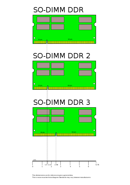

mihai72ro Posted January 18, 2011 (edited) Placa de baza a laptop-ului suporta si DDR III? Eu nu am intalnit sa existe la laptop-uri un modul de DDRII si un altul de DDRIII. Mai mult: exista diferenta constructiva intre DDRII si DDRII: voltaj, nr de pini si fizic nu se poate monta DDRIII pe o placa cu DDRII datorita semnului de ghidaj. In cazul desktop-urilor exista placi de baza dual DDR (I-II, sau II-III), dar nu se monteaza impreuna module diferite din considerente de voltaj. Edited January 18, 2011 by mihai72ro Share this post Link to post

mihai72ro Posted January 19, 2011 (edited) @bella":"In laptop am DDR II(3 G) asa cum scrie in specificatii. Pe pagina Intel am citit ca chipset-ul respectiv suporta si DDR III." Si cum o montezi fizic (DDRIII) daca ea nu se potriveste? Edited January 19, 2011 by mihai72ro Share this post Link to post
