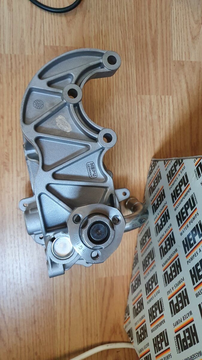

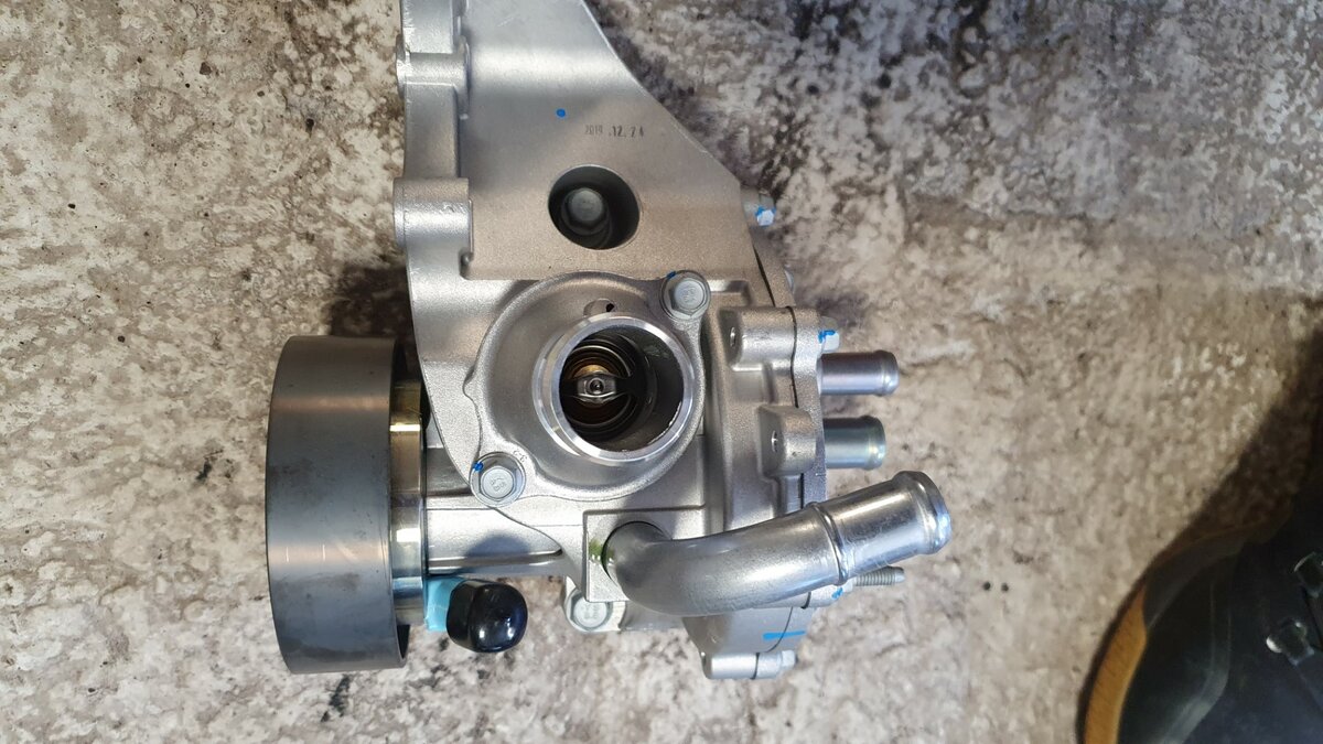

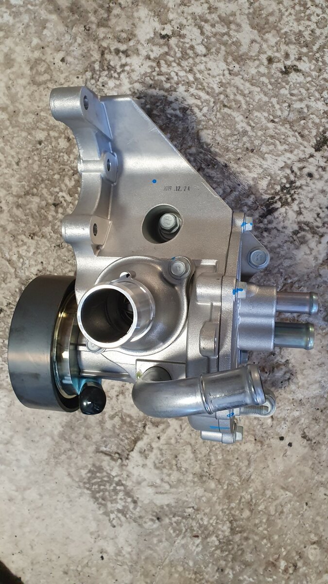

Cateva poze la inceput ca sa fie clar asupra diferentelor dintre cele 2 tipuri de pompe:

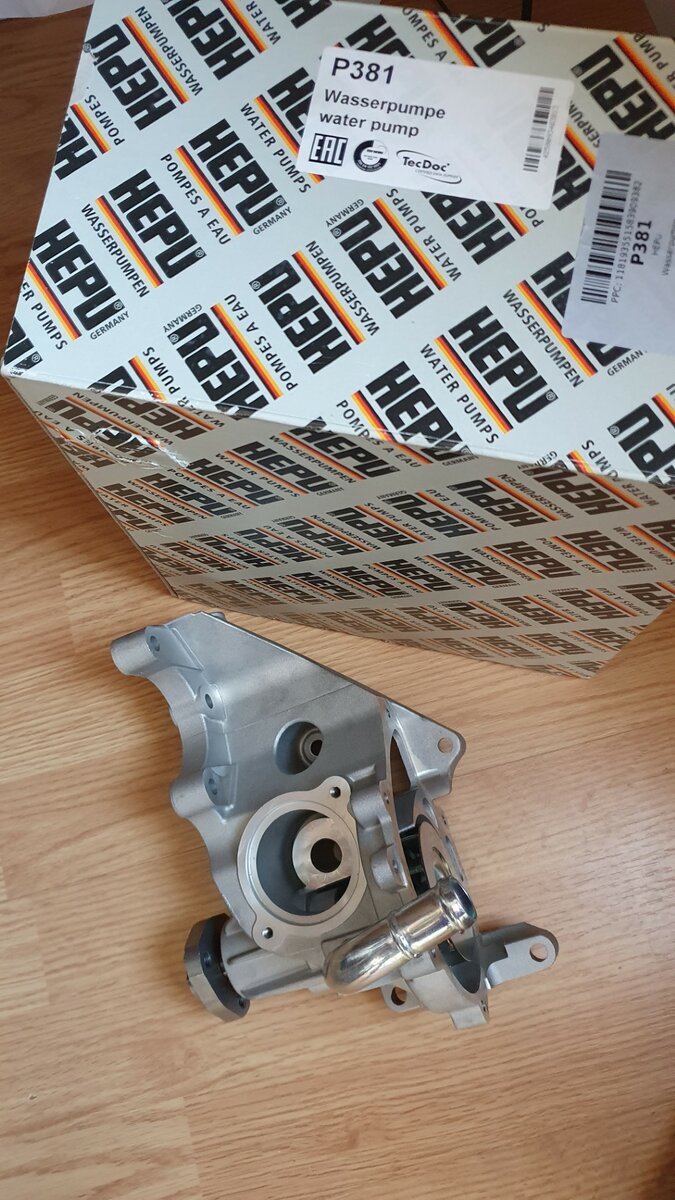

1. Pompa simpla, in cazul de fata cea care sta la mine sub birou -> Hepu P381. Se observa locul unde se prinde fulia veche cu 3 suruburi. Aceasta vine fara termostat si fara corpul din spate (se vede direct elicea).
2108675284_20201123_135900(Large).thumb.jpg.605dc7d214c2aa92878ce692400ac6af.jpg    1123932824_20201123_135847(Large).thumb.jpg.544b9f1a56da8fb17abd795ed380546d.jpg

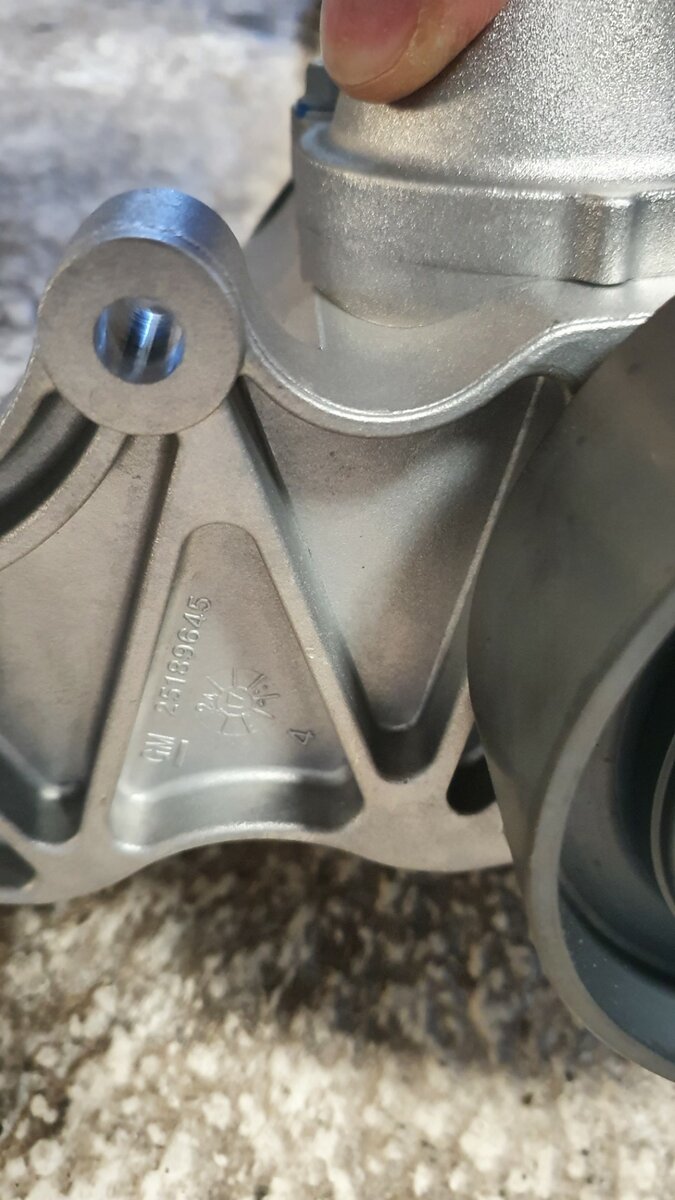

2. Pompa cu ambreiaj, originala GM, cod 25189645. Se observa ca vine cu tot cu luie, precum si conectorul pt electromagnet. Aceasta vine completa, cu termostat si cu corpul din spate.
1611788329_20201122_123750(Large).thumb.jpg.4a667dd17bf64dce3995c56f2ff350b2.jpg  565311673_20201122_123814(Large).thumb.jpg.ba54b8623a8d56e3174453093c98f7d5.jpg  793093198_20201122_123826(Large).thumb.jpg.bfa8df0484e5c847ca15ea020b89a291.jpg

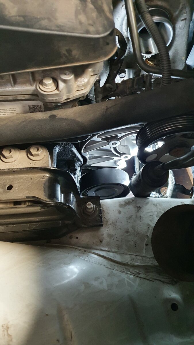

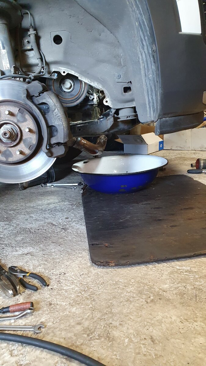

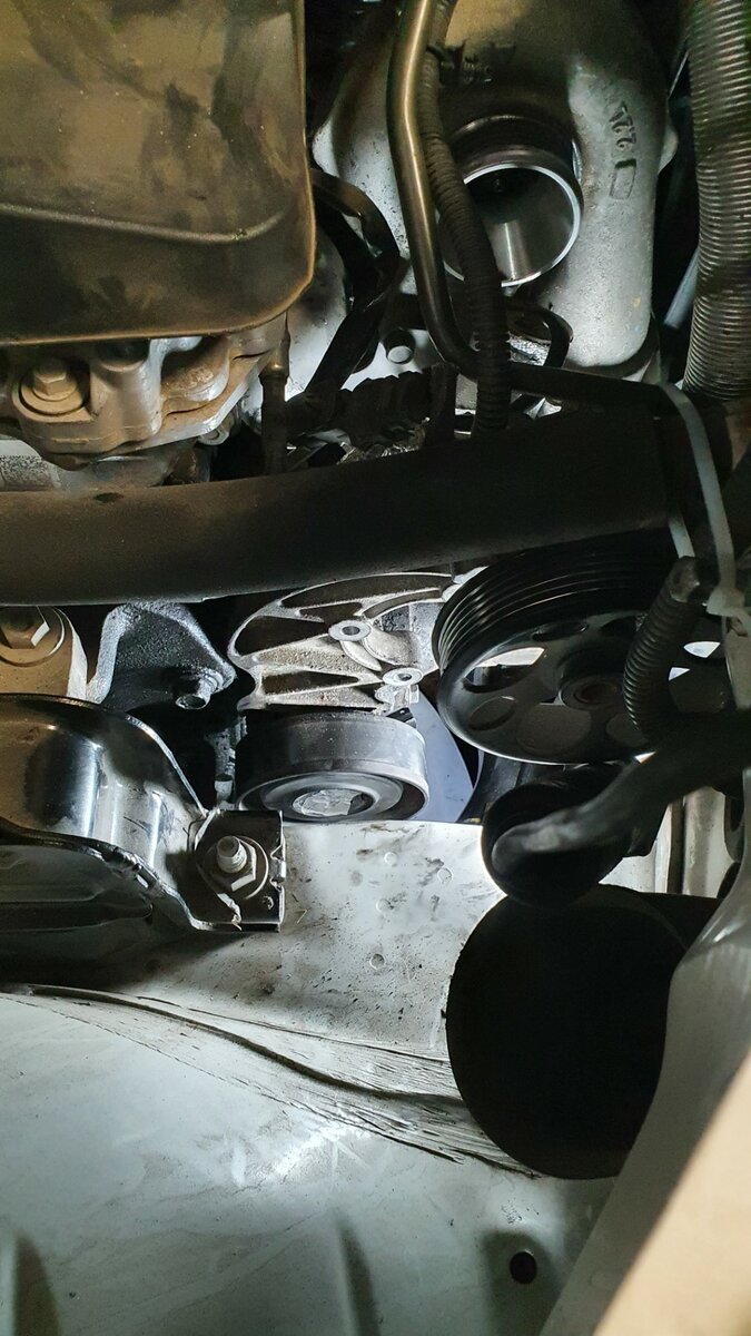

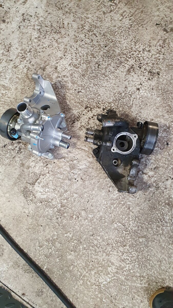

In final atasez si cateva poze cu locatia pompei si schimbul propriu-zis.
1629680373_20201122_132245(Large).thumb.jpg.9e2c601e1a6cb07bf23afc61a8f67196.jpg  208638545_20201122_135231(Large).thumb.jpg.8587b56476aab72c0336ce6a161b2b18.jpg  271651055_20201122_143309(Large).thumb.jpg.04c68bfb3f311fc8ab695215eaa9bcc3.jpg

Ah, si sa nu uit, pompa veche a cedat din cauza presetupei, asa cum se vede supura pe langa ax, ajungea pe fulie si de acolo arunca cu antigel peste tot.
