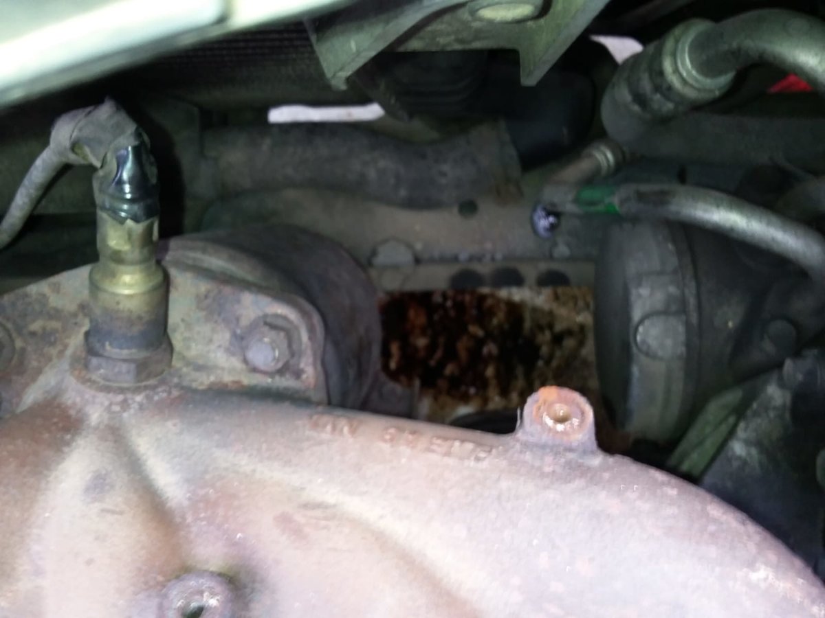

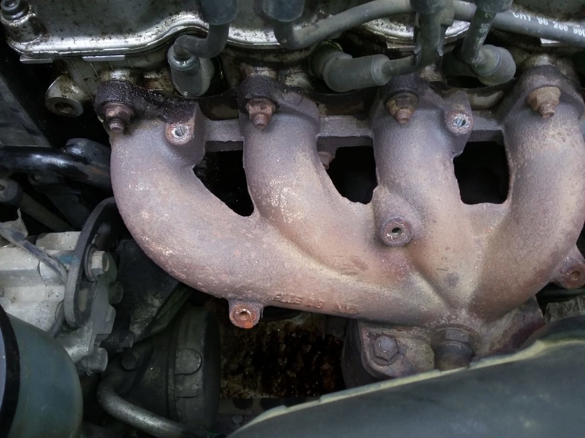

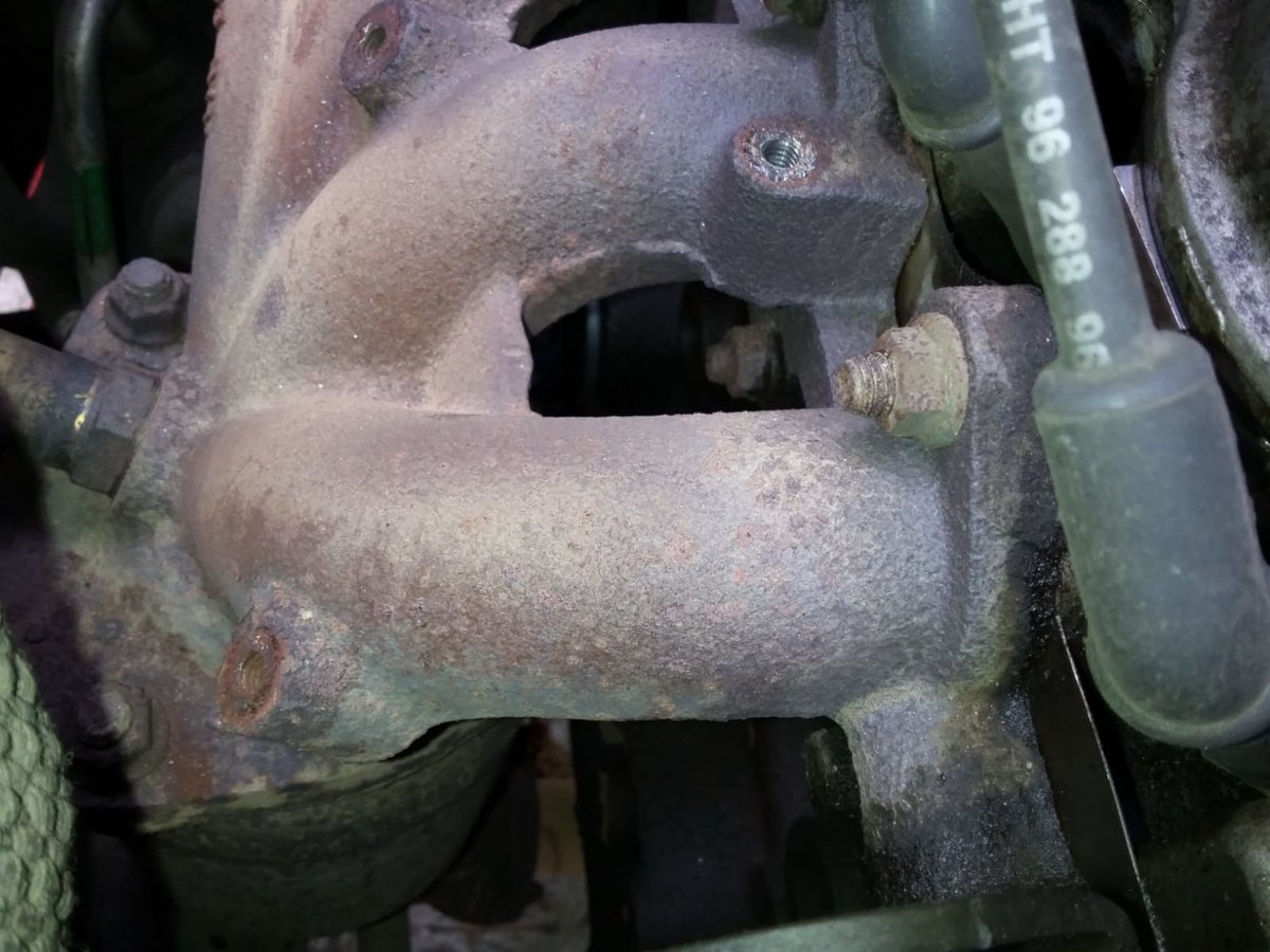

Da jos scutul de la galeria de evacuare (ala din compartimentul motor), e prins cu 3 sau 4 suruburi din ce imi aduc aminte si cauta zone pe unde se vede inegrita galeria sau chiulasa. bineinteles daca sunt crapaturi mai mari le vei vedea usor. Tot dupa zone inegrite poti sa cauti si in zona catalizatorului si racordului flexibil.
Salutare din nou.
Am dat jos scutul de la galerie,arata ok as zice galeria,nu era intepata sau innegrita. Nu pot vedea sub ea insa nu am vazut nimic afumat pe acolo,nici la intrare in galerie,nici pe ea. Nu vad zona "sub ea" si spre catalizator,nici pe dedesubt nu se vede tot.Am infundat pt 2 sec esapamentul si nu fasaia pe nicaieri. Zgomotul pare sa provina de la motor dinspre partea soferului,undeva centru-spre partea superioara.

Dupa cum suna  clar ai vreo spartura pe traseul esapamentului, asculta cu atentie unde, as spune cu predilectie zona frontala (catalizator, racord flexibil).
Ai atins-o pe dedesubt, chiar si usor (bordura, bolovan etc)?
Eu aveam la Cielo aceeasi problema la un moment dat, pre-catalizatorul (care e in aceeasi locatie ca si catalizatorul Sparkului) se strambase si nu mai etansa corect la imbinarea cu galeria de pe motor, pe motiv de atins cu burta masinii de pamant.
