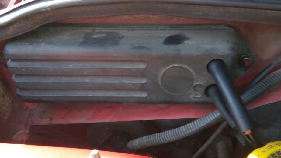

Ieri, in mers, am inceput sa aud un șuierat de prin bord.
Azi din nou aud acelasi suierat, ma uit sib capota si localizez...
Cauciucul cu care se mufeaza furtunele de la filtrul de polen a îmbătrânit si s-a rupt...
La ce folosesc furtunele? Este ceva important/vital pt functionare? Vad ca vin, unul de jos iar altul de pe langa clapeta de accelerație.
In poza se vede carpeala care sper sa tina...

Sistemul de actionare/ distribuire a aerului in habitaclu se face cu vacum produs de admisie. Vacumul (absortia de aer) se face din corp clapeta acceleratie. Verifica/schimba acele furtunase.
