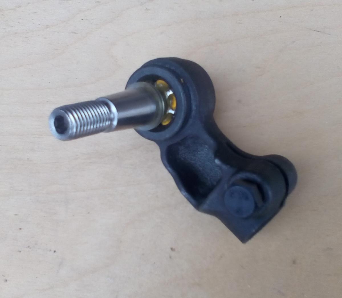

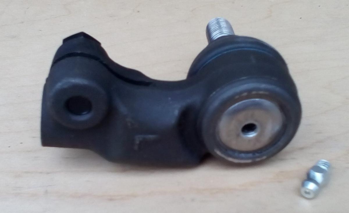

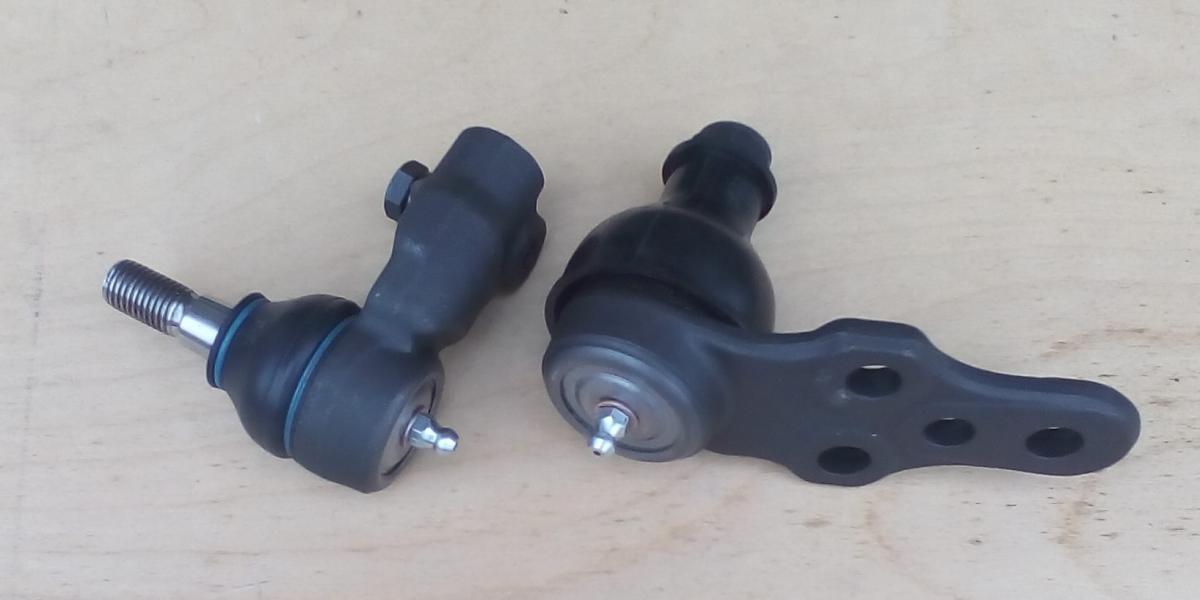

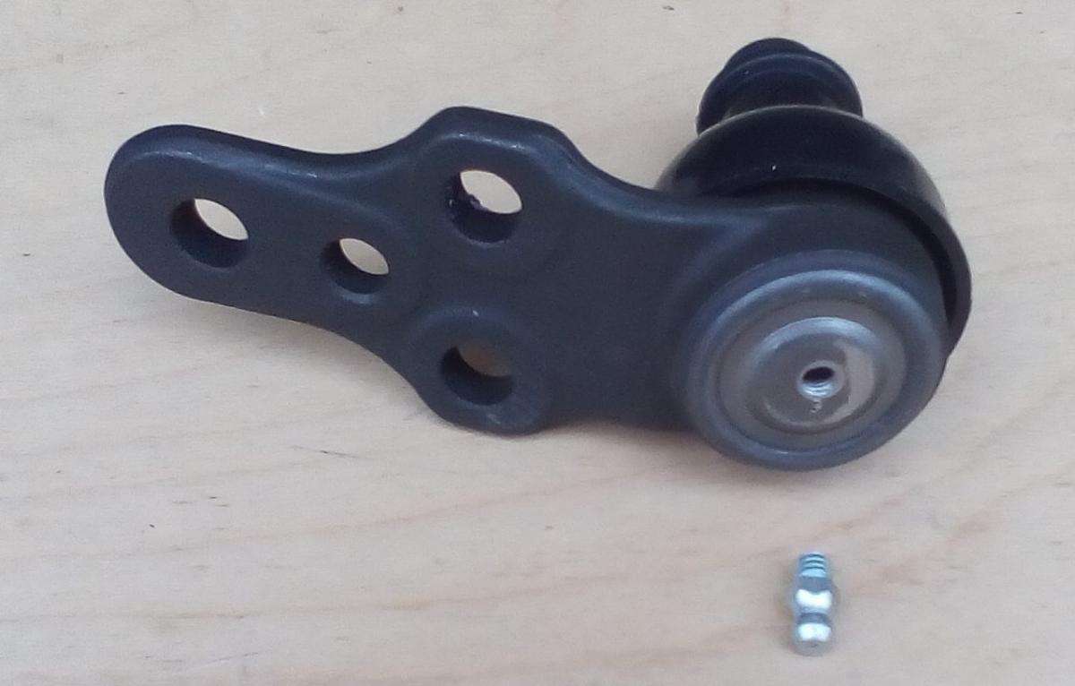

Upgrade Pivoti/capate Bara
Montaj gresoare.
Cele necesare :
- una bucata menghina
- piesa in sine
- cap gresor (6mm in cazul meu)
- saibe cupru/aluminiu, metalice chiar (6mm)
- punctator si ciocan
- bormasina
- burghiu de 3 respectiv 5mm
- tarod M6x1.00 (in cazul meu)
- flex (pentru scurtarea filetului de e cazul)
- pila
- magnet de extragere span (de e cazul)
- adeziv blocare filet
- cheie inelata 7mm (in cazul meu)
- si nu in ultimul rind, rabdare si tutun

Super lucrare,cred ca, pe vremuri, gresoarele astea se numeau ștaufere;o sa moara de foame producatorii de pivoti.
Share on other sites
Nu am idee cum se numeau in trecut, da' ca au fost la inaltime ... cu siguranta. Altfel, ma asteptam ca in capul bilei (pivotului) sa gasesc full vaselina, dar nuuu ... ca-i scumpa se pare.
Asa... si cum inchizi gresoarele alea? Ca ele sunt deschise in permanenta acum si nu faci decat sa bagi mizerie si umezeala in rotula.
Si le gresezi cu ce, ulei? Pt asta puteai sa desfaci burduful si turnai direct
Din pacate pozele nu sint tocmai clare iar de esti nitel atent nene Geo, mai exact la prima poza, vei observa ca gresorul ii prevazut cu supapa. Deci, patrunderea eventualelor impuritati cade din discutie cum de-altfel ulei-ul in scopul gresarii in cazul de fata. Nu stiu cine cu cum executa o gresare insa, din cite stiu eu, operatia impune eliminarea vaselinei vechi (sub presiune in cazul de fata prin intermediul gresorului cu burduful de protectie partial ori intotalitate indepartat) si regresare pe uscat/curat.
  • Like 3
Iote ce misto se executa gresarea, cum isi face prezenta unsoarea ... :mrgreen:
  • Like 2
