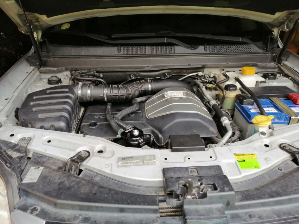

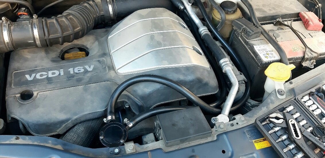

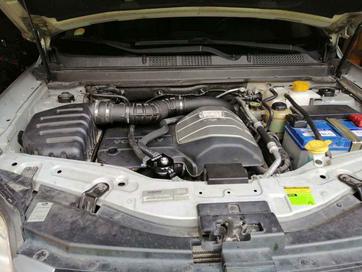

Arata f OK, furtunele alea nu vor avea nici o problema, sunt protejate de caldura motorului de capac. Mai naspa e ca trebuie sa desfaci surubul de prindere al oil catch can-ului pt fiecare inspectie la motor, dar nu e ceva atat de dificil. Totodata e f ine ca l-ai pus in fata pt ca este racit de fluxul de aer care trece prin radiatoare, deci teoretic ai o eficienta mai buna a condensarii vaporilor de ulei in catch can.
