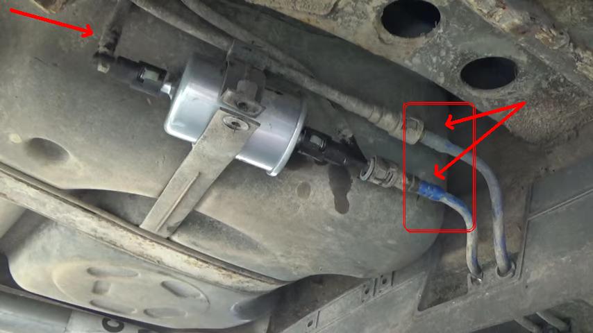

As merge cred pe aceiasi metoda similara Matizului de spatiul permite si conductele sint din plastic (cu acelasi traseu, banui). Filtru nou (si de matiz a se pupa la fix cu conectorii) iar suportul si cei doi conectori ai filtrului fie ei chiar si SH de nu se gasesc de noi. Conectorii sint introdusi pe conducta la cald (deci la cald, nu la flacara :mrgreen: ) ajutat cu ceva pasta de etansare ... Conducta nu scurtata, ci taiata doar de unde se cere si modelata doar (precum in imaginea de mai jos, ii de Corsa dar aceiasi poveste) pentru a-i oferi flexibilitate demontarii cu usurinta si cam atit. Cheie si bice ! In vreo ora-i rezolvata de ai toate cele necesare la indemina.

Metoda cut, plug end play ii la fel de eficienta de in zona bintuie un furtun flexibil (furtun normal, guma) pe care sa fie inseriat filtrul cu ajutor a doua coliere destinate sistemului de alimentare. Mult mai simplu.
