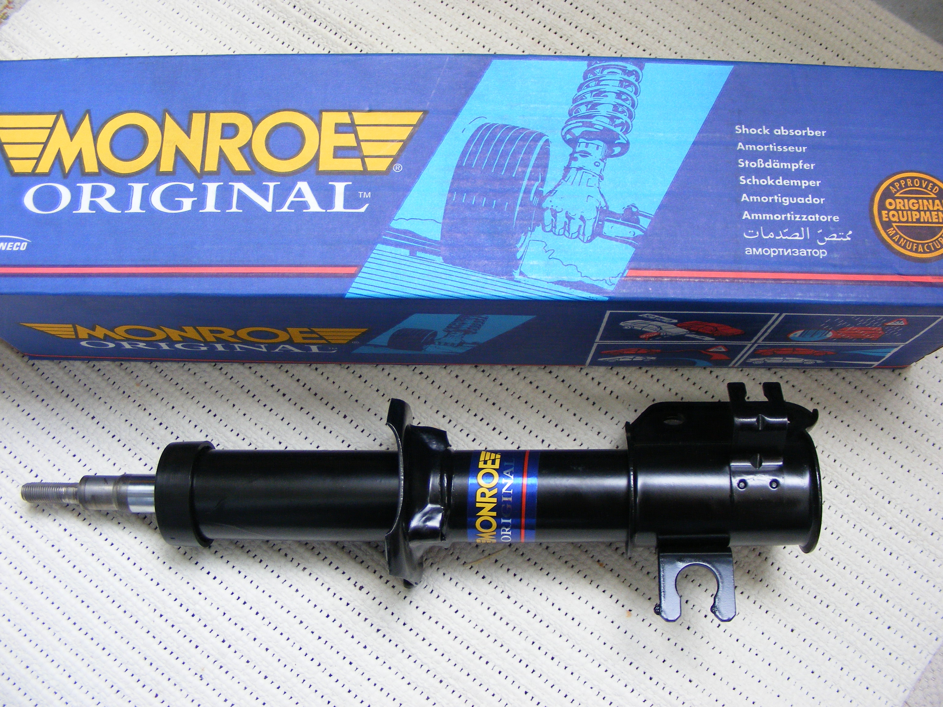

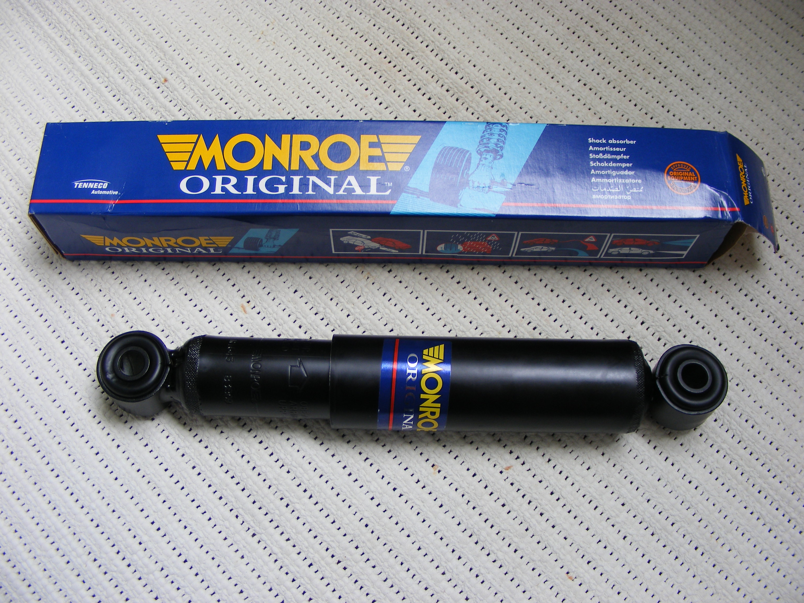

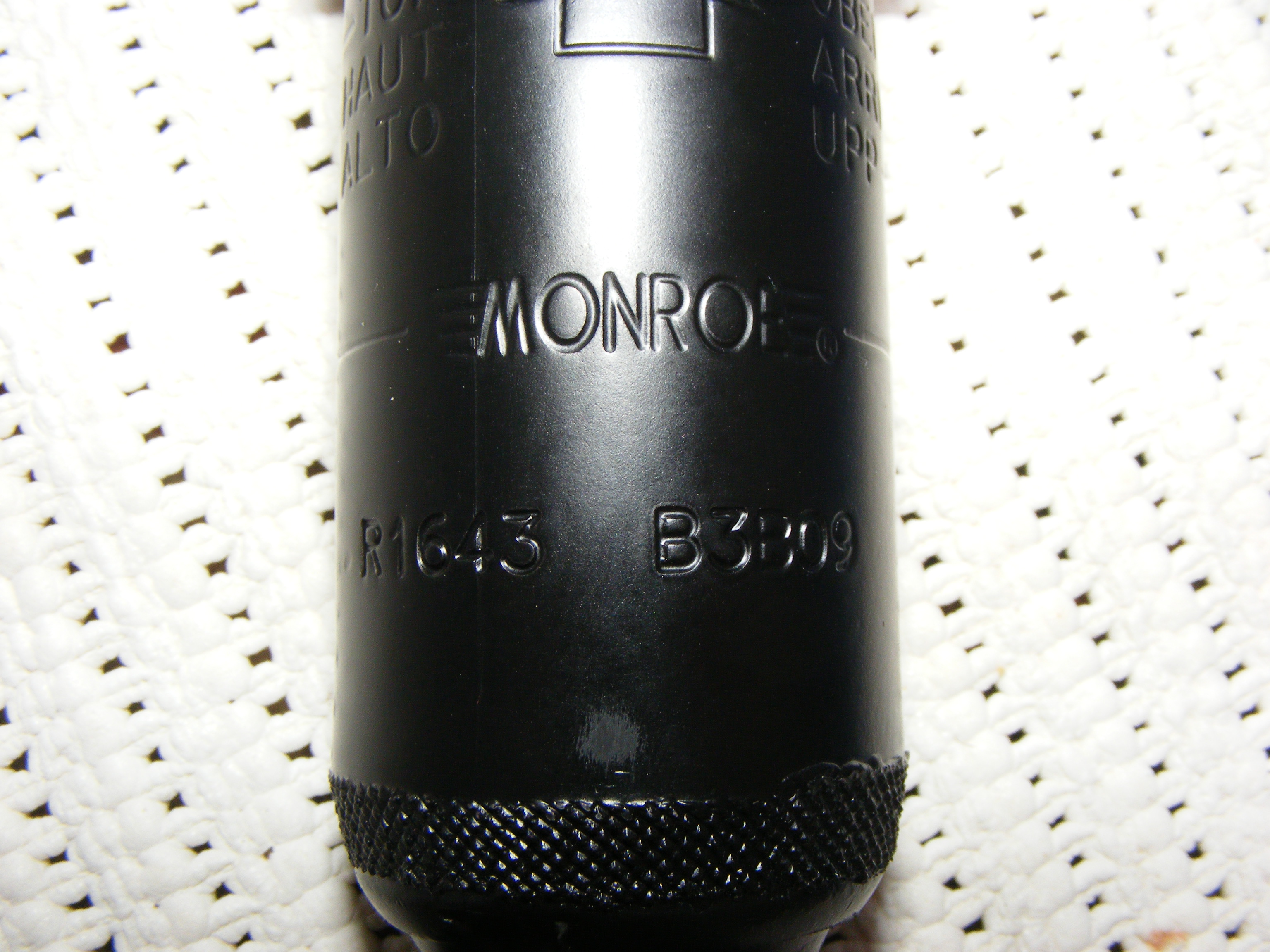

Am schimbat amortizoarele originale pe gaz facute la compa cu amortizoare Monroe pe ulei - Nu mai roncane nimic pe fata nici pe spate, e alta viata. Kitul a fpst luat de la autodaewoo

La mine erau compa pe gaz .. si se legana matizul ca barca mai ales pe spate .. iar pe fata aveam amortizorul fata dreapta dus, avea joc in tija. acum ce sa zic parca e mai moale, mai pentru drumurile noastre masina, plus nu se mai aude nici o troncaneala la trecerea peste denivelari sau piatra cubica.
Mamopera 40 de lei de amortizor iar tot kitul a costat 6,5 mil amortizoare + rulmenti + flanse

Sambata am schimbat si eu amortizoarele pe spate cu unele Monroe cu ulei, cumparate de la un magazin din Constanta cu pretul de 110 lei buc.
Cele vechi erau cele originale si sincer dupa ce le-am demontat si verificat cu mana opuneau mai multa rezistenta la comprimare decomprimare decat cele noi
dar testul de drum a fost in favoarea celor Monroe, s-a inbunatatit oarecum asezarea pe sosea cu denivelari "nu mai topaie pe fiecare gropita".
In rest astept sa vad cum se comporta in timp.
