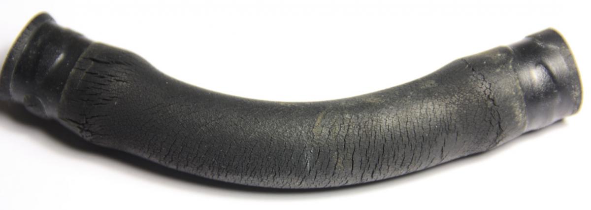

La al meu Cielo E3 din 2004 am constatat ca furtunul care vine de la vasul cu lichid de ambreiaj este foarte crapat, asa ca trebuie inlocuit.
Furtunul original nu se gaseste in magazin, deci trebuie inlocuit cu un alt tip de furtun.

In al doilea rand m-am crucit cand am vazut in ce stare e furtunul vechi...
Apoi pus furtunul nou ( am mai taiat putin din el) - si e oke asa de 10 mm cum l-am luat, l-am nimerit din fericire merge ,, uns'' parca e de la mama lui :mrgreen:

In seara asta am schimbat si eu acel furtun de la vasul pentru lichid de ambreiaj catre pompa de ambreiaj.
Dimensiuni furtun: lungime 105mm, diametru interior 10mm.
Iata si o imagine cu starea furtunului:
