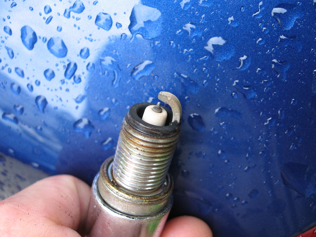

Bujiile mele dupa aproape 15.000 km - NGK BKR6EIX-11
