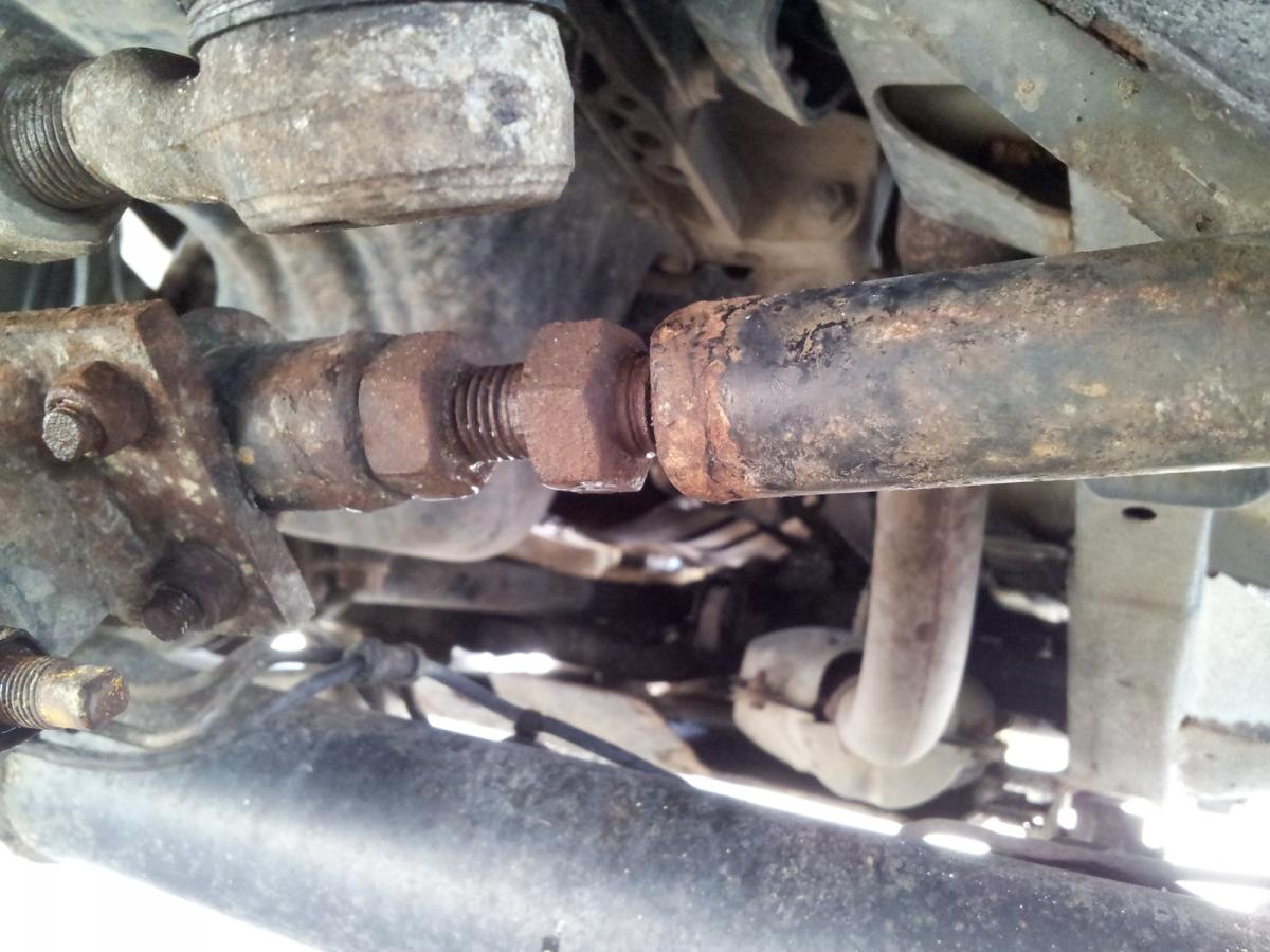

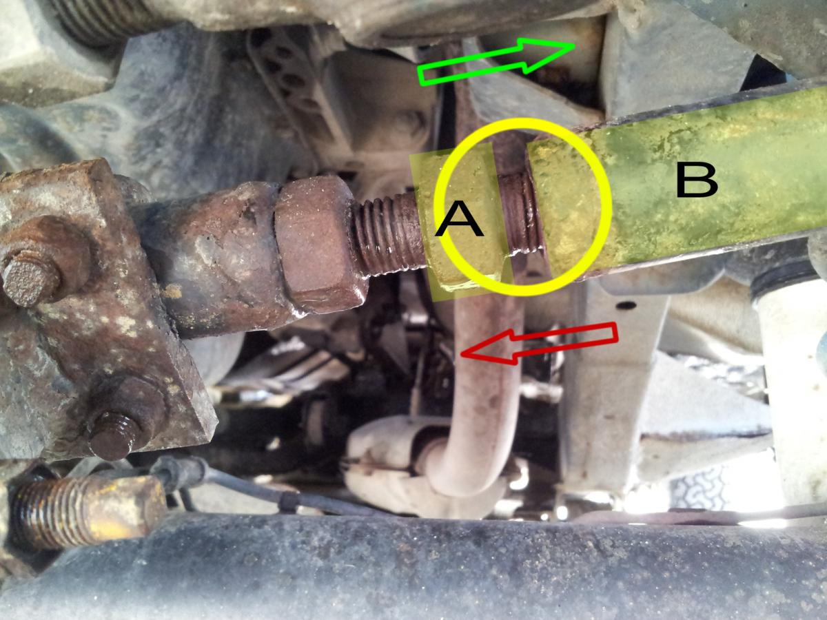

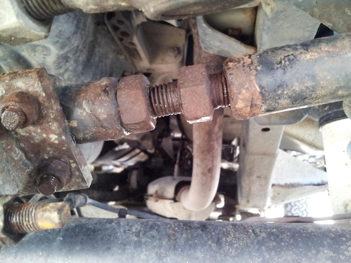

Filetul din dreapta s-a dus pe apa sambetei, pare si putin strambat. Ca atare, am facut o poza sa fie mai clar ce se intampla:
Cand virez stanga, merge; tubul B nu mai e prins in filet si se misca liber (spre stanga, conform sageata rosie), dar impinge in piulita A si toate-s bune.
Cand virez dreapta, nu mai merge; tubul B se duce in dreapta (sageata verde) dar nu mai trage si restul de bara dupa el (ca s-a dus filetul). Ca atare, abia dupa ce invart volanul 90 de grade incep si rotile sa se miste :shocking:
Sa zicem ca asta n-ar fi o problema uriasa, dar la 50 km am niste vibratii de zici ca se dezmembreaza masina. Astept acum o oferta pentru o bara noua... [-O

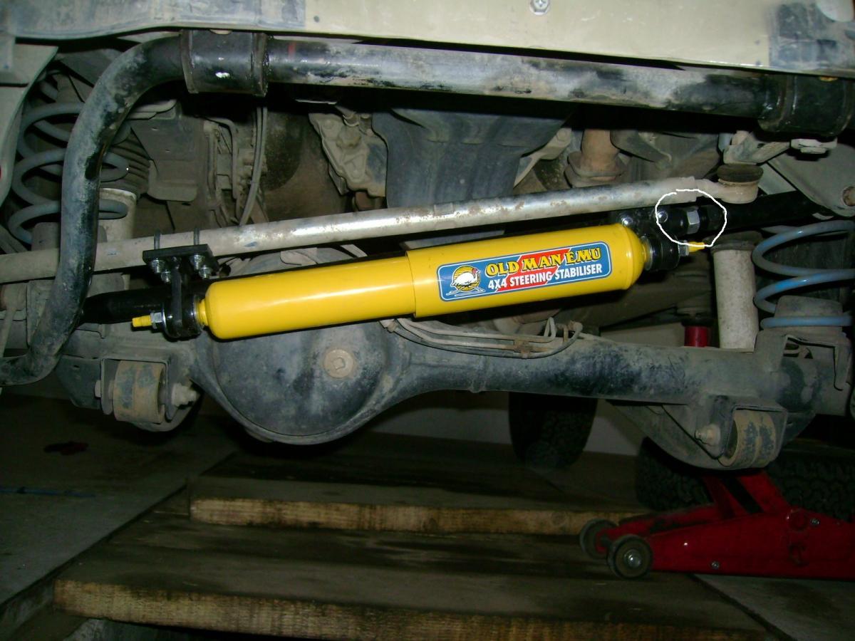

Care tendoane, alea de la directie ? alea trag roata (motiv pentru care inca pot sa virez), dar nu stabilizeaza. Daca am inteles eu bine, tot ansamblul de directie e ca un paralelogram cu o latura fixa (puntea); cand virezi, latura paralela cu puntea se misca stanga dreapta. Problema e ca paralelogramul asa cum e el definit de suspensie, se poate misca in toate directiile ceea ce e groaznic la condus; bara actioneaza ca o "diagonala" de fixare, practic "intepeneste" tot ansamblu si lasa roata sa lucreze doar pe directia sus-jos in plan vertical.
Ti-am incercuit pe poza ta.
Toate masinile cu punte fixa si arcuri elicoidale pe spate au asa ceva, exact din motivul asta. Arcul elicoidal spre diferenta de cel cu "foi" nu limiteaza in nici un fel miscarea laterala, iar inginerii cand au proiectat au preferat sa folosesca acele tendoane, care in principal tot pe sistemul asta de "bara" functioneaza, insa puntea se deplaseaza fata spate si nu lateral la miscari ample ale suspensiei.
Bara aia mi se pare o solutie ieftina si invechita de camioane de care tu nici nu ai nevoie din ce vad eu acolo si daca esti maniac si totusi vrei un sistem aditional mult mai bun fa-ti asta:

Aaaa... ce-ai incercuit tu acolo sunt prinderile bratelor (le zice "radius arms" in engleza, nu stiu cum s-ar traduce in romana, probabil ceva gen "brate radiale" ?) pe punte. Mai exact, suspensia la Jimny e compusa din ce e in poza asta:
Bratele alea 4 se prind cu partea mai subtire pe sasiu si partea mai groasa jos la punte si sunt o latura a triunghiului de suspensie. Sasiul e a 2-a latura in partea de sus, amortizorul cu arcul sunt a 3-a latura. Toate bune, da' puntea e fixa si roata tre' sa vireze totusi; asta se face prin bara de directie prinsa pe "track rods" (pivoti ?), sistemul arata cam asa:
La butuc, roata e prinsa pe un ansamblu care se sprijina in 2 rulmenti care dau axa verticala (paralela cu arcul si amortizorul), si roata face stanga/dreapta invartindu-se in rulmentii astia 2, fiind trasa/impinsa de bara de directie. Asa ca bratele alea nu au treaba cu roata/directia, ele tin doar puntea fixa in loc.
E, Panhardu' vine suplimentar la ansamblul de directie si stabilizeaza toata sandramaua. Nu de alta, da':

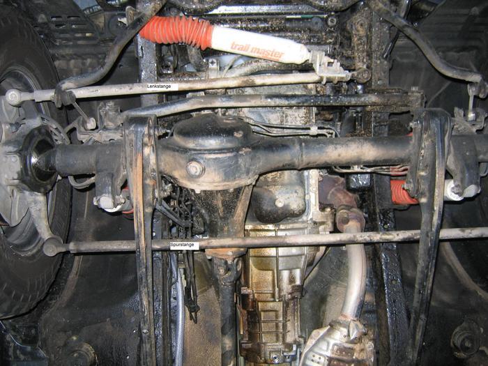

Iaca si o poza de jos in sus (nu-i masina mea), botul masinii vine in partea de sus a pozei.
Se vad:
- amortizorul de directie
- Panhard-ul prins in stanga pe punte si dreapta pe sasiu
- bara stabilizatoare cred ca urmeaza
- puntea cu cele 2 prinderi de la bratele radiale
- si bara de directie

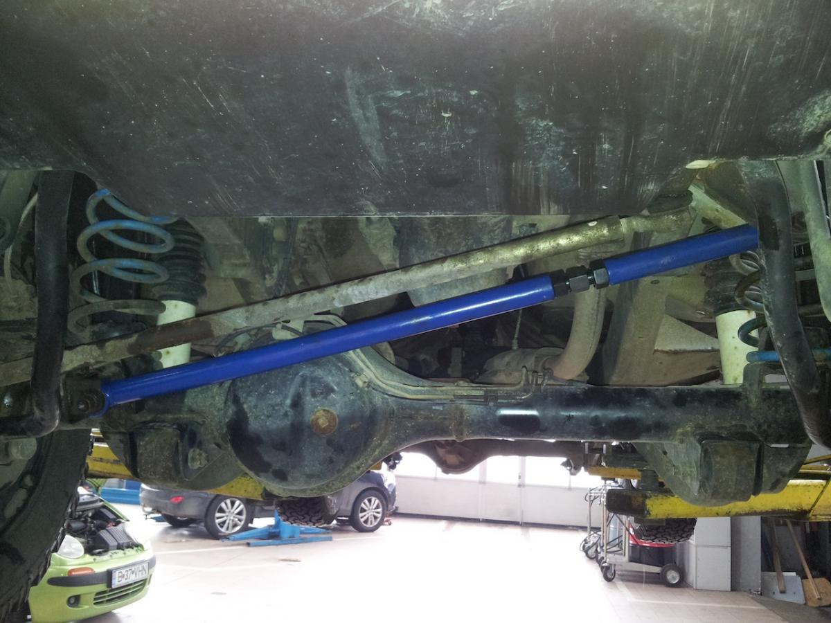

Mdeeea... ca sa n-o mai lalai, am comandat bare Panhard reglabile de la Futaishin :wink: Enterprise (taiwanezii). Cica facute din tub de 6, cu bucse noi ... sa vedem ce-i de capul lor. Zanfi nu s-au deranjat nici macar sa raspunda la mail :spumelagura:

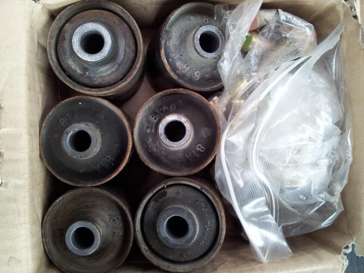

Ca sa explic: bratele fata prind in 2 locuri puntea, deci 2 bucse/brat. Cand masina e stock, bucsile arata asa:
Daca o inalti 2", pui bucse excentrice ca astea:
Care se monteaza asa:
Daca te duci peste 2" ridicare, nu mai poti corecta din bucse si corectezi din brate:

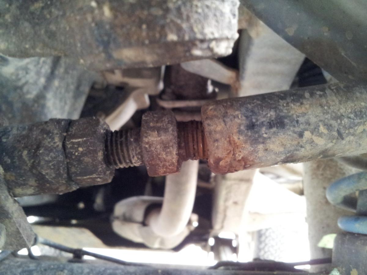

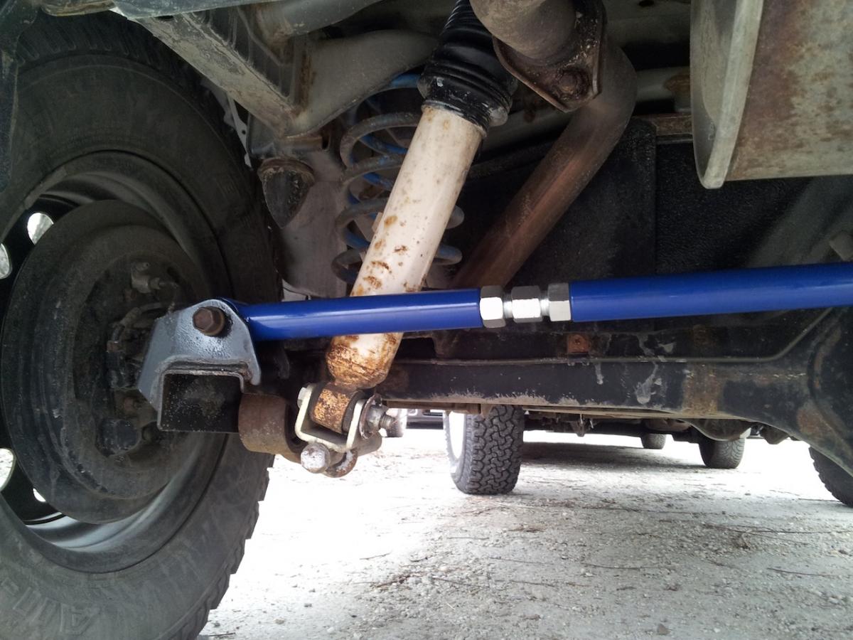

Asaaa. A venit in sfarsit si bara (ma rog, barele). Deocamdata am montat-o doar pe cea din fata, cu ceva bataie de cap datorita amortizorului de directie ai carui suporti au cedat definitiv la demontare, plus c-a trebuit repozitionat din cauza ca bara noua are reglajul mai spre centru decat cea veche. Nimic serios, doar munca si migala.
Cu ocazia asta am vazut si potentialul motiv al uzurii barei vechi: ajustarea se face cu un prezon dublu cu filete de sens opus. Dupa ce e ajustata, bara se blocheaza la ambele capete cu 2 piulite. Eh, bara veche avea doar O SINGURA piulita ... si evident filetul a cedat pe partea care n-avea piulita. Eroare de montaj, lipsa ... nu stiu. Cert e ca bara noua are 2 piulite, ma declar vesel ca broasca la inundatie acum :rock:
Am condus masina nitel si fara amortizorul de directie (cand evaluam sa-l las nemontat) ... foarte interesanta senzatia, m-am simtit nitel ca pe motocicleta, da' prefer de 100 de ori sa fie amortizorul MONTAT.

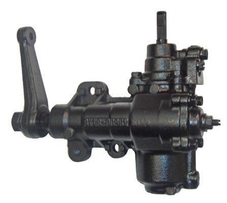

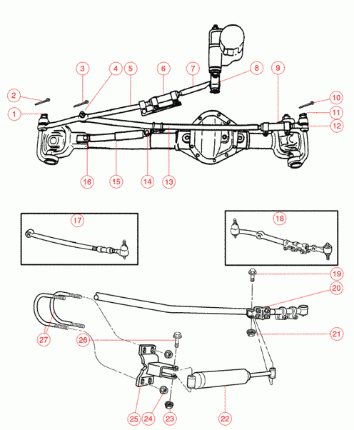

Da, sigur. Jimnyul nu are caseta de directie clasica, ci un sistem mai de pe vremea cand se facea focul cu amnar si cremene :rolleyes: poza cu el n-am gaist, dar am gasit cu una similara - directia de Jeep Wrangler. In principiu, ideea e ca axul volanului intra intr-o "cutie de directie" care arata asa:
Simplistic vorbind, bratul cutiei asteia se misca stanga-dreapta si antreneaza un sistem de bare/pivoti care misca si rotile stanga dreapta. Vazut de sus si simplificat ar arata cam asa:
8 ar fi bratul cutiei de directie care trage de 7+5 (6 nu stiu ce e la Wrangler, la mine 5+6+7 = bara solida), in 11 si 1 pivoteaza rotile si 13 transmite miscarea si la roata ailalta.
Booon. Problemele pentru care se monteaza amortizor de directie sunt:
- masina are o boala, o hiba, un bug de proiectare, un calcai al lui Ahile (inca nu se stie exact nici acum) care da o vibratie in volan. La unii nu exista deloc, la unii exista intre 70-80 km/h si e foarte slab (Jimny wobble, in functie de cat de echilibrate sunt rotile), la altii face masina sa scuture cumplit (Jimny death wobble). Amortizorul de directie rezolva cazul "soft" in acest caz particular Jimnyului.
- fiind masina de teren, orice feedback de la roti e transmis imediat in volan. Cum Jimny are o directie "rapida", 4 ture de la maxim stanga la maxim dreapta, daca mergi in teren si se intampla ceva care iti "fura" brusc roata (de genul scapi roata intr-un sant de pamant), si volanul reactioneaza la fel de brusc si violent. Eh, daca se intampla sa tii volanul cu degetul sau sa ai mana bagata prin volan ... ai incurcat-o. Asta e cel de-al 2lea caz pentru care se pune amortizor de directie si se intalneste si la masinile mai mari de teren din acelasi motiv. La o masina cu suspensie independenta nu apare nimic de genul asta, oricum.
Si acum ca sa raspund si la intrebare :mrgreen: in teren, e bun amortizorul pentru cazul 2. Pe asfalt, directia e oricum un pic vaga (atat din cauza particularitatilor Jimnyului cat si din cauza inaltarii, partea asta o sa vad daca se rezolva cu bucsele de corectie); in plus, masina e scurta si inalta ceea ce nu prea e compatibil cu o directie "scurta si rapida".
Amortizorul de directie l-am vazut prins ori intre o bara de directie si Panhard (asa e la mine), ori pe Panhard si cu un capat fix pe sasiu, ori pe bara de directie si sasiu. Oricare din ele obtin acelasi efect: directie mai "grea" si mai lenta (atat la dus cat si la revenire). Cam asta ar fi.

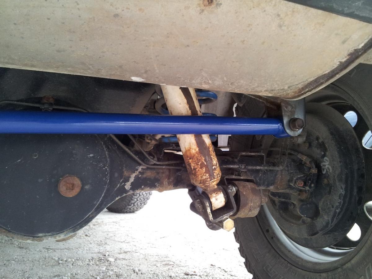

Asaaaa. Am fost azi la doctor Pep, care vrand-nevrand se va specializa si pe masini de teren.
Pus bara Panhard reglabila pe spate, rezolvat si problema cu bara care atingea in amortizor (invartit urechea + scos o saiba + surub nou ca ala vechi se strambase):

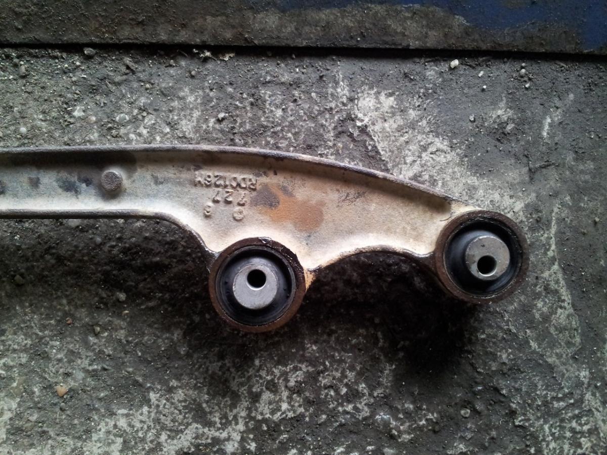

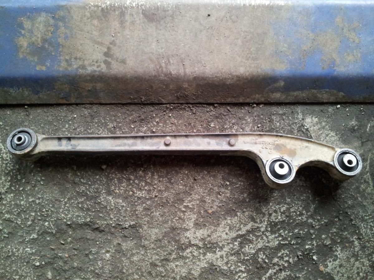

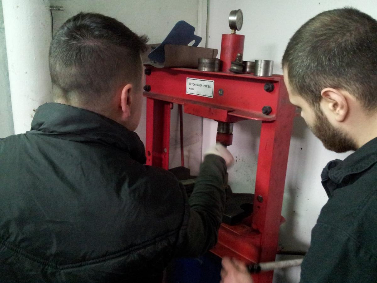

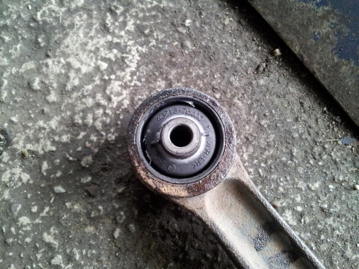

Schimbat bucsele la bratele pe fata, au fost foarte de bun simt si-au cedat la 6-8 tone pe presa:
Bucsele vechi arata surprinzator de bine pentru 65000 de kilometri :-? le pastram ca nu se stie cand avem nevoie.
Directia a devenit mai "normala" si acum revine volanul la centru.
