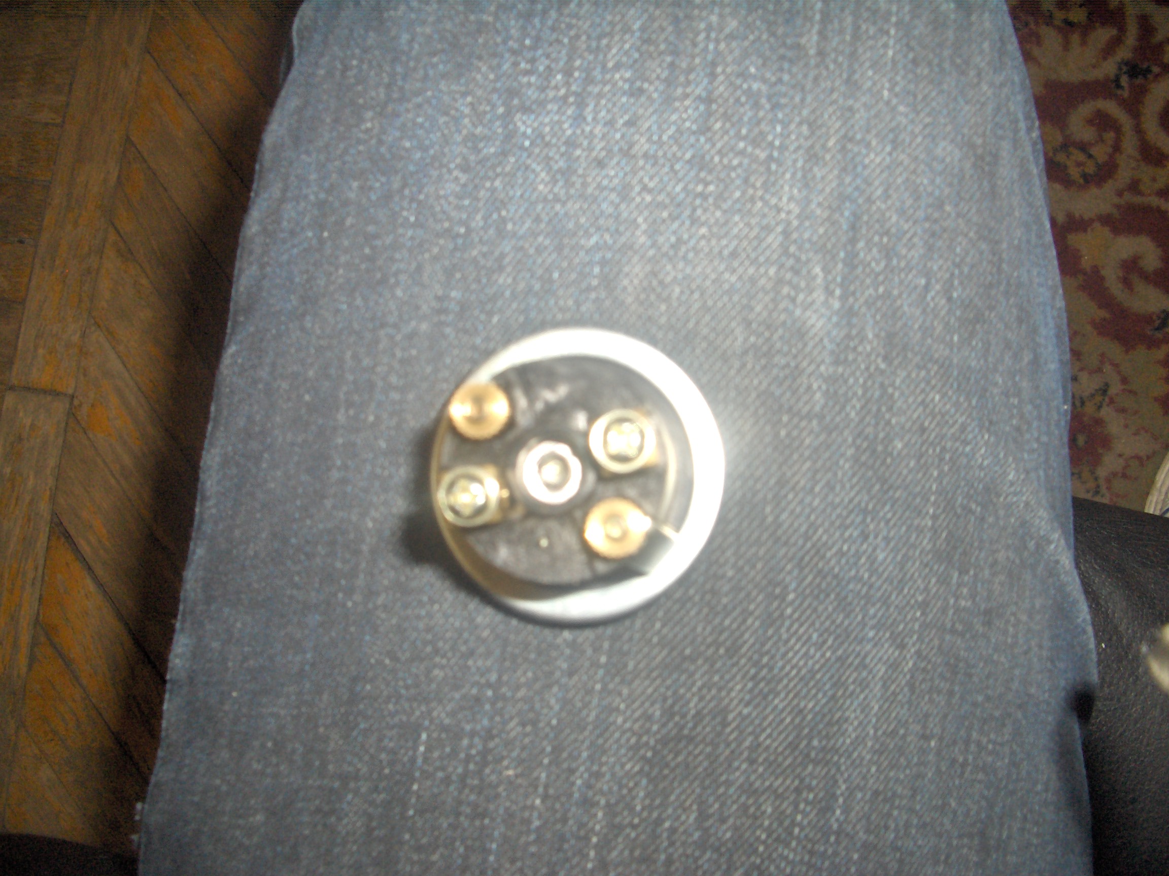

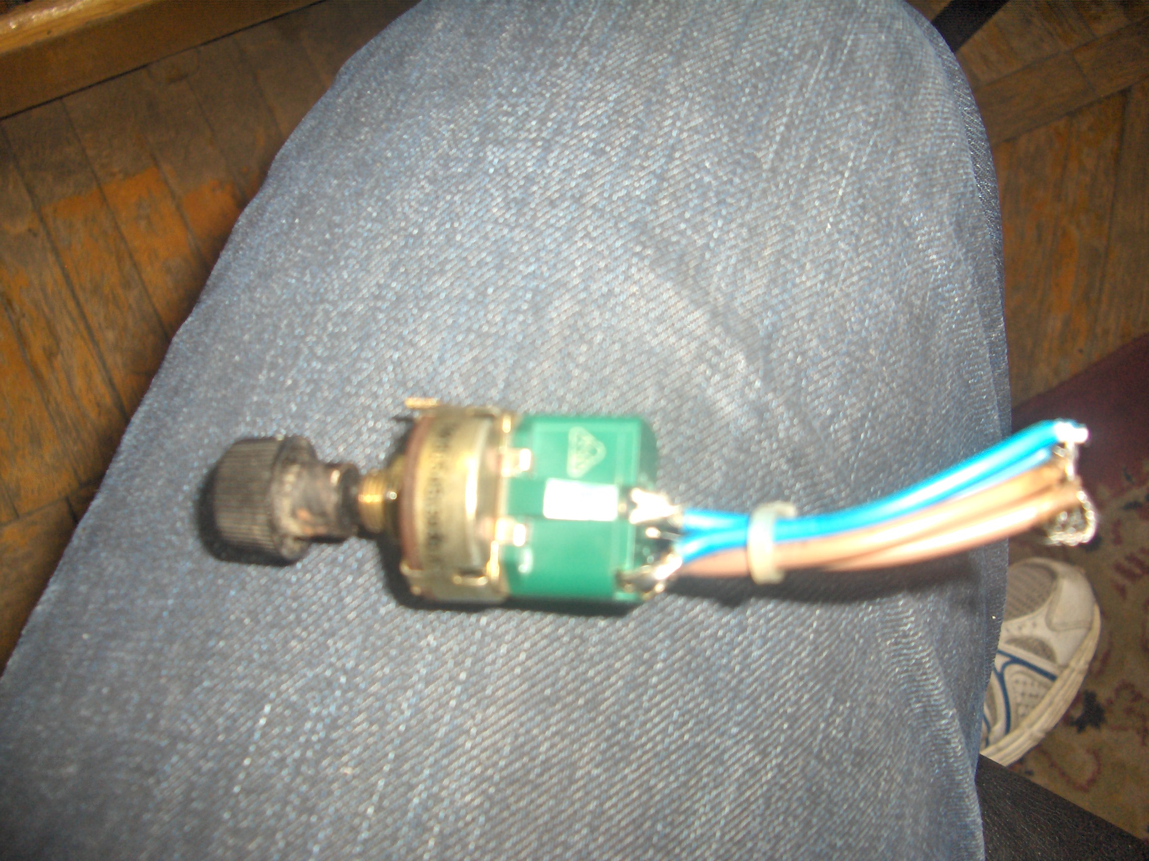

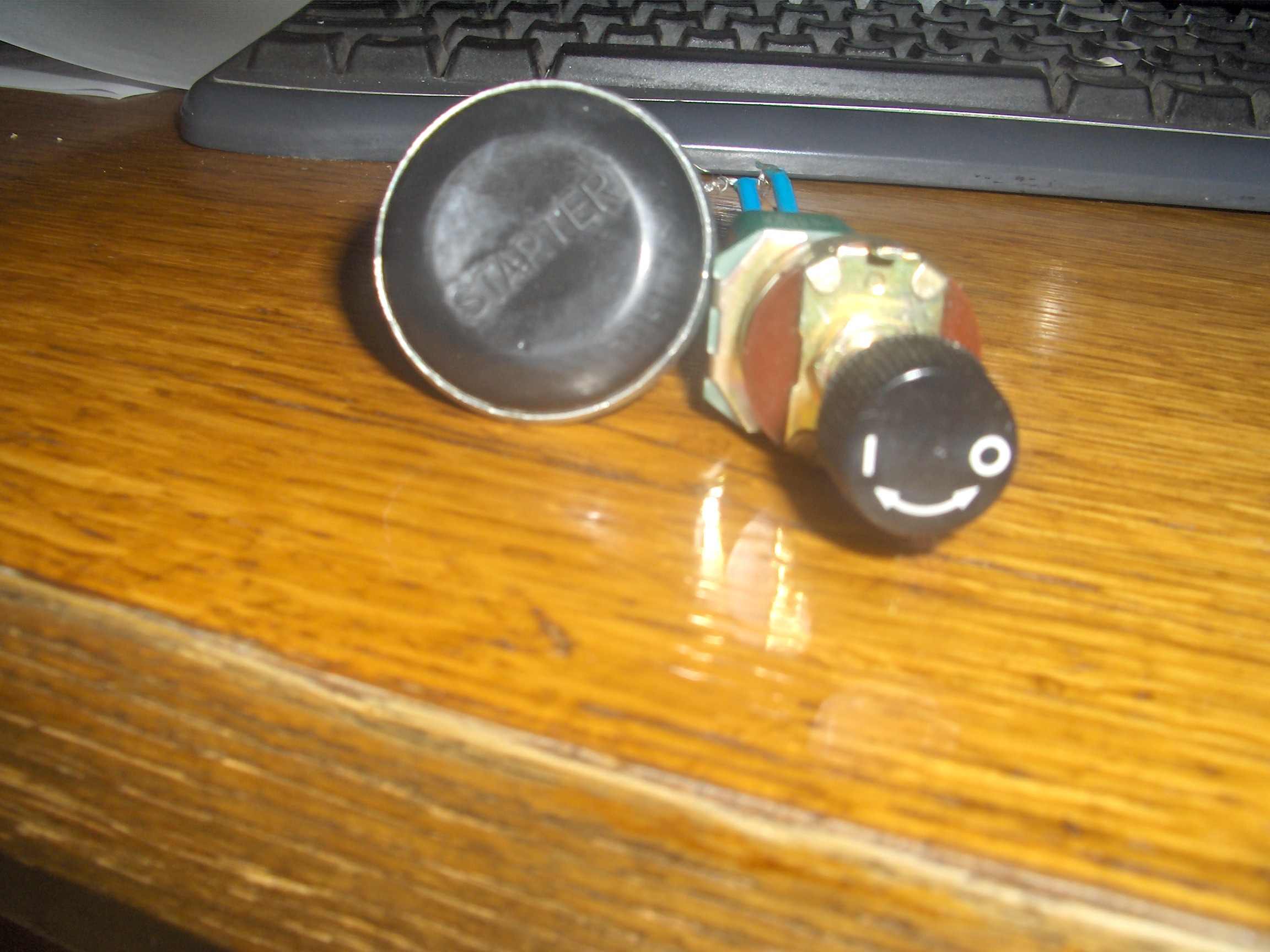

Niste poze...
post-25658-127961239868_thumb.jpgpost-25658-12796124392_thumb.jpgpost-25658-127961246948_thumb.jpg
si o intrebare...
Intrerupatorul ala pe care`l voi folosi pt. a pune contactul...o rezista oare ?
Pe el scrie : U 120V
4A/54A
250y~

Butonul de pornire este ca la BMW doar ca pe al meu scrie "STARTER" si la BMW scrie START si sub STOP.
Eu am facut proba cu butoanele astea si nu tin mult apasat ca sa porneasca...e ca si cum as deschide portbagajul.
Dar pana aici vad ca am discutat de design ... eu vreau sa aflu daca prajesc masina sau nu.
Si am uitat sa mai intreb daca butonul pentru contact (ala care se roteste) e bun. Stie cineva cati amperi intra p`acolo ?

... Stie cineva cati amperi intra p`acolo ?
Nu-i mai simplu sa te uiti in manualul de service, la demaror ? La o simpla privire gasesti scris 13-19A.
