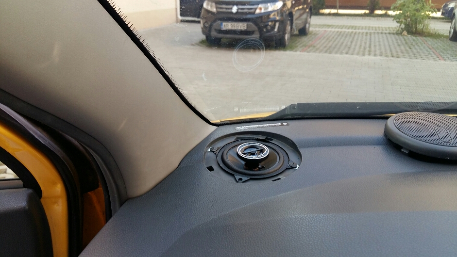

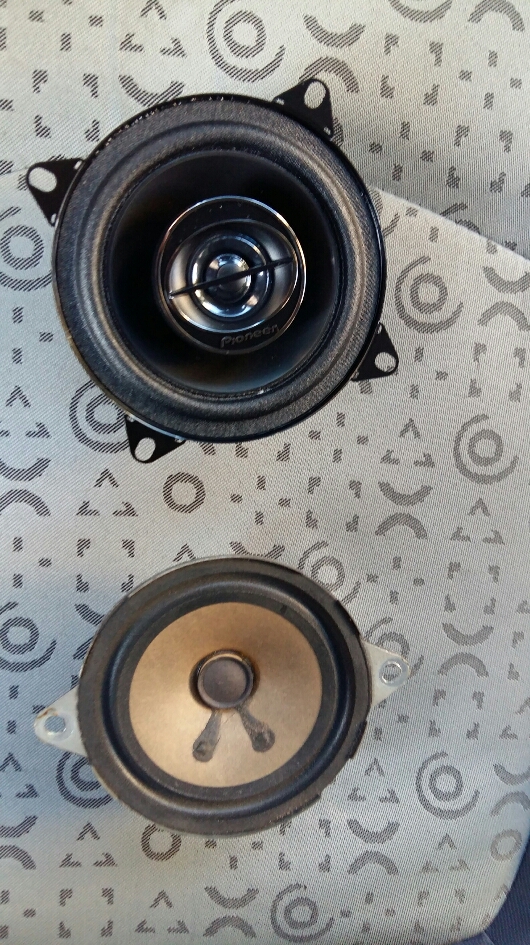

Depinde de player. Eu le-am și montat, merg ok.
Sunt oricum prea mici, mă îndoiesc ca probleme de impedanta. Oricum ar fi nu poți atinge volumul maxim al playerului.
Se potrivesc la fix în lăcaș fără modificări. Sunetul e cam același, hai sa zicem o idee mai bun datorita tweeterelor.

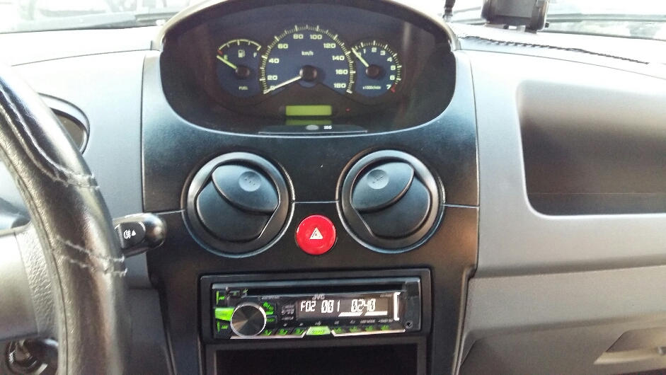

Am schimbat și unitatea cu ocazia asta.
Ca tot menționai, acesta are impedanta de ieșire 4-8 ohmi. Din câte știu majoritatea au aceasta plaja disponibila, pt compatibilitate cu cât mai multe difuri OEM ale diferitelor mărci.

1. Da, nu sunt probleme (au și ele carcasa cu sigla lor care da binisor dacă o preferi pe aceea)
2. Pachet, da
3. 90 lei la Altex
4. Nu se inchide capacul din cauza ramei cu găuri a difuzorului, obturează găurile clipsurilor. Ce am luat eu și cel original al mașinii au 'aripioare' la găurile de prindere și nu incomodează capacul.

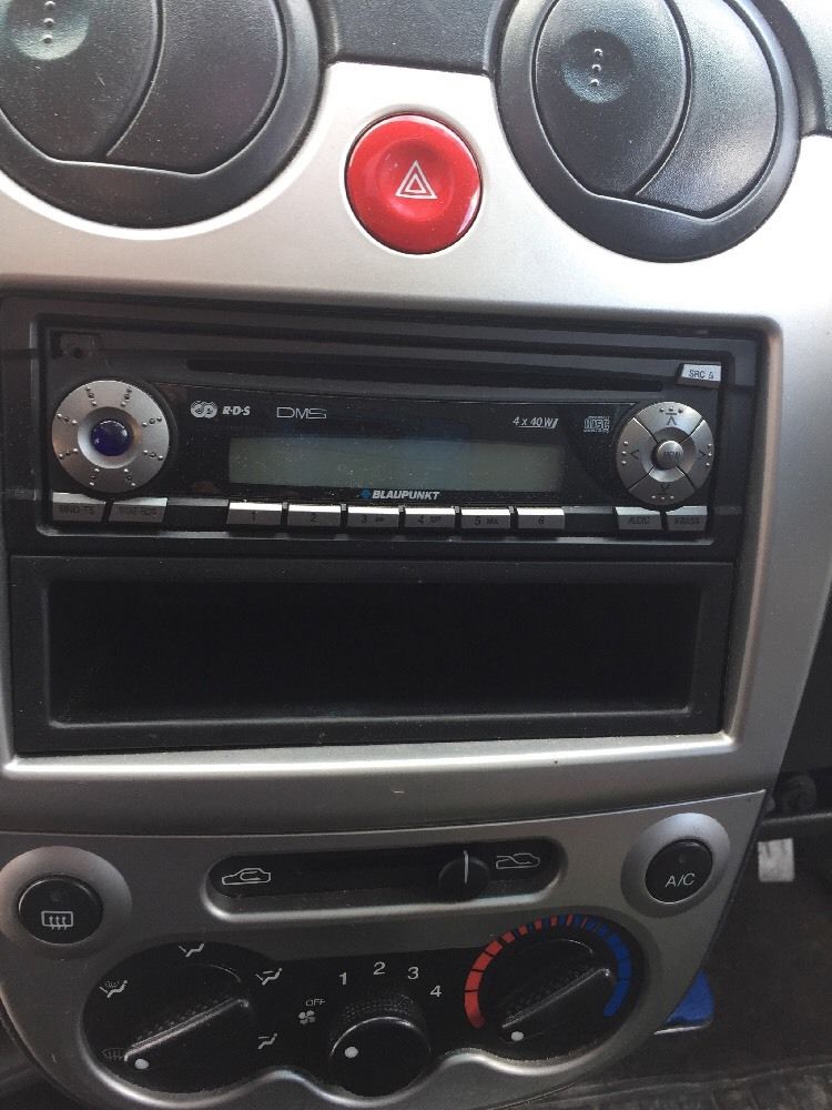

Atasez o poza
Scrie 40w x 4
Ai o poza cu boxele acoperite? Arata ok?
Edited by Alexandru67342
Share on other sites
Nu am mai făcut poza cu ele acoperite, arata fix la fel. Ai un Blaupunkt ASM3. Nu vad sa ai probleme la împerecherea cu alte difuzoare. In general Blaupunkt lucrează in plaja de 4 ohmi.
