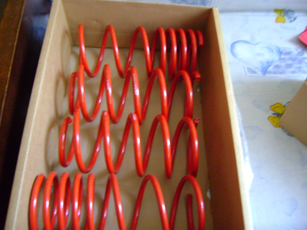

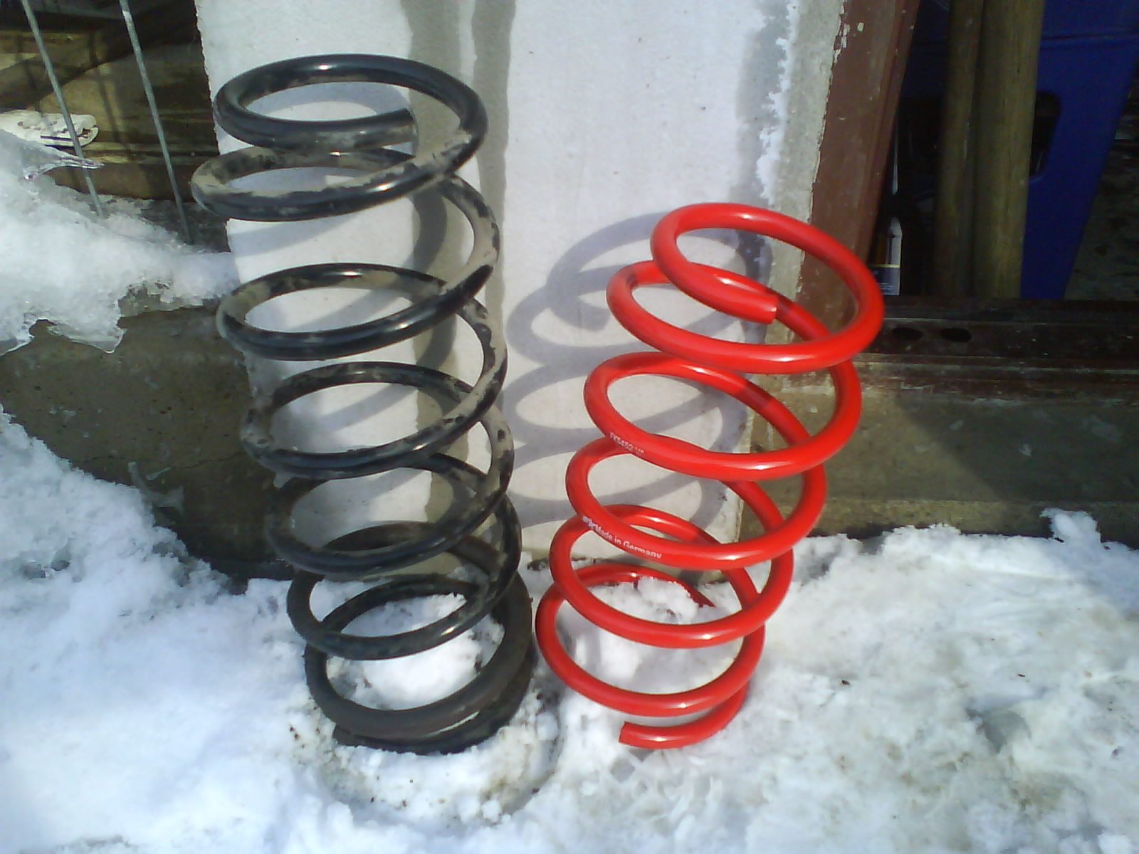

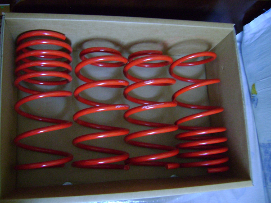

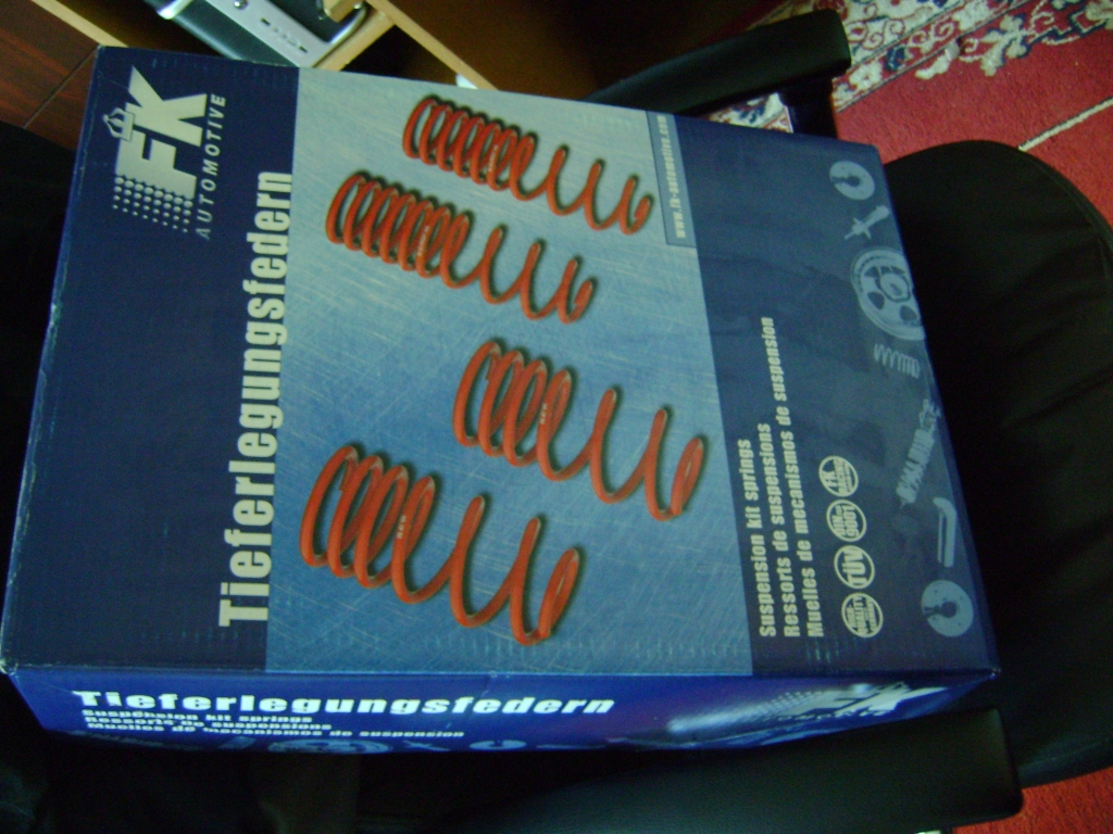

get low :rolleyes: dupa 1 sapt si 2 zile de asteptare au venit arcurile,acum astept caldura,sa pot face tancul mai bun sper eu :D
ps stie cineva germana relativ bine am niste instructiuni cred dar habar nu am sa le citesc...

E,asa da.Bravos pt achizitii.Sper ca iei si amortizoare ca altfel nu te mai laud.Abea astept sa vad masinuta cu ele montate.Felicitari si sa te zgaltaie sanatos. 40000000.gif

deocamdata nu cumpar amortizoare pentru ca nu trebuiesc deoarece nu cobor masina mai mult de 4 cm m-am documentat destul de mult,dar daca este nevoie o sa pun unele pe gaz pentru ca ceva special pt lowering nu gasesc,de montat o sa le montez cand o sa fie putin mai cald afara pentru ca vreau sa dau si cu antifon pe oale daca tot umblu pe acolo...
84E + taxe postale

Nu mi se par scumpe... Poti sa imi spui de unde te rog? Sau cum intru sa vad si eu produsele :)
Sa ai parte de ele, pt traducere incearca google translate, nu traduce el exact exact dar iti faci o idee...

@Rafi te rog zpune-ne de unde ai luat arcurile, vrem si noi :D

andreib arcurile sunt cumparate de pe FK automotive.com si comandate prin FK automotive.ro dealer oficial in romania asta pentru ca nu am vrut sa ma complic eu cu conturi si alte alea pentru ca puteam sa comand direct din germania asa am dat doar un telefon la FK automotive.ro si am plasat comanda la ei.

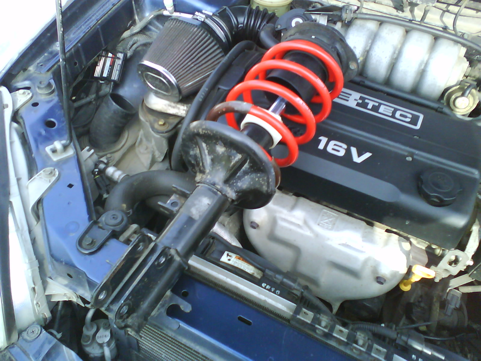

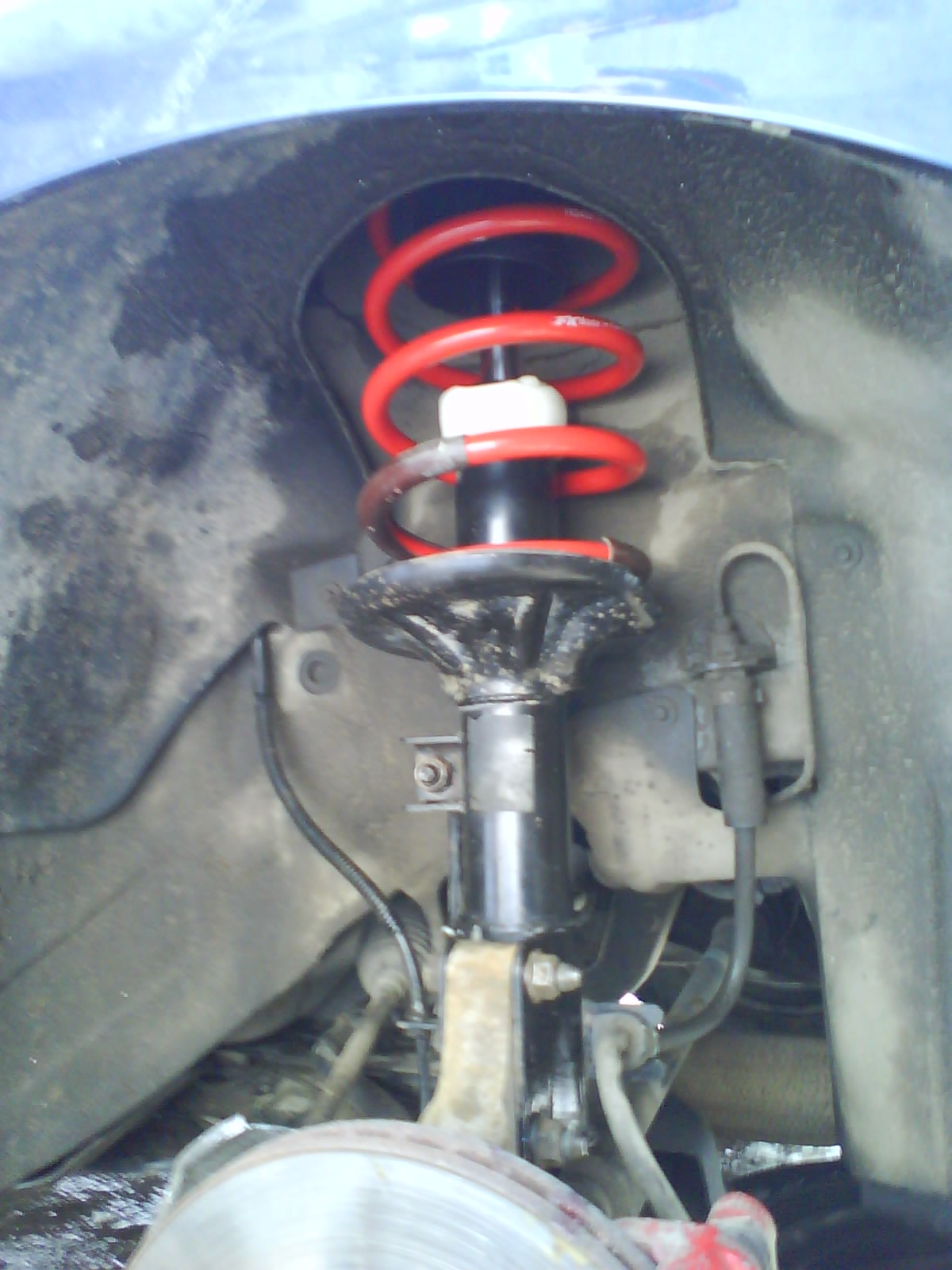

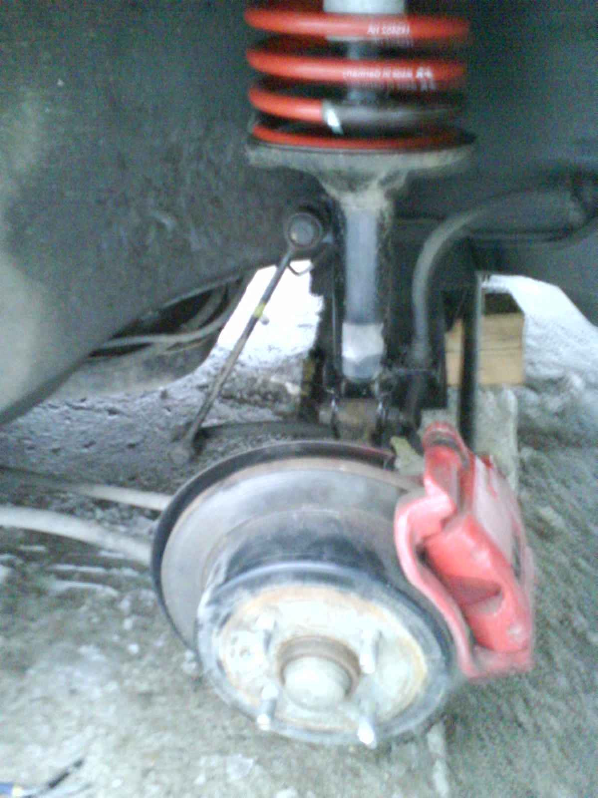

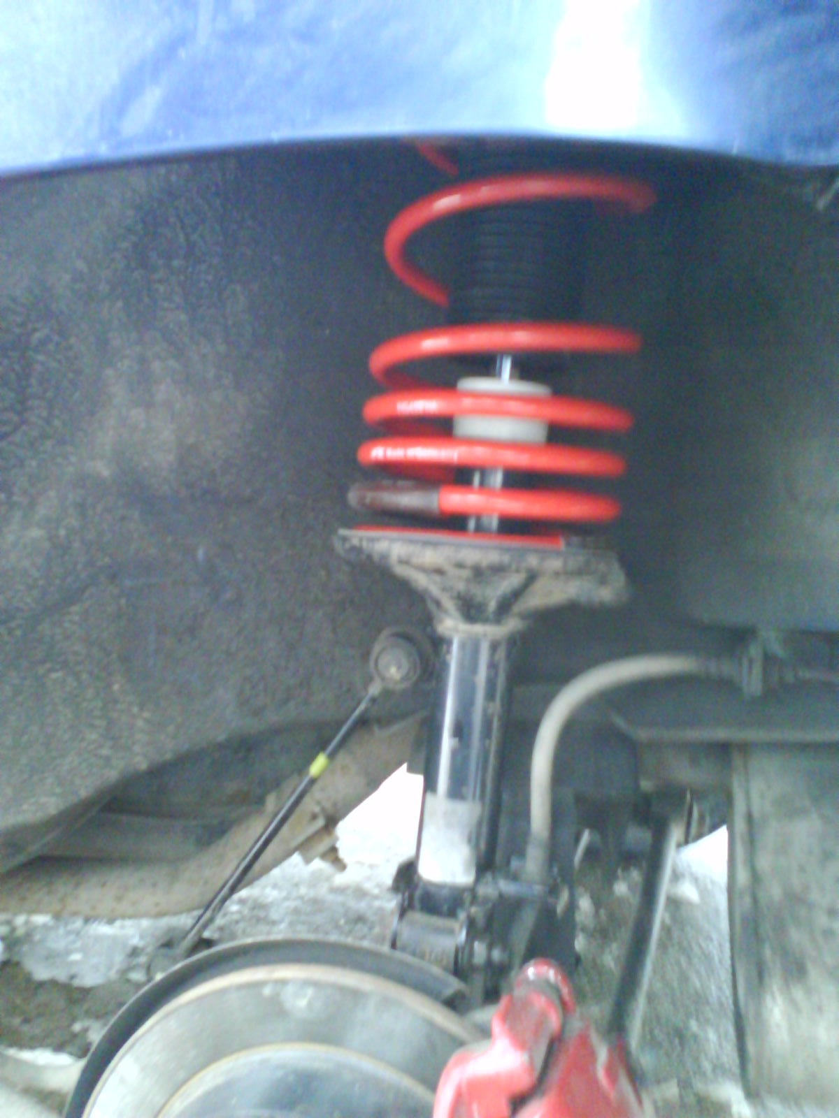

gata am montat arcurile,tin sa ii multumesc foarte mult lui Dumitru_Cristian care fara el nu reuseam sa le pun,raman dator vandut. :drinkers:

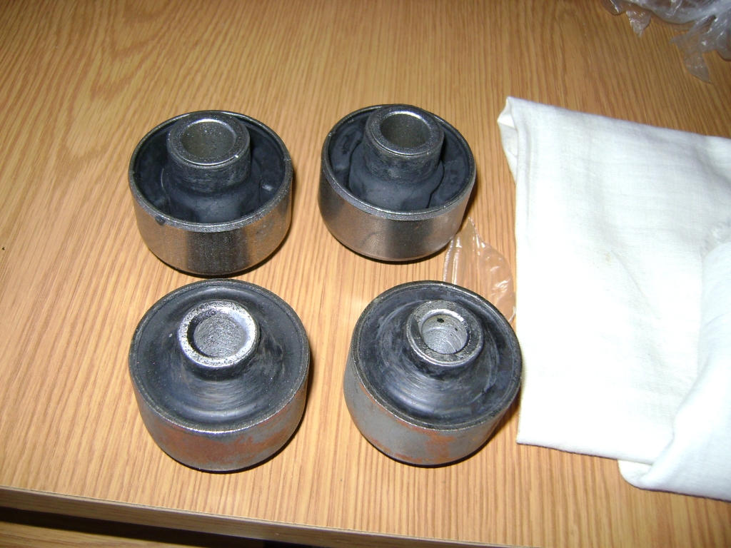

pe langa montajul arcurilor am descoperit ca bucsele de la bascula dreapta fata sunt distruse,dar tot raul spre bine,masina se comporta excelent sta in curbe super bine chiar am ramas uimiti numai este barca plus abia se inclina cand intru intr-o curba mai in forta oricum trebuie sa cumpar si un set de amortizoare pe gaz+ulei sau doar gaz ca sa fie treaba facuta 100% calumea astea care sunt pe masina se pare ca sunt cam duse :( dar asta mai in vara ca sa mai strang ceva fonduri pentru asa ceva :) una peste alta ma declar super multumit masina este schimbata radical astep sa vina ziua de maine sa o vad pe lumina calumea ca astazi ne-a prins noaptea si numai am stat sa o bagam in seama prea mult eram doar curiosi sa vedem cum se simte la drum :D maine revin cu inca ceva poze sa o vedeti in ansamblu.

Bucsele trebuie sa le schimbi pe toate 4, ca nici cele de pe stanga nu mai au viata... Bucsele sunt ieftine, manopera in schimb nu e. Cauta un service care sa detina o presa pt ele si care sa nu te jupuiasca...

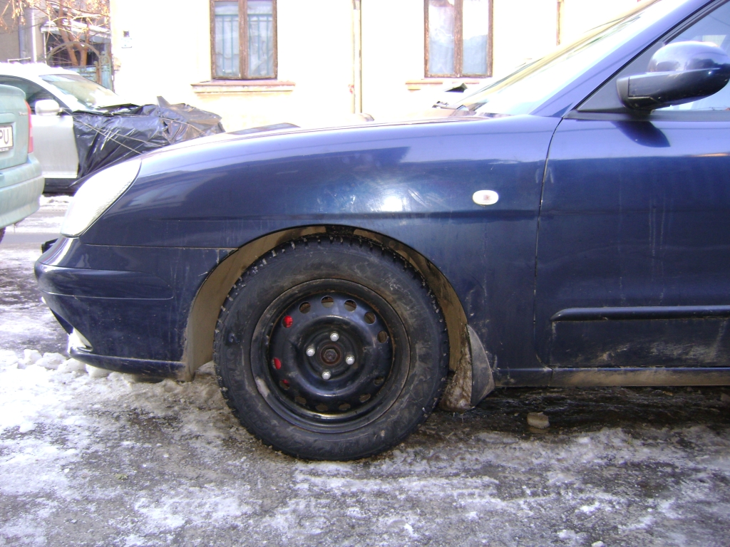

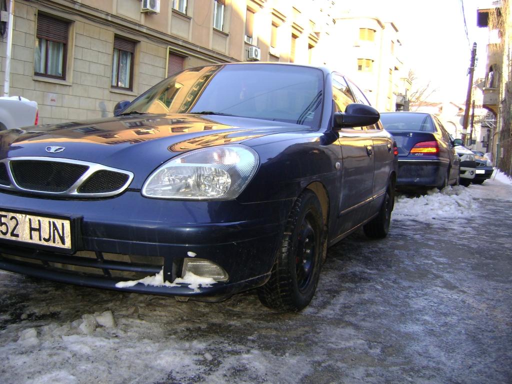

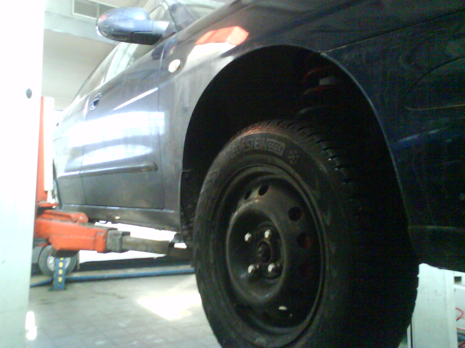

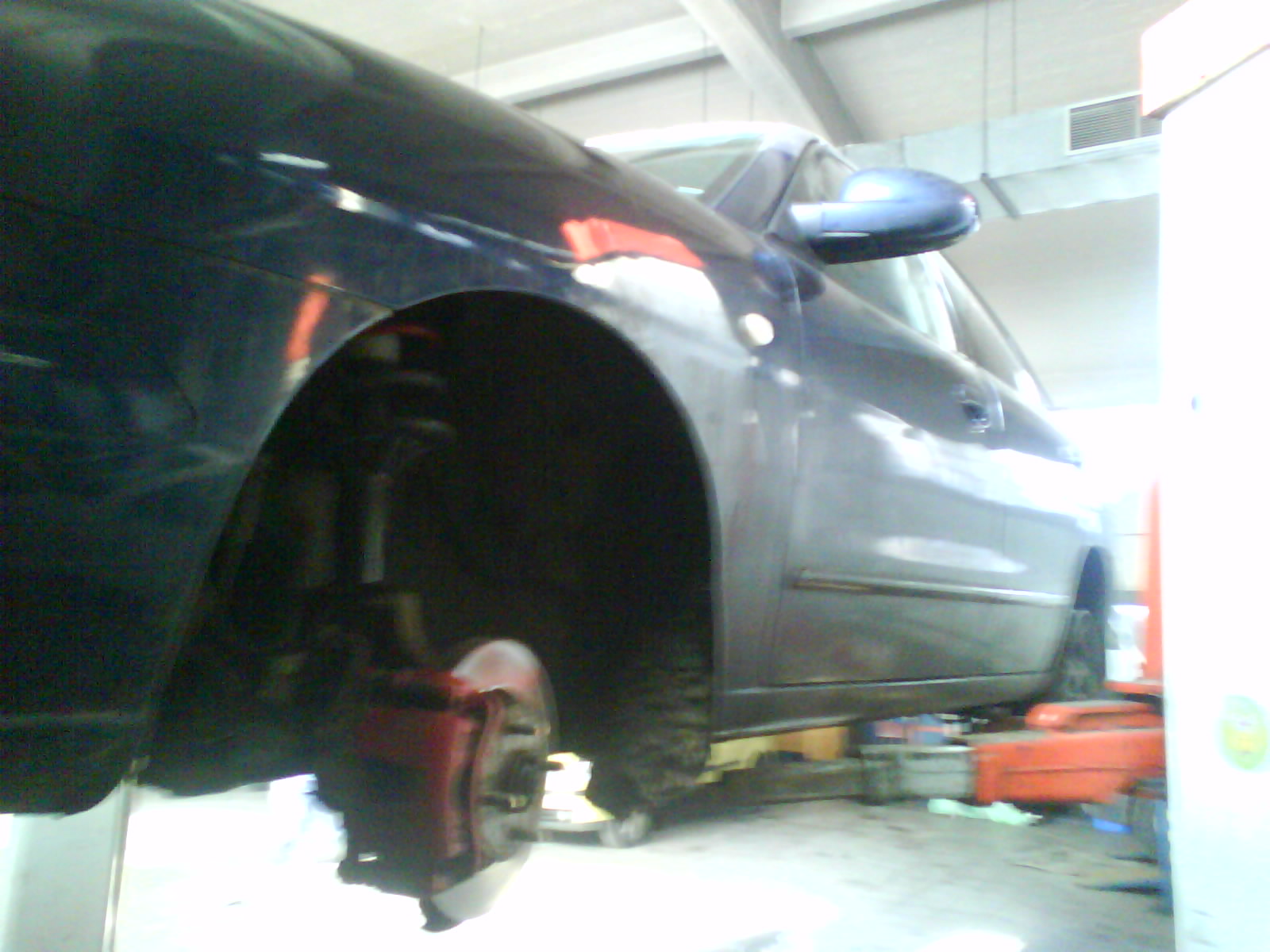

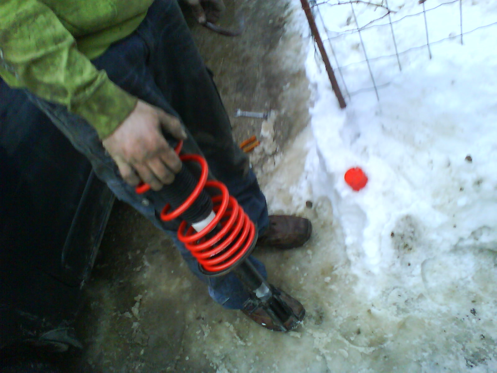

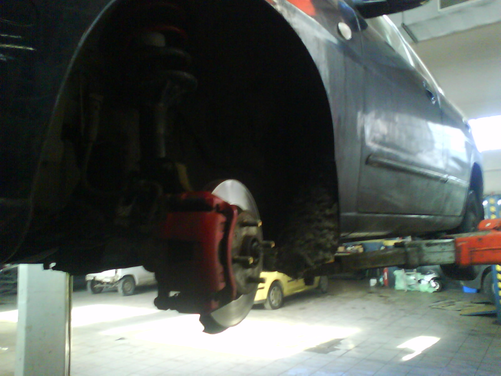

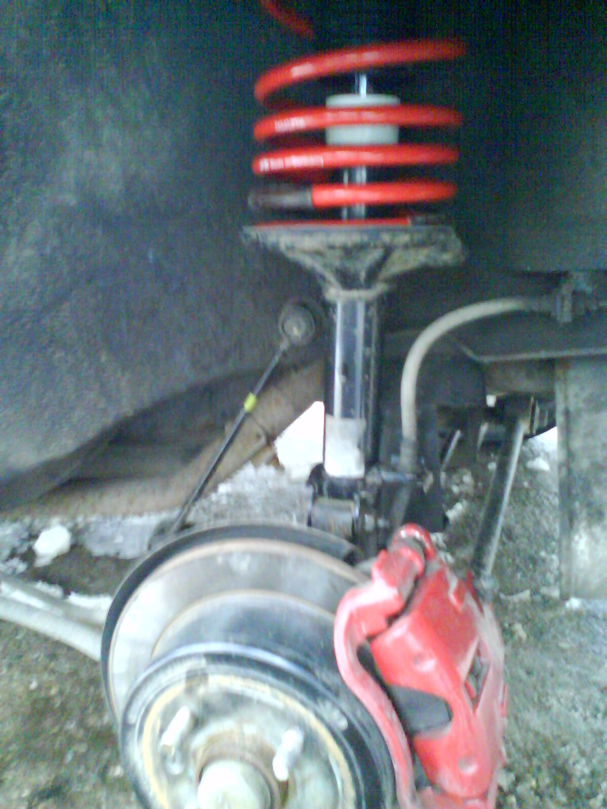

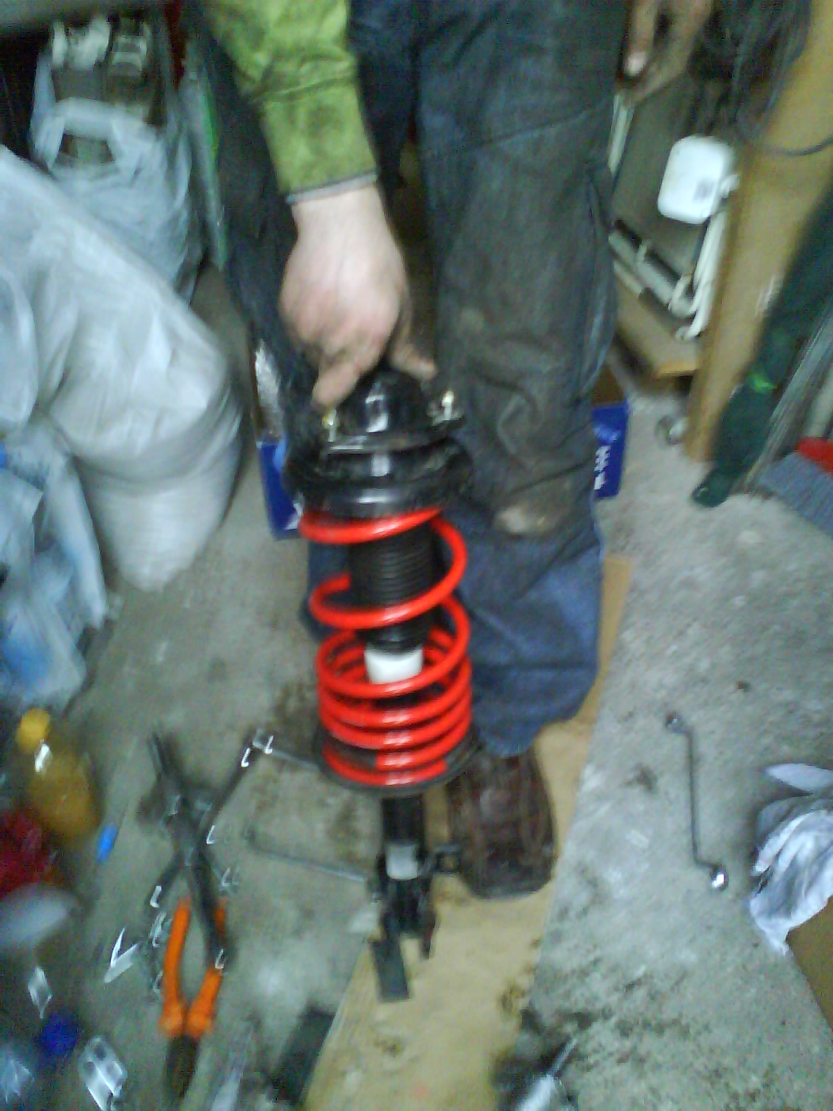

si niste poze asa sa se vada putin la ce am muncit cu Cristi ieri pt ca efectiv imi este scarba sa fac poze frumoase pe vremea asta si pe jegu care este pe jos X(
am terminat si cu bucsile se pare ca erau distruse toate 4 nu numai pe partea dreapta asta este...pivoti sunt chiar ft buni in rest am mai verificat-o si pe spate este ok sper sa se mentina sa numai bag bani in ea dar la ce drumuri aveam... :rolleyes:
ceva poze asa sa fie de prin service.. :D
la daewoo center
